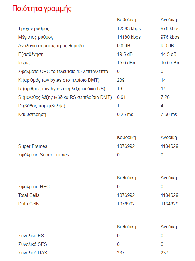

Andresalonika Δημοσ. 22 Μαρτίου 2023 Δημοσ. 22 Μαρτίου 2023 Ανέβασε τα στατς της γραμμής μέσα απο το ρούτερ
poulinos Δημοσ. 22 Μαρτίου 2023 Δημοσ. 22 Μαρτίου 2023 On 16/03/2023 at 15:35, nickGR2020 said: Απο οτι μου ειπε ο τεχνικος της vodafone μετα απο τα 0.50 βολτ υπαρχει θεμα,τελικα ηρθαν μου αλλαξαν το εναεριο καλωδιο που διασταυρονοταν με ενα της δεη και ακουμπουσε κιολας και η ταση εξαφανιστηκε αλλα οι αποσυνδεσεις υπαρχουν ακομα,τωρα μου εστειλαν παλι καινουργιο ρουτερ και βλεπουμε..... και 3 volt μπορει να εχεις και να μην εχεις θεμα... μπορει και θεμα απερχομενου να ειναι εκτος αν ειναι κατι σε σενα. 6 hours ago, nickGR2020 said: Χθες ηρθε το νεο ρουτερ 300s,παλι τα ιδια αποσυνδεσεις και πιο πολλες το βραδυ και πολλες μεταξυ 12-3 ξημερωματα,πηρα παλι τηλεφωνο και μου ζητησαν να βγαλω το καλωδιο του dsl να κανουν ελεγχους,τωρα τι εννουν και τι μπορουν να κανουν δεν ξερω,τελοσπαντων μου ειπε βλεπει λαθη στη γραμμη ,δλδ οι αλλοι δεν τα εβλεπαν τοσο καιρο αυτα δεν μπορω να καταλαβω,εμενα παντως μεσα στο ρουτερ δεν βγαζει ερρορς,θα το δει ο οτε μου ειπε και παλι εξωτερικα......κατι που μου εκανε εντυπωση ομως ειναι το οτι το νεο ρουτερ δεν περνει το update μεχρι τωρα που συνηθως το επερνε κατευθειαν οταν αλλαζα ρουτερ. μπορει καποια στιγμη να στο κανει και να σου περασει το τελευταιο.εχω δει βεβαια και ρουτερ σε αλλο παροχο να μην παιρνει το τελευταιο γιατι ειχε πολυ παλιο μεσα και επρεπε πρωτα να μπει το ενδιαμεσο.
poulinos Δημοσ. 23 Μαρτίου 2023 Δημοσ. 23 Μαρτίου 2023 12 minutes ago, nickGR2020 said: Vodafone-H-300s-v1.0.10.07 ta σφαλματα που τα ειδε αραγε? για το margin που εχεις λογικα 10 ή 11 και για το attenuation που εχεις δεν ειναι ασχημο το ποσο συγχρονιζεις. vdsl δεν παιζει εκει που εισαι?το εχεις ρωτησει? ή ftth?

nickGR2020 Δημοσ. 23 Μαρτίου 2023 Μέλος Δημοσ. 23 Μαρτίου 2023 10 ώρες πριν, poulinos είπε ta σφαλματα που τα ειδε αραγε? για το margin που εχεις λογικα 10 ή 11 και για το attenuation που εχεις δεν ειναι ασχημο το ποσο συγχρονιζεις. vdsl δεν παιζει εκει που εισαι?το εχεις ρωτησει? ή ftth? το θεμα ειναι οτι στο ιδιο σπιτι εχουμε 2 γραμμες,η μια εχει καπου στα 16 με 18 mbps και αυτη 12 για καποιο λογο,τα σφαλματα τα ειδε μεσω ελεγχου που εκανε οταν πηρα τηλεφωνο λογικα εκτως ρουτερ γτ μου ζητησε να βγαλω το καλωδιο,vdsl δεν υπαρχει ουτε τιποτα καλυτερο εδω...το μονο vdsl που δινει ειναι ο οτε εδω αλλα ειναι μαπα γτ ειναι vdsl και οσο παρεις(ειχα και μεγιστα ειχα 28 με 30 απο 50 οποτε δεν αξιζε τα χρηματα).το θεμα εδω ειναι οτι δεν υπαρχουν καμπινες και περνουν ολοι απο ακ,να φανταστεις εγω ειμαι vodafone 1500 μετρα απο κεντρο απο οτι εδειξε το μηχανημα του τεχνικου και περνω απο καμπινα της wind,ενα χαος και το καλυτερο ειναι οτι η καμπινα της wind ειναι διπλα στο ακ οποτε ποιο το νοημα δεν ξερω χαχαχαχα
