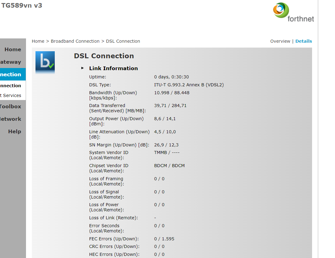

vill_la Δημοσ. 7 Μαρτίου 2023 Μέλος Δημοσ. 7 Μαρτίου 2023 17a απο ένα h288 που είχαμε σε άλλη γραμμή nova κλείδωνε μάλλον στην καμπίνα.. τώρα αυτό που έχω είναι το technicolor TG589vn ένα παμπάλαιο από εποχές ADSL αλλά μέχρι στιγμής σταθερό..
btcminer22 Δημοσ. 7 Μαρτίου 2023 Δημοσ. 7 Μαρτίου 2023 από το line attenuation φαίνεται ότι είσαι περίπου στα 700m από το καφαο με το προφιλ 17a θα μπορούσες να πας στα 100mbs κατεβάζοντας το SN Margin στα 9db ή 6db εγώ με ίδια απόσταση και snr 6db είμαι στα 104mbs σε vodafone 100αρα σε προφιλ 35b θα ανεβάσει συγχρονισμό άλλα δύσκολο για 200 mbs στην απόσταση που δείχνει το ρουτερ ίσως μέχρι 140 mbs να παει
vill_la Δημοσ. 7 Μαρτίου 2023 Μέλος Δημοσ. 7 Μαρτίου 2023 Σε ευχαριστώ πολύ για την απάντηση , αλλα γιατί downstream έχει άλλο attenuation απο ότι upstream και παίρνεις αυτό? Δεν θα μπορούσε να είναι 5db~300μ? θεωρώ ότι το καφάο είναι στα 100 μέτρα μαξ στην ευθεία αν και έχει φάει κάτι χτυπήματα και δεν ξέρω αν το έχουν καταργήσει ..Επίσης παίζει ρόλο η παραλληλία στις πρίζες π.χ. για θόρυβο στο attenuation _
btcminer22 Δημοσ. 7 Μαρτίου 2023 Δημοσ. 7 Μαρτίου 2023 (επεξεργασμένο) το up και το down δουλεύουν χωριστά αν πράγματι είσαι στα 100 μέτρα από το καφαο τότε πρέπει να δεις την καλωδίωση στο σπίτι πρώτα ....τις πρίζες αν πάλι δεν διορθωθεί το πρόβλημα πρέπει να ελεγχθεί και η καλωδίωση από το καφαο μέχρι το σπίτι δοκίμασε και με άλλο ρουτερ αν εχεις Επεξ/σία 7 Μαρτίου 2023 από btcminer22

vill_la Δημοσ. 7 Μαρτίου 2023 Μέλος Δημοσ. 7 Μαρτίου 2023 Ευχαριστώ όλους σας , μόλις τελείωσα να αποσυνδέσω όλες τις πρίζες και να μετράω και δεν άλλαξε τίποτα πήγα στα 88 και τις επανασύνδεσα. Το μόνο που πρόσεξα είναι ότι απλά ο ηλεκτρολόγος στις θέσεις 2-3 της πρίζας είχε άλλες φορές συνδέσει το κόκκινο καλώδιο και άλλες το μπλε οπότε τις έκανα ίδιες παντού. θεωρώ πως είναι στο κατανεμητή το θέμα ή κάπου εκτός. Πληροφοριακά μέσω FTTC σε βάζει η cosmote , δεν υπάρχει καμιά εγγύηση φυσικά για την ταχύτητα και λένε αμα σου ενεργοποιηθεί και δούνε τεχνικό θέμα τότε μπορεί ο τεχνικός να δώσει το οκ να πας σε μικρότερο πρόγραμμα με αντίστοιχη χρέωση. Τέλος λέει υποχρεωτικά όλα τα νέα σταθερά πάνε σε VoIP και κάπου εκεί μου φαίνεται να περιμένω να δω πότε θα έρθει οπτική στο σπίτι ώστε να είναι εγγυημένα τα 200 mbps. Στην περιοχή μου δεν έχουν περάσει οπτικές ίνες ακόμα τουλάχιστον από τους γνωστούς χάρτες με τα KV και από ότι βλέπω στην περιοχή.

Λύση kallair Δημοσ. 10 Μαρτίου 2023 Λύση Δημοσ. 10 Μαρτίου 2023 Στις 7/3/2023 στις 3:59 ΜΜ, vill_la είπε Ευχαριστώ όλους σας , μόλις τελείωσα να αποσυνδέσω όλες τις πρίζες και να μετράω και δεν άλλαξε τίποτα πήγα στα 88 και τις επανασύνδεσα. Το μόνο που πρόσεξα είναι ότι απλά ο ηλεκτρολόγος στις θέσεις 2-3 της πρίζας είχε άλλες φορές συνδέσει το κόκκινο καλώδιο και άλλες το μπλε οπότε τις έκανα ίδιες παντού. θεωρώ πως είναι στο κατανεμητή το θέμα ή κάπου εκτός. Πληροφοριακά μέσω FTTC σε βάζει η cosmote , δεν υπάρχει καμιά εγγύηση φυσικά για την ταχύτητα και λένε αμα σου ενεργοποιηθεί και δούνε τεχνικό θέμα τότε μπορεί ο τεχνικός να δώσει το οκ να πας σε μικρότερο πρόγραμμα με αντίστοιχη χρέωση. Τέλος λέει υποχρεωτικά όλα τα νέα σταθερά πάνε σε VoIP και κάπου εκεί μου φαίνεται να περιμένω να δω πότε θα έρθει οπτική στο σπίτι ώστε να είναι εγγυημένα τα 200 mbps. Στην περιοχή μου δεν έχουν περάσει οπτικές ίνες ακόμα τουλάχιστον από τους γνωστούς χάρτες με τα KV και από ότι βλέπω στην περιοχή. στις υπολοιπες πριζες κανονικα δεν χρειαζοταν να πειραξεις απολυτως τπτ. στην ΚΕΝΤΡΙΚΗ επρεπε να πειραξεις. και αυτο που επρεπε να κανεις ειναι να αφησεις πανω στην κεντρικη πριζα, μονο το καλωδιο που ερχεται απο τον οτε. κ να μεινουν στον αερα τα υπολοιπα καλωδια που πανε προς τις αλλες πριζες του σπιτιου.
