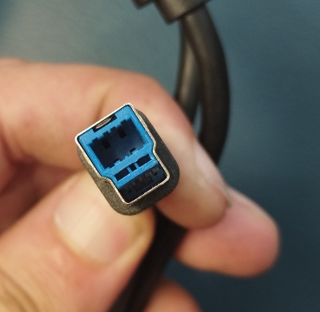

Bitbit Δημοσ. 5 Μαρτίου 2023 Share Δημοσ. 5 Μαρτίου 2023 (επεξεργασμένο) Το παρακάτω καλώδιο συνδέεται σε οθόνη. Τι βύσμα είναι αυτό; Πρώτη φορά το βλέπω. Η άλλη πλευρά είναι USB. Επεξ/σία 5 Μαρτίου 2023 από Bitbit Συνδέστε για να σχολιάσετε Κοινοποίηση σε άλλες σελίδες άλλες επιλογές
CsIns Δημοσ. 5 Μαρτίου 2023 Share Δημοσ. 5 Μαρτίου 2023 Usb 3.0 type B. Στις οθόνες κανονικά είναι για να δουλέψουν οι USB θύρες και να κάνουν κανά firmware update. Συνδέστε για να σχολιάσετε Κοινοποίηση σε άλλες σελίδες άλλες επιλογές
@topos Δημοσ. 5 Μαρτίου 2023 Share Δημοσ. 5 Μαρτίου 2023 3 ώρες πριν, Bitbit είπε Το παρακάτω καλώδιο συνδέεται σε οθόνη. Τι βύσμα είναι αυτό; Πρώτη φορά το βλέπω. Η άλλη πλευρά είναι USB. Όπως αναφέρθηκε είναι usb-b. Αυτό που αντιλαμβάνομαι είναι ότι η μόνη διαφορά του σε σχέση με τα κοινά usb-a είναι πως κουμπώνει με μεγαλύτερη "ασφάλεια" Υπάρχει και σε άλλες συσκευές, π.χ hdd/εκτυπωτές κοκ Συνδέστε για να σχολιάσετε Κοινοποίηση σε άλλες σελίδες άλλες επιλογές
Bitbit Δημοσ. 5 Μαρτίου 2023 Μέλος Share Δημοσ. 5 Μαρτίου 2023 type B είναι και αυτό που χρησιμοποιείται στους εκτυπωτές. Απλά δεν είναι usb3. Σωστά; Αλήθεια αυτό το type b των εκτυπωτών χρησιμοποιείται πουθενά αλλού; Δε νομίζω να το έχω πετύχει σε άλλη συσκευή 100 διαφορετικά βύσματα.... έγινε μάγκες, ευχαριστώ για την πληροφόρηση. Συνδέστε για να σχολιάσετε Κοινοποίηση σε άλλες σελίδες άλλες επιλογές
lector Δημοσ. 6 Μαρτίου 2023 Share Δημοσ. 6 Μαρτίου 2023 7 ώρες πριν, Bitbit είπε Αλήθεια αυτό το type b των εκτυπωτών χρησιμοποιείται πουθενά αλλού; Δε νομίζω να το έχω πετύχει σε άλλη συσκευή Παλαιοτερα το χρησιμοποιουσαν εξωτερικοι δισκοι 3,5", επισης χρησιμοποιειται και σε εξωτερικες καρτες ήχου ή κονσολες με προδιαγραφες καρτας ηχου. Συνδέστε για να σχολιάσετε Κοινοποίηση σε άλλες σελίδες άλλες επιλογές
kinitos Δημοσ. 6 Μαρτίου 2023 Share Δημοσ. 6 Μαρτίου 2023 Παιδιά αυτό το βύσμα η διαφορά με το usb 2 είναι το εξόγκωμα παραπάνω που είναι επαφές για την γρηγορότερη ταχύτητα. Το παλιό usb 2.0 b παίζει σε οτιδήποτε μεγάλο αξεσουάρ υπολογιστή. Και αυτό που δείχνεις τώρα μπορεί να λέει στην οθόνη σου και να έχεις usb 3.0 hub πάνω στην οθόνη. Συνδέστε για να σχολιάσετε Κοινοποίηση σε άλλες σελίδες άλλες επιλογές
StavrosD Δημοσ. 6 Μαρτίου 2023 Share Δημοσ. 6 Μαρτίου 2023 (επεξεργασμένο) Στις 5/3/2023 στις 1:00 ΜΜ, Bitbit είπε Το παρακάτω καλώδιο συνδέεται σε οθόνη. Τι βύσμα είναι αυτό; Πρώτη φορά το βλέπω. Η άλλη πλευρά είναι USB. Όπως προαναφέρθηκε, είναι USB3, type B. Η θύρα USB 3 είναι συμβατή με τις παλιότερες εκδόσεις. Έτσι σχεδιάστηκε αυτό το βύσμα βασισμένο στο παλαιότερο type B αλλά με μια επιπλέον προέκταση. Τα παλιότερα καλώδια κάνουν και σε αυτό. Υποθέτω ότι η οθόνη σου έχει ενσωματωμένες USB 3 θύρες. Συνδέεις αυτό το καλώδιο στην οθόνη και σε μία από τις USB 3 θύρες του υπολογιστή ώστε να μπορείς μετά να χρησιμοποιήσεις τις USB3 θύρες της οθόνης. Θα μπορούσες να χρησιμοποιήσεις και παλαιότερο usb type B καλώδιο αλλά δεν θα είχες ταχύτητες USB 3. Οι εικόνες περιγράφουν καλύτερα την κατάσταση. Το USB 3 έχει μπλε χρώμα. Τα βύσματα του USB 2 είναι συμβατά (έστω και με χαμηλότερη ταχύτητα) με τις συσκευές USB 3 αλλά όχι και αντίστροφα. Επεξ/σία 6 Μαρτίου 2023 από StavrosD Συνδέστε για να σχολιάσετε Κοινοποίηση σε άλλες σελίδες άλλες επιλογές
@topos Δημοσ. 7 Μαρτίου 2023 Share Δημοσ. 7 Μαρτίου 2023 Στις 5/3/2023 στις 4:43 ΜΜ, Bitbit είπε type B είναι και αυτό που χρησιμοποιείται στους εκτυπωτές. Απλά δεν είναι usb3. Σωστά; Αλήθεια αυτό το type b των εκτυπωτών χρησιμοποιείται πουθενά αλλού; Δε νομίζω να το έχω πετύχει σε άλλη συσκευή 100 διαφορετικά βύσματα.... έγινε μάγκες, ευχαριστώ για την πληροφόρηση. Ειναι πιο "robust" σύνδεση(από άποψη βύσματος κ όχι ταχύτητας,κουμπώνει πιο ασφαλές, είναι λιγότερο πιθανό να ξεκουμπωνει κατά λάθος κοκ) αλλά μπαίνει σε συσκευές που συνήθως δεν βαζοβγαζεις συχνά. Όπως πιθανοτατα στην δική σου περίπτωση -οθονης με USB hub- θα το συνδέσεις μια φορά και εκτός εάν θέλεις να την μεταφέρεις δεν πρόκειται να το ξαναβγάλεις. Για αυτό και άλλη του πλευρά(που συνδέετε στο PC) είναι usb-a. Συνδέστε για να σχολιάσετε Κοινοποίηση σε άλλες σελίδες άλλες επιλογές
