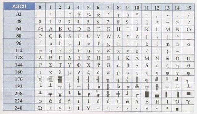

Στις 27/2/2023 στις 3:42 ΜΜ, yannis27gr είπε
Πώς το κάνω αυτό; Σύμφωνα με τον ASCII πίνακα που συμβουλεύομαι, τα ελληνικά ξεκινούν από την 128η θέση.970948492_.jpg.0bb130f6b7f6117afeee8cb02c98d3d2.jpg
Σε αυτό που θέλεις να κάνεις μπλέκουν πολλά πράγματα για αυτό μπερδεύεσαι. Ένα είναι ο terrminal driver (ή όπως λέγεται στα windows) ο οποίος ρυθμίζεται να "στέλνει" κάποιο κώδικα για κάθε πλήκτρο που πατάς. Μετά έχεις την κωδικοσελίδα και ένα κάρο άλλα πράγματα.
Εσύ όταν πατάς ένα "Ελληνικό" πλήκτρο, στέλνονται 1 κωδικος για κάθε πλήκτρο σύμφωνα με το πρότυπο windows-1253. Για να λειτουργήσει λοιπόν το πρόγραμμά σου θα έπρεπε να ελέγχεις αυτούς τους κωδικούς. Επίσης μπορεί να οριστεί ώστε να στέλνει 2 κωδικούς για κάθε ελληνικό πλήκτρο που γράφεις (πχ σε μια παραλλαγή του UTF-16 στα windows) οπότε εκεί δεν θα έπαιζε με τίποτα το πρόγραμμα αυτό.
Αυτό που βλέπεις στην φωτογραφία σου να αναφέρεται καταχρηστικά ως ASCII μάλλον αποτυπώνει την κωδικοσελίδα DOS737 όπως σου ανέφεραν και άλλα παιδιά (και υπήρχε και η 869 και ένα κάρο άλλες ελληνικές με συνέπεια όταν έπαιρνες μια δισκέτα με ένα αρχείο να πρέπει να κάνεις ένα κάρο κόλπα για να το διαβάσεις).
Το "ASCII" όριζε μόνο μέχρι το 127, το οποίο εκμεταλλεύτηκαν οι συγγραφείς όλων των κωδικοσελίδων ώστε να προσθέσουν από εκεί και πέρα το εκάστοτε τοπικό αλφάβητο.
Στις 27/2/2023 στις 5:10 ΜΜ, yannis27gr είπε
Πράγματι, στη θέση 193 ξεκινούν τα ελληνικά. Γιατί συμβαίνει αυτό; Είναι θέμα υπολογιστή; Αν πάω σε άλλο πισι και εκτυπώσω τον ascii table θα βρω σε άλλη θέση τους ελληνικούς χαρακτήρες;

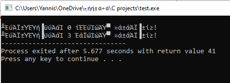

Παρεμπιπτόντως, παρόλο που βάζω τα σωστά νούμερα, επιμένει να μου βγάζει 0 στον αριθμό των ελληνικών χαρακτήρων (ενώ δουλεύει μια χαρά στους λατινικούς). Μάλιστα, για δοκιμή, στο 2ο if εβαλα να μετράει κάθε χαρακτήρα από 128-256, και πάλι τζίφος όμως. Μόλις γυρνάω το πληκτρολόγιο στα ελληνικά, παύει να διαβάζει και μένει κολλημένο στο 0.

Ευχαριστώ για την απάντηση. Δοκίμασα να αντικαταστήσω το 1253 με το 737 (δηλαδή: system("chcp 737>nul"); αντί για system("chcp 1253>nul");) και επιμένει να βγάζει 0 στον αριθμό των ελληνικών, επιπλέον έγιναν τα πράγματα χειρότερα καθώς εκτύπωνε ακαταλαβίστικους χαρακτήρες αντί για ελληνικά.
Έγιναν ακαλαβίστικα για τον λόγο που περιέγραψα πριν. Είπες στο σύστημα να χρησιμοποιεί την κωδικοσελίδα 737 για να εμφανίσει την έξοδο αλλά η είσοδος που έδωσες δεν άλλαξε και έτσι ήταν windows-1253.
