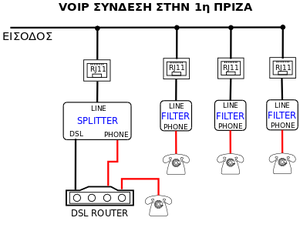

chios Δημοσ. 3 Μαρτίου 2023 Δημοσ. 3 Μαρτίου 2023 Το VDSL είναι πολύ ευαίσθητο δεν πρέπει να έχει διακλαδώσεις μέσα στο σπίτι, πρέπει η γραμμή όπως έρχεται από έξω να πάει κατευθείαν στο ρούτερ χωρίς σπλιτερ φίλτρα. 1
Pasteque Δημοσ. 9 Απριλίου 2023 Δημοσ. 9 Απριλίου 2023 Στις 26/2/2023 στις 4:18 ΜΜ, lneam είπε στην σελιδα τους υπαρχει αυτο https://www.vodafone.gr/ypostirixi/syndesi-rythmiseis-router/router-guide-sercomm-h300s/ προσοχη ... 2 συσκευων και οχι 2 αριθμων Εχω το modem/router ZTE H268Q ( αν και εδω λεει για H300s, νομιζω εχει ιδια ρυθμιση ) ως εξης: Στην καρτελα VOIP εχει επιλεγω Incoming: sip1 >> [fx1] & [fx2] ενω αποεπιλεγω το SIP2 που δεν υπαρχει >> sip2 >> [ ]fx1 & [ ] fx2 ----- ΕΝΩ στο Outgoing: fxs1 > [sip1] και fxs2 > [sip1] Δηλαδη: εισερχομενες δινει το SIP1 και στις 2 θυρες στις θυρες FXS1 και FXS2 ( αντιστοιχουν σε phone1 & phone2 ), ενω οι εξερχομενες ( FXS1 & FXS2 περνουν μεσω SIP1 και οι δυο ). Βαζω μια συσκευη στο phone1 και μια αλλη συσκευη στο phone2. Οταν μας καλουν χτυπανε και οι 2, απαντω απο οποια προλαβω. Οταν θελω να καλεσω καλω απο οποιοδηποτε απο τα 2 τηλεφωνα, και μαλιστα μπορω πχ στο ενα να μιλαω σε εισερχομενη κληση και στο αλλο σε εξερχομενη κληση. Εννοειται αν θελω συνακροαση μπορουσα να χρησιμοποιησω και ΤΑΦ ( δηλαδη 2 τηλεφωνα στο PHONE1 και δυο στο PHONE2 ).
poulinos Δημοσ. 14 Απριλίου 2023 Δημοσ. 14 Απριλίου 2023 On 02/03/2023 at 08:48, sellsoap said: μια και επεσε το ματι μου, εβαλα το ιδιο ρουτερ πριν μια εβδομαδα και εχω το εξης θεμα: εχω αλλα 2 τηλεφωνα σε αλλα δωματια, τα οποια με το που πας να παρεις ριχνουν τη γραμμη, το ιντερνετ & το ρουτερ. Δυστυχως οι οδηγιες για το ρουτερ ειναι της πλακας και δεν περιγραφουν αυτη τη συνδεση (της νοβα το εχει στις οδηγιες). Τι χρειαζομαι για να δουλεψουν? φιλτρα? Πηρα ενα vdsl to pstn και δεν δουλευει..... (btw το ρουτερ ειναι επιεικως του κ@λου, κανει τουλαχιστον 10-20 διακοπες την ημερα......). Ξερει καποιος?? η γραμμη σου εσωτερικα φταιει και οχι το router. αν δεν κανεις αυτο δεν θα παιξεις ποτε σωστα. https://www.cyta.com.cy/mp/informational/support/files/wiring-guide-for-broadband_GR.pdf On 03/03/2023 at 10:07, Locke_John said: τί εννοείται "δεν είναι σωστό" ? πάντως, το ρούτερ που αναφέρω στο ερώτημά μου, είναι συνδεδεμένο σε γραμμή voip. (δε ξέρω αν εξαρτάται απ' την εκάστοτε γραμμή τηλεφώνου, αν δλδ με το ίδιο ρουτερ μπορεί να εξυπηρετηθεί και γραμμή μη-voip). δες το παραπανω guide
