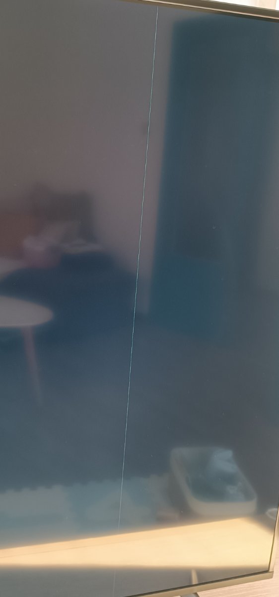

valantis123 Δημοσ. 22 Φεβρουαρίου 2023 Δημοσ. 22 Φεβρουαρίου 2023 Καλησπέρα, στο σπίτι που νοικιάζω (επιπλωμένο) έχει μία τηλεόραση Samsung 4k 50 ιντσών η οποία οπότε την ανοίγω της τελευταίες 2 βδομάδες βγάζει μια γραμμή από πίξελ κολλημένα αλλά εξαφανίζονται μετά απο 5 λεπτά περίπου και δουλεύει κανονικά. Να ενημερώσω τον ιδιοκτήτη γιατί πρέπει να έχει εγγύηση κιόλας ή μπορώ να κάνω κάτι εγώ? 1-3 ώρες δουλεύει καθημερινά και αυτό για να παίζει ραδιόφωνο 😋
Petros Electron Δημοσ. 22 Φεβρουαρίου 2023 Δημοσ. 22 Φεβρουαρίου 2023 (επεξεργασμένο) H καλωδιοταινια του πάνελ ειναι, συνηθησμενο το φαινομενο. Μολις λιγο ζεσταθει "παταει" και για αυτο φεύγει και η γραμμή. Δοκίμασε να πιέσεις πολυ ελαφρώς το σημείο ειτε πάνω, ειτε κάτω για αν δεις αν αλλάζει κάτι. Και ναι αν εχει εγγύηση η TV να το δειτε γιατι κάποια στιγμή θα γινει χειρότερο και πιθανόν με ποιο πολλές κάθετες γραμμές Επεξ/σία 22 Φεβρουαρίου 2023 από Petros Electron 1
valantis123 Δημοσ. 22 Φεβρουαρίου 2023 Μέλος Δημοσ. 22 Φεβρουαρίου 2023 3 λεπτά πριν, Petros Electron είπε H καλωδιοταινια του πάνελ ειναι, συνηθησμενο το φαινομενο. Μολις λιγο ζεσταθει "παταει" και για αυτο φευγει η γραμμη. Δοκιμασε να πιέσεις πολυ ελαφρώς το σημείο ειτε πάνω, ειτε κάτω για αν δεις αν αλλάζει κάτι. Και ναι αν εχει εγγύηση η TV να το δειτε γιατι κάποια στιγμή θα γινει χειρότερο και πιθανόν με ποιο πολλες κάθετες γραμμές Ευχαριστώ για την απάντηση. Την άνοιξα τώρα να το δοκιμάσω να το πιέσω αλλά δεν το είχε, λογικά επειδή ήταν ζεστό ήδη την είχα ανοίξει νωρίτερα αλλά είναι κλειστή κανένα δίωρο. Θα το δοκιμάσω αργότερα και θα ενημερώσω τον ιδιοκτήτη μήπως θέλει να ασχοληθεί με την εγγύηση αφού δεν μπορώ να κάνω κάτι εγώ.
