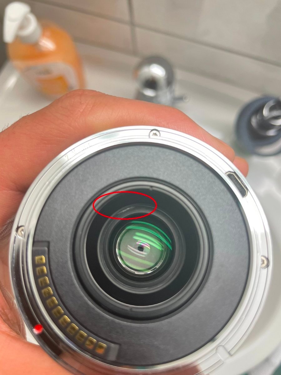

pifilos Δημοσ. 21 Φεβρουαρίου 2023 Δημοσ. 21 Φεβρουαρίου 2023 Είναι αρκετά έντονο. Δοκίμασες να δεις το εσωτερικό του μέσα από μια φωτεινή πηγή ; Ίσως κάτι να φανεί. Όπως και να 'χει εγώ θα τον επέστρεφα. Για να μην υπάρχουν τέτοια ατυχήματα είχα επιμείνει περισσότερο στους 40mm/28mm της Nikon στα μηνύματα που είχαμε ανταλλάξει ή και τον Viltrox 35mm άμα θες το 1.8 . 1
gozzila100 Δημοσ. 21 Φεβρουαρίου 2023 Μέλος Δημοσ. 21 Φεβρουαρίου 2023 (επεξεργασμένο) 27 λεπτά πριν, pifilos είπε Είναι αρκετά έντονο. Δοκίμασες να δεις το εσωτερικό του μέσα από μια φωτεινή πηγή ; Ίσως κάτι να φανεί. Όπως και να 'χει εγώ θα τον επέστρεφα. Για να μην υπάρχουν τέτοια ατυχήματα είχα επιμείνει περισσότερο στους 40mm/28mm της Nikon στα μηνύματα που είχαμε ανταλλάξει ή και τον Viltrox 35mm άμα θες το 1.8 . ναι ειχες απολυτο δικιο.. ειχα παλαιοτερα μια canon και ειχα δοκιμασει της yongnuo που ηταν ικανοποιητικος.. αλλα μαλλον θα παω σε εναν απο τους 2 που ειχαμε πει.. μιλησα ηδη με αμαζον και μ ειπαν να το στειλω πισω δεν υπαρχει θεμα! παντως κατι φαινεται να μην ειναι σωστο.. για δειτε κατω στη φωτο Ευχαριστω παντως για τα σχολια Επεξ/σία 22 Φεβρουαρίου 2023 από gozzila100 1
