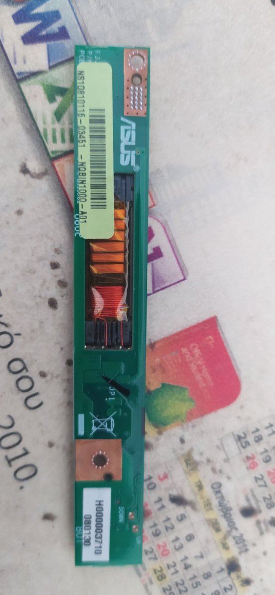

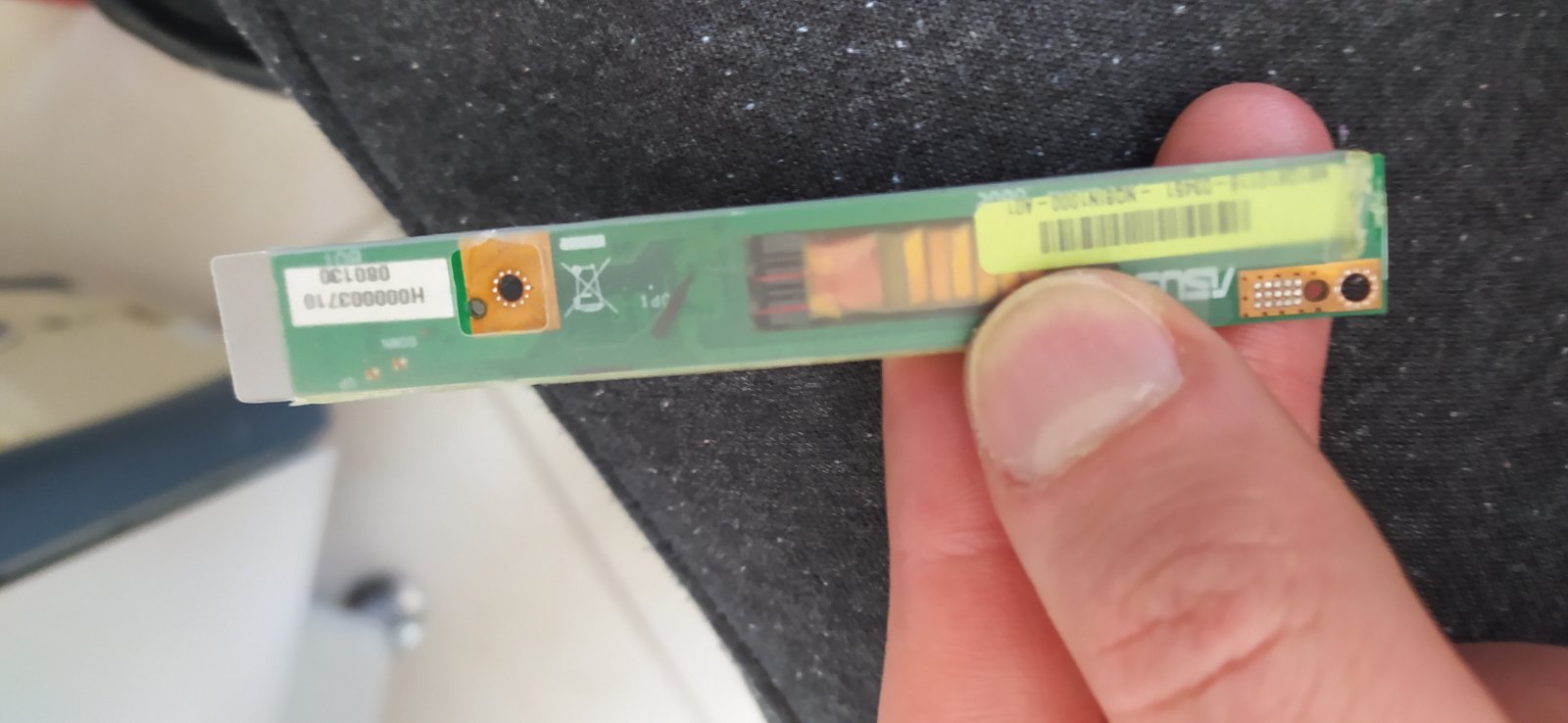

panosbr Δημοσ. 21 Φεβρουαρίου 2023 Δημοσ. 21 Φεβρουαρίου 2023 Καλησπέρα σε όλους. Έχουμε ενα παλιο λαπτοπ το οποίο παρουσιάζει το εξής ζήτημα με την οθόνη. Όταν η φυσα/βυσμα της καλωδιοταινίας που πρέπει να συνδέεται στο inverter είναι συνδεμένη το λαπτοπ δεν ανάβει! όταν αποσυνδεθεί αυτή η φυσα/βυσμα το λαπτοπ αναβει κανονικά (σαφώς με μαυρή οθόνη),και μπορεί να φορτώσει λειτουργικό και να χρησιμοποιηθεί κανονικά με χρήση εξωτερικής οθόνης! Το να μην ανάβει το λαπτοπ ξεκίνησε εντελώς ξαφνικά χωρίς κάποιο άλλο σύμπτωμα.Η δεύτερη φύσα/βυσμα του inverter, που κατευθύνεται στην οθόνη,δεν επηρέαζει το άνοιγμα του λαπτοπ καθώς όταν είναι συνδεμένη το λαπτοπ λειτουργεί κανονικά (με την εξωτερική οθόνη) Να κλείσω σημειώνοντας ότι δεν φαίνεται κάτι κομμένο στην καλωδιοταινία.Βραχυκλώνει το inverter ή την κάνει η καλωδιοταινία;όλες οι ιδέες ευπρόσδεκτες!
greekfragma Δημοσ. 21 Φεβρουαρίου 2023 Δημοσ. 21 Φεβρουαρίου 2023 Στις περισσότερες των περιπτώσεων είναι σκασμένο το ινβερτερ. Αν το αλλάξεις με ένα ίδιο ή αντίστοιχων προδιαγραφών θα είσαι οκ.
panosbr Δημοσ. 21 Φεβρουαρίου 2023 Μέλος Δημοσ. 21 Φεβρουαρίου 2023 καλησπέρα , ευχαριστώ για το σχόλιο. θα ψάξω για κάτι αντίστοιχο να ταιριάξει γιατί με τον κωδικό του δεν έχω βρει κατι μέσω της αναζήτησης.
