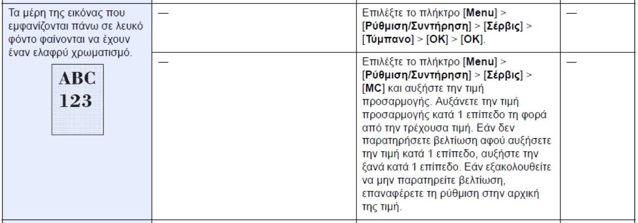

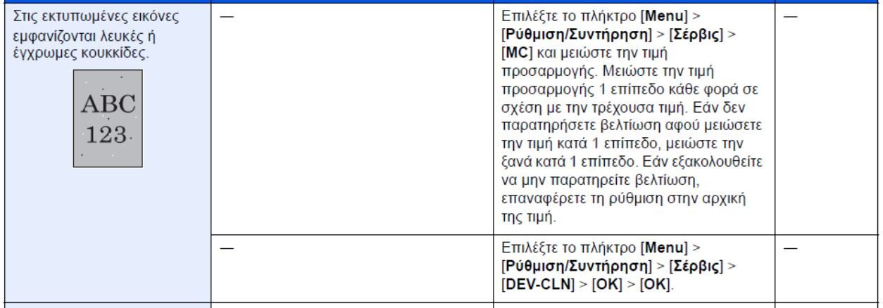

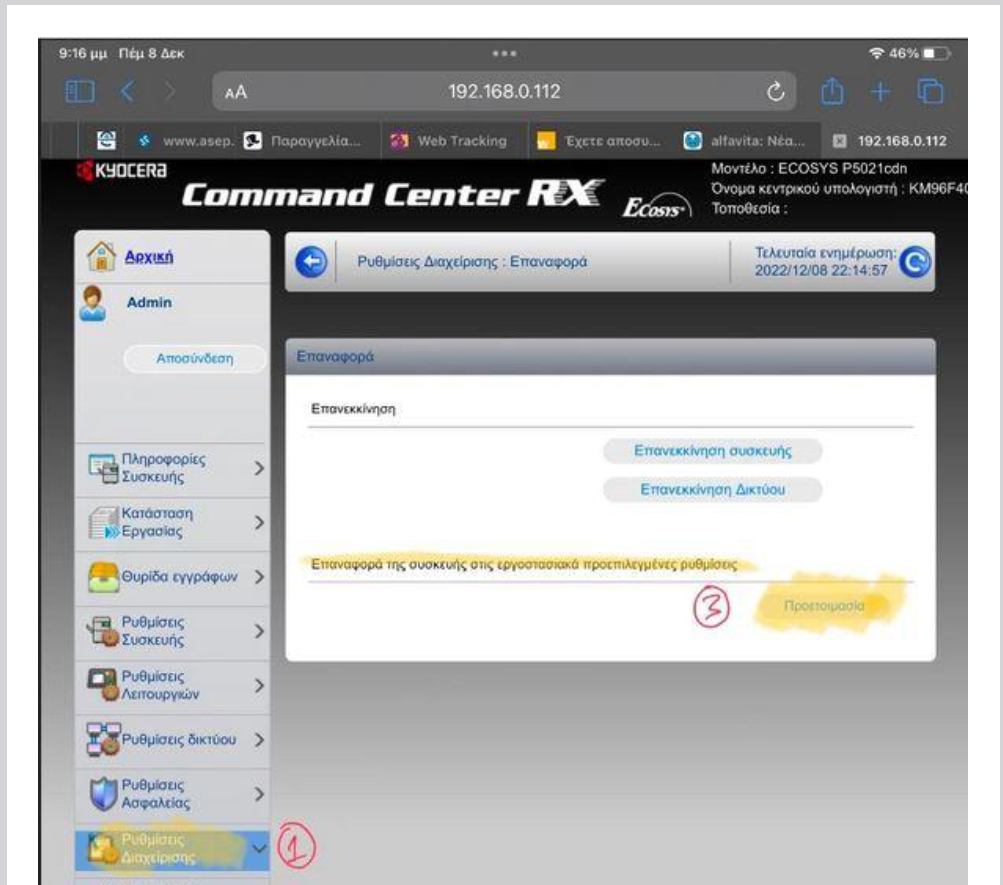

georgeole Δημοσ. 17 Φεβρουαρίου 2023 Δημοσ. 17 Φεβρουαρίου 2023 (επεξεργασμένο) Δεν παίρνω όρκο βέβαια, αλλά δεν δείχνει να είναι θέμα τόνερ. Πιο πολύ θέμα ρυθμίσεων μου φαίνεται. Αγαπητή sofiakat1, έριξα μια ματιά στις ρυθμίσεις και το εγχειρίδιο του εκτυπωτή, βρήκα και σου επισυνάπτω τις παρακάτω σχετικές εικόνες. Αν ούτε και με αυτές βγάλεις άκρη, στο συνημμένο pdf θα δεις τον τρόπο να κάνεις factory reset. KYOCERA P5021cdn Factory Reset.pdf Επεξ/σία 17 Φεβρουαρίου 2023 από georgeole

georgeole Δημοσ. 18 Φεβρουαρίου 2023 Δημοσ. 18 Φεβρουαρίου 2023 2 ώρες πριν, avraam5 είπε Πως πηγαινουμε στο command center? Γράφει επάνω τη διεύθυνση: 192.168.0.112
avraam5 Δημοσ. 18 Φεβρουαρίου 2023 Δημοσ. 18 Φεβρουαρίου 2023 Πριν ποσταρω την ερωτηση το ειχα κανει ηδη αλλα δεν ανοιγει. Αναρωτηθηκα μηπως ανοιγει με καποιον αλλο τροπο
georgeole Δημοσ. 18 Φεβρουαρίου 2023 Δημοσ. 18 Φεβρουαρίου 2023 20 λεπτά πριν, avraam5 είπε Πριν ποσταρω την ερωτηση το ειχα κανει ηδη αλλα δεν ανοιγει. Αναρωτηθηκα μηπως ανοιγει με καποιον αλλο τροπο Τον έχεις συνδέσει με ethernet ή με usb;
lector Δημοσ. 19 Φεβρουαρίου 2023 Δημοσ. 19 Φεβρουαρίου 2023 27 λεπτά πριν, avraam5 είπε Με usb Το command center ειναι web interface, θα πρεπει να τον συνδεσεις μεσω δικτυου στο router σου, να παρει μια διευθυνση ip εσωτερικου δικτυου αντιστοιχη με αυτη του screenshot, και να τη χτυπησεις στο browser σου. 1
georgeole Δημοσ. 19 Φεβρουαρίου 2023 Δημοσ. 19 Φεβρουαρίου 2023 1 ώρα πριν, lector είπε Το command center ειναι web interface, θα πρεπει να τον συνδεσεις μεσω δικτυου στο router σου, να παρει μια διευθυνση ip εσωτερικου δικτυου αντιστοιχη με αυτη του screenshot, και να τη χτυπησεις στο browser σου. Κι εγώ σ' ευχαριστώ που με πρόλαβες. 1
sofiakat1 Δημοσ. 21 Φεβρουαρίου 2023 Μέλος Δημοσ. 21 Φεβρουαρίου 2023 Στις 17/2/2023 στις 8:36 ΜΜ, georgeole είπε Δεν παίρνω όρκο βέβαια, αλλά δεν δείχνει να είναι θέμα τόνερ. Πιο πολύ θέμα ρυθμίσεων μου φαίνεται. Αγαπητή sofiakat1, έριξα μια ματιά στις ρυθμίσεις και το εγχειρίδιο του εκτυπωτή, βρήκα και σου επισυνάπτω τις παρακάτω σχετικές εικόνες. Αν ούτε και με αυτές βγάλεις άκρη, στο συνημμένο pdf θα δεις τον τρόπο να κάνεις factory reset. KYOCERA P5021cdn Factory Reset.pdf 127.92 kB · 3 downloads Ευχαριστώ πολύ! Σίγουρα δεν είναι θέμα τόνερ. Δυσκολεύομαι λίγο να βρω το command center
georgeole Δημοσ. 21 Φεβρουαρίου 2023 Δημοσ. 21 Φεβρουαρίου 2023 (επεξεργασμένο) 58 λεπτά πριν, sofiakat1 είπε Ευχαριστώ πολύ! Σίγουρα δεν είναι θέμα τόνερ. Δυσκολεύομαι λίγο να βρω το command center Αγαπητή Σοφία, την απάντηση την έχει ήδη δώσει ο φίλος μας ο lector. Για αρχή θα πρέπει ο εκτυπωτής να είναι συνδεδεμένος με ethernet, όχι με usb. Με αυτό τον τρόπο σύνδεσης παίρνει αυτόματα μια διεύθυνση του στυλ 192. κάτι... Πληκτρολογείς τη διεύθυνση αυτή στον browser (Chrome, Firefox, ό,τι έχεις τέλος πάντων) και συνδέεσαι αυτόματα μέσω ίντερνετ στο Command Center. ΥΓ Όταν ένας εκτυπωτής έχει και ethernet και usb σύνδεση, προτιμάμε πάντα το ethernet, όχι φυσικά μόνο για να συνδεόμαστε στο Command Center, αλλά κυρίως για να έχουμε ασύρματη σύνδεση μέσω του router. Με αυτό τον τρόπο, οποιαδήποτε συσκευή (σταθερό pc, laptop, tablet, κινητό κλπ κλπ) έχει πρόσβαση στο ρούτερ, μπορεί αυτόματα και να τυπώνει ασύρματα ή ενσύρματα. Επεξ/σία 21 Φεβρουαρίου 2023 από georgeole
