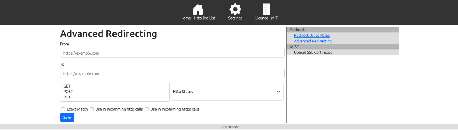

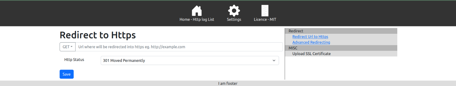

  1. Tα πεδία use_in_http και use_in_https ειναι για να ορίζω redirects είτε μέσω του http port είτε μέσω του https port. To πρόγραμμα κάνει listen και στο http και στο https την ίδια στιγμή. θέλω να μπορώ να λέω ότι το redirect αν το response θα είναι για requests που έχρονται είτε μέσω http είτε μέσω https.
  2. Το πεδίο http_status_code λέει τι status code θα επιστρέφει. Βάση του https://developer.mozilla.org/en-US/docs/Web/HTTP/Redirections δεν είναι to 301 και 302 status code.
  3. To πεδίο exact_match έχει το εξής functionality:
    1. Αν είναι 0 (false) ποιάνει όλα τα paths πχ αν λαμβάνω το http://example.com θα κάνει redirect και στο http://example.com/test
    2. Αν είναι 1 (true) τότε θα πρέπει πχ αν λαμβάνω το http://example.com θα κάνει redirect μονο στο http://example.com και όχι στο http://example.com/test
Για το redirect έχω 2 οθόνες ρυθμίσεως (Βλ attatched οθόνες):
  1. Advanced redirecting
  2. Basic http to https redirecting
Και με το table καλύπτω και τις 2 περιπτώσεις.
Τώρα που το σκέφτομαι μάλλον θα πρέπει να το δω καλύτερα με wirdcard η regex matchers όσο αφορά το exact match.
