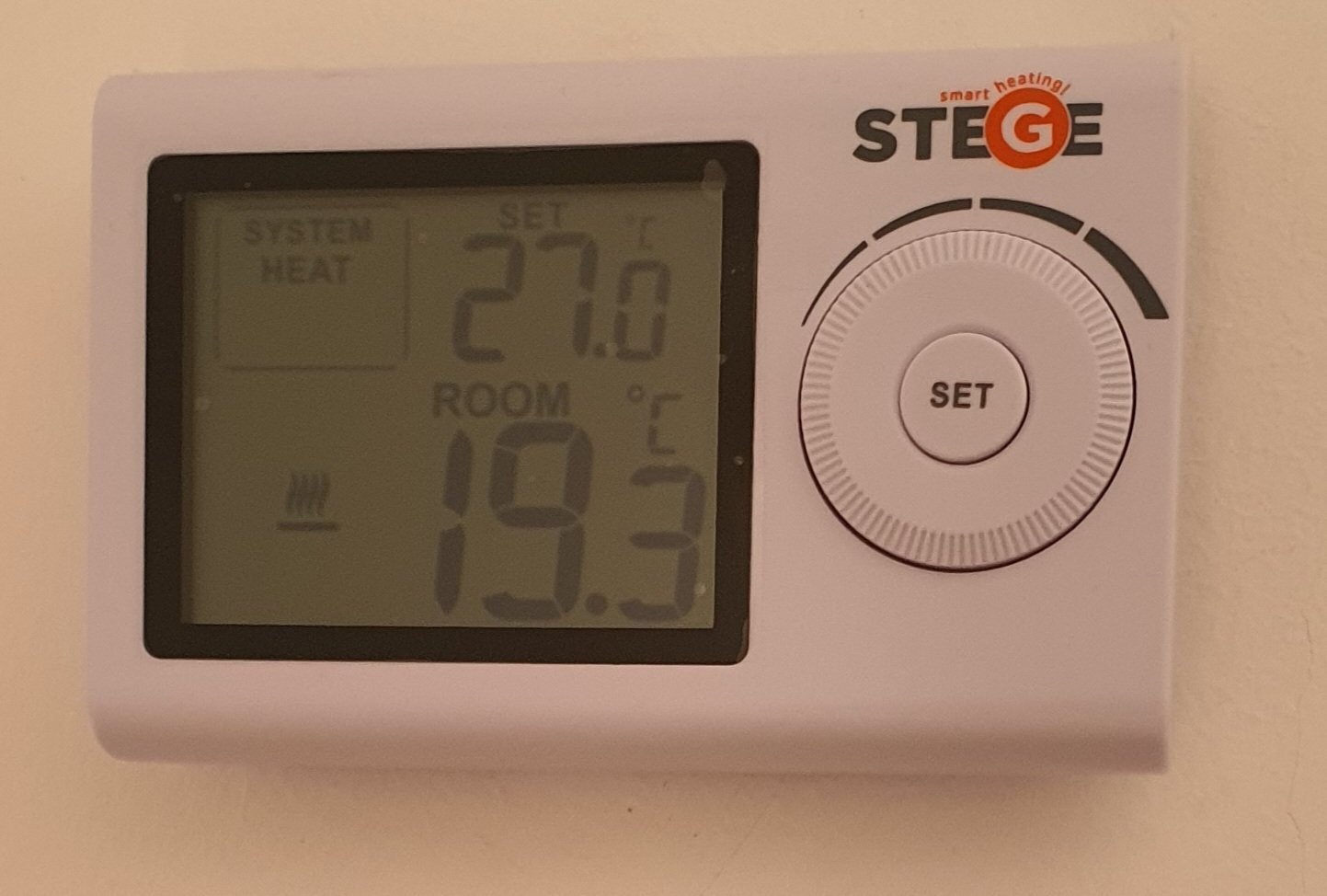

alset Δημοσ. 11 Φεβρουαρίου 2023 Δημοσ. 11 Φεβρουαρίου 2023 Γεια σας, έχω αντλία θερμότητας σε σπίτι 80τμ. και το πρόβλημα είναι ότι η θερμοκρασία στο σπίτι δεν ανεβαίνει ποτέ πάνω από 21 βαθμούς, παρότι βάζω την αντλία ακόμα και στους 27 βαθμούς. Ξέρετε τι φταίει γιαυτό;
basilis_k6 Δημοσ. 11 Φεβρουαρίου 2023 Δημοσ. 11 Φεβρουαρίου 2023 απο τις απώλειες και μονο δεν νομιζω οτι θα μπορούσες να φτασεις 22 παντως. δεν νομιζω να εχω δει τέτοιο νουμερο εκτος απο ισόγειο με καλοριφερ ρευματος.

alset Δημοσ. 12 Φεβρουαρίου 2023 Μέλος Δημοσ. 12 Φεβρουαρίου 2023 Οπότε αυτη η συμπεριφορά δεν δικαιολογείται για αντλία θερμότητας; Από που μπορεί να συμβαίνουν τόσο μεγάλες απώλειες;
giorgos_76 Δημοσ. 12 Φεβρουαρίου 2023 Δημοσ. 12 Φεβρουαρίου 2023 (επεξεργασμένο) Τι αντλία είναι ;; Χαμηλών ή υψηλών θερμοκρασιών ;; Δες μήπως δεν λειτουργεί ή δεν είναι ρυθμισμένη σωστά η αντιστάθμιση...Μπορεί να μην ζεσταίνει το νερό όσο πρέπει και να ζορίζεται να ανεβάσει.. Επίσης μπορεί η πίεση να είναι χαμηλά και να έχεις πρόβλημα κυκλοφορίας ή τα σώματα να θέλουν εξαερισμό Πάντως καλά είναι να συμβουλευτείς έναν ειδικό.. Επεξ/σία 12 Φεβρουαρίου 2023 από giorgos_76

alset Δημοσ. 13 Φεβρουαρίου 2023 Μέλος Δημοσ. 13 Φεβρουαρίου 2023 Η απάντηση του τεχνικού είναι: ε έτσι είναι οι αντλίες.
iordanis78 Δημοσ. 13 Φεβρουαρίου 2023 Δημοσ. 13 Φεβρουαρίου 2023 Τι αντλία έχεις τα νερά στους ποσους βαθμους τα έχεις
sphinxgr Δημοσ. 13 Φεβρουαρίου 2023 Δημοσ. 13 Φεβρουαρίου 2023 Αναλογα με τον εξοπλισμό που έχεις και αν η εξωτερική θερμοκρασία ειναι <5C τότε μπορεί να είναι λογικο. Φυσικά παίζουν πολλά ρόλο. Η βασική ερώτηση ειναι, παλιότερα με ίδιες συνθήκες εξωτερικής θερμοκρασίας, ανέβαζε 22C? 1

tollisth Δημοσ. 13 Φεβρουαρίου 2023 Δημοσ. 13 Φεβρουαρίου 2023 7 ώρες πριν, alset είπε Η απάντηση του τεχνικού είναι: ε έτσι είναι οι αντλίες. Σε καμία περίπτωση δεν ισχύει κατι τέτοιο, πολλοί μπορεί να είναι οι λογοι που μπορεί να συμβαίνει αλλά όχι ότι είναι έτσι οι ατνλιες
vagos789 Δημοσ. 13 Φεβρουαρίου 2023 Δημοσ. 13 Φεβρουαρίου 2023 (επεξεργασμένο) Οι αντλιες συχνα δεν τα καταφερνουν στα μεγαλα κρυα Για μενα ειναι λαθος η τοποθετηση τους (με τη μεχρι σημερα τεχνολογια) στη Βορεια Ελλαδα κτλ Αν πιανει παντως 21,ειναι μια χαρα για μεσα στο σπιτι για να εισαι με ενα απαλο ρουχο Επεξ/σία 13 Φεβρουαρίου 2023 από vagos789
korakios Δημοσ. 13 Φεβρουαρίου 2023 Δημοσ. 13 Φεβρουαρίου 2023 8 ώρες πριν, alset είπε Η απάντηση του τεχνικού είναι: ε έτσι είναι οι αντλίες. προφανώς δεν είναι τεχνικός τότε , κάνε τα παραπάνω αν θες να το ψάξεις
