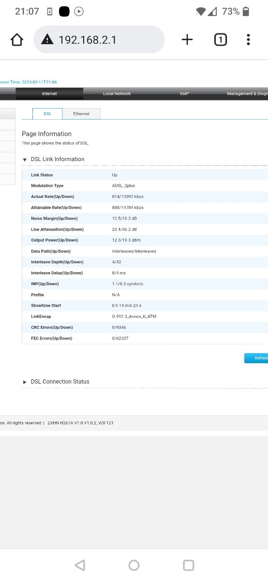

Gatilaras Δημοσ. 11 Φεβρουαρίου 2023 Δημοσ. 11 Φεβρουαρίου 2023 Φιλοι καλησπερα. Πηγα για εξυπηρέτηση να κανω ενα τσεκ στην ψευτο24αρα του γαμπρού μου η οποία συνδέεται για κανα 20λεπτο,πεφτει χωρις να αποσυγχρονιζει κ επανέρχεται στο ακυρο.Κοιταξα λιγο το status του ρούτερ και η γραμμη δεν μου φαίνεται καλη σε αντίθεση με την υποστήριξη της voda που καλέσαμε κ ζητησαμε να ερθει να το δει τεχνικος.Καμια ιδεα? Το screenshot ειναι απο τη προαναφερθεισα συνδεση.
nikos_k1 Δημοσ. 11 Φεβρουαρίου 2023 Δημοσ. 11 Φεβρουαρίου 2023 Για 14 λεπτά που είναι ενεργό το ρουτερ έχει πάρα πολλά CRC Errors. Πολύ πιθανό να υπάρχει πρόβλημα στην καλωδίωση του σπιτιού. 1

poulinos Δημοσ. 12 Φεβρουαρίου 2023 Δημοσ. 12 Φεβρουαρίου 2023 22 hours ago, Gatilaras said: Φιλοι καλησπερα. Πηγα για εξυπηρέτηση να κανω ενα τσεκ στην ψευτο24αρα του γαμπρού μου η οποία συνδέεται για κανα 20λεπτο,πεφτει χωρις να αποσυγχρονιζει κ επανέρχεται στο ακυρο.Κοιταξα λιγο το status του ρούτερ και η γραμμη δεν μου φαίνεται καλη σε αντίθεση με την υποστήριξη της voda που καλέσαμε κ ζητησαμε να ερθει να το δει τεχνικος.Καμια ιδεα? Το screenshot ειναι απο τη προαναφερθεισα συνδεση. και ας δει για vdsl.36 attenuation......ουτε για adsl δεν ειναι.αφου εχει 13 mbit θαυμα ειναι
