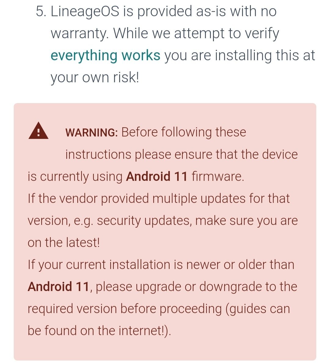

mp44christos Δημοσ. 11 Φεβρουαρίου 2023 Δημοσ. 11 Φεβρουαρίου 2023 16 hours ago, Ronnie1985 said: Άλλο ένα σημαντικό για να αποφύγει πιθανό brickarisma σε περίπτωση που επιλέξει τη ρομ που δίνεις στο λινκ, θα πρέπει να είναι με android 11. Έχω την εντύπωση ότι μετά την αλλαγή σε miui 13 αναβαθμίστηκε και το android σε 12. Αξίζει να διαβάσει το παρακάτω προτού αποφασίσει. μιλας για oss h xiaomi firmware. Δεν μπρικαρεις τπτ ετσι. Οταν γινει κατι και δεν μπαινεις στο ρεκοβερι εχει το θεμα. Αλλα μην τον μπερδευεις το τι πρεπει να βαλει πριν φλασαρει την ρομ ειναι θεμα τουθ καθερ ρομ. Αλλα πχ εχουν το firware μονα τους.
Ronnie1985 Δημοσ. 11 Φεβρουαρίου 2023 Δημοσ. 11 Φεβρουαρίου 2023 39 λεπτά πριν, mp44christos είπε μιλας για oss h xiaomi firmware. Δεν μπρικαρεις τπτ ετσι. Οταν γινει κατι και δεν μπαινεις στο ρεκοβερι εχει το θεμα. Αλλα μην τον μπερδευεις το τι πρεπει να βαλει πριν φλασαρει την ρομ ειναι θεμα τουθ καθερ ρομ. Αλλα πχ εχουν το firware μονα τους. Για το lineageOS που του λέει το άλλο παιδί. Απλά το τσεκαρα και είπα να επισημάνω τα warnings που δίνει. Πρέπει να είναι με android 11 προτού προχωρήσει στην τον τη συγκεκριμένη, και νομίζω πως αυτή τη στιγμή είναι με android 12. Και το recovery που δίνει δε ξέρω τι φάση είναι δε το έχω δοκιμάσει ποτέ και ούτε θα πήγαινα εκεί εγώ προσωπικά. Brickarisma σίγουρα για κάποιον που γνωρίζει είναι εύκολο να το σώσει είτε από twrp recovery που ανέφερες ειτε από fastboot. Αλλά για κάποιον αρχάριο θα είναι λίγο παιδεμα και θέλουμε να το αποφύγουμε.
mp44christos Δημοσ. 11 Φεβρουαρίου 2023 Δημοσ. 11 Φεβρουαρίου 2023 (επεξεργασμένο) 29 minutes ago, Ronnie1985 said: Για το lineageOS που του λέει το άλλο παιδί. Απλά το τσεκαρα και είπα να επισημάνω τα warnings που δίνει. Πρέπει να είναι με android 11 προτού προχωρήσει στην τον τη συγκεκριμένη, και νομίζω πως αυτή τη στιγμή είναι με android 12. Και το recovery που δίνει δε ξέρω τι φάση είναι δε το έχω δοκιμάσει ποτέ και ούτε θα πήγαινα εκεί εγώ προσωπικά. Brickarisma σίγουρα για κάποιον που γνωρίζει είναι εύκολο να το σώσει είτε από twrp recovery που ανέφερες ειτε από fastboot. Αλλά για κάποιον αρχάριο θα είναι λίγο παιδεμα και θέλουμε να το αποφύγουμε. ναι εννοεί οτι θελει το firmware της xiaomi. And δεις τις οδηγιες πρωτα φαλσαρεις miui12 μετα το lineage. Δεν ξερω βεβαια αν ειναι το lineage η καλυτερη επιλογη καθος ειναι unoficial . θελει ψαξιμο. Να ρωτησει στο reddit xda telegram. Καταρχας αν και ειναι με mediatek υπαρχουν ρομς αλλα απ οτι ειδα ειναι λιγο περισοτερος μπελας απο αλλες συσκευες. Επεξ/σία 11 Φεβρουαρίου 2023 από mp44christos
Ronnie1985 Δημοσ. 11 Φεβρουαρίου 2023 Δημοσ. 11 Φεβρουαρίου 2023 (επεξεργασμένο) 4 λεπτά πριν, mp44christos είπε ναι εννοεί οτι θελει το firmware της xiaomi. And δεις τις οδηγιες πρωτα φαλσαρεις miui12 μετα το lineage. Δεν ξερω βεβαια αν ειναι το lineage η καλυτερη επιλογη καθος ειναι unoficial . θελει ψαξιμο. Να ρωτησει στο reddit xda telegram. Αυτό λέω και εγώ , δε θα βάζα κάτι unoficial, και αν είχα και στο κινητό κωδικούς τραπεζών κλπ, ούτε για πλάκα. Οπότε αφού θα βάλει που θα βάλει πρώτα ξανά τη miui 12, μπορεί να το αφήσει έτσι να δεις πως θα πάει αφού είναι πιο ελαφριά ρομ και δεν είχε πρόβλημα από ότι κατάλαβα απ' το πρώτο ποστ του θέματος. Επεξ/σία 11 Φεβρουαρίου 2023 από Ronnie1985
@topos Δημοσ. 12 Φεβρουαρίου 2023 Δημοσ. 12 Φεβρουαρίου 2023 8 ώρες πριν, Ronnie1985 είπε Αυτό λέω και εγώ , δε θα βάζα κάτι unoficial, και αν είχα και στο κινητό κωδικούς τραπεζών κλπ, ούτε για πλάκα. Οπότε αφού θα βάλει που θα βάλει πρώτα ξανά τη miui 12, μπορεί να το αφήσει έτσι να δεις πως θα πάει αφού είναι πιο ελαφριά ρομ και δεν είχε πρόβλημα από ότι κατάλαβα απ' το πρώτο ποστ του θέματος. Αυτό πάντα είναι ένα ρίσκο με τις διάφορες rom. Εάν ομως μπεις στην διαδικασία θεωρώ την lineage από τις πιο σοβαρές. Υ.γ Όταν λέτε official, εννοείτε απλά να κάνει "downgrade" στο miui 12?
Ronnie1985 Δημοσ. 12 Φεβρουαρίου 2023 Δημοσ. 12 Φεβρουαρίου 2023 2 ώρες πριν, @topos είπε Υ.γ Όταν λέτε official, εννοείτε απλά να κάνει "downgrade" στο miui 12? Σωστά.
