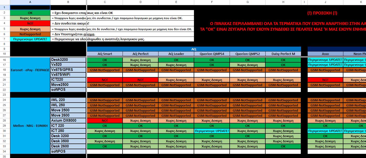

kalliosmanos Δημοσ. 19 Μαρτίου 2024 Δημοσ. 19 Μαρτίου 2024 καλησπερα σε ολους. Συγνωμη ρε παιδια αν καποιος τεχνικος γνωριζει να μου απαντησει γιατι ο τεχνικος στην περιοχη μου δεν μιλιεται πια και ουτε ειναι διατεθιμενος να κλεισει ραντεβου για Απριλιo για να παρω παραταση εστω. Εχω την AQ smart της diginet και το ingenico iWL220 gprs απο MELLON. Οντως δεν συνδεονται ακομα αυτα;; ειμαι να σκασω ειμαι...
1comment Δημοσ. 19 Μαρτίου 2024 Δημοσ. 19 Μαρτίου 2024 (επεξεργασμένο) 15 λεπτά πριν, sdikr είπε Σε παρακαλώ, θα μας πληρώσεις για την αναβάθμιση αλλά μετά δεν έχεις υποστήριξη 😋 Δεν πάει έτσι, πουλάς μια ταμειακή, παρέχεις και την υποστήριξη, αν δεν θες πάντα υπάρχουν συνάδελφοί έτοιμοι να αναλάβουν το πελατολόγιο σου, υπάρχει και διαδικασία σχετική. Πάντως σε κάποιες περιοχές δεν ασχολούνται όλοι οι τεχνικοί με όλες τις ταμειακές. Με τη δικιά μου π.χ. δεν ασχολείται κανένας άλλος. Ο επόμενος τεχνικός είναι 20 χλμ πιο μακριά. 8 λεπτά πριν, kalliosmanos είπε γιατι ο τεχνικος στην περιοχη μου δεν μιλιεται πια και ουτε ειναι διατεθιμενος να κλεισει ραντεβου για Απριλιo για να παρω παραταση εστω. Θα του πέσαν λίγα τα 30€ Χ εκατοντάδες ή χιλιάδες επιχειρήσεις-πελάτες και δεν τα θέλει!🤣 Επεξ/σία 19 Μαρτίου 2024 από 1comment
ekrepali Δημοσ. 19 Μαρτίου 2024 Μέλος Δημοσ. 19 Μαρτίου 2024 3 minutes ago, kalliosmanos said: καλησπερα σε ολους. Συγνωμη ρε παιδια αν καποιος τεχνικος γνωριζει να μου απαντησει γιατι ο τεχνικος στην περιοχη μου δεν μιλιεται πια και ουτε ειναι διατεθιμενος να κλεισει ραντεβου για Απριλιo για να παρω παραταση εστω. Εχω την AQ smart της diginet και το ingenico iWL220 gprs απο MELLON. Οντως δεν συνδεονται ακομα αυτα;; ειμαι να σκασω ειμαι... Κι άλλες εταιρίες πχ Infopos δεν έχει στη λίστα συμβατότητας το VX520 και το iWL220... https://support.infopos.gr/eftpos/

kalliosmanos Δημοσ. 20 Μαρτίου 2024 Δημοσ. 20 Μαρτίου 2024 (επεξεργασμένο) 12 hours ago, sdikr said: Γενικά αυτό που ξέρω είναι πως diginet Και mellon είναι love for ever, υποθετω οτι εννοεις οτι συνεργαζονται αλλα μετα απο λιγη ερευνα βρηκα αυτο και το αφηνω εδω μηπως βοηθηθει και καποιος αλλος. 13 hours ago, ekrepali said: Κι άλλες εταιρίες πχ Infopos δεν έχει στη λίστα συμβατότητας το VX520 και το iWL220... χαριν της απαντησης σου το εψαξα περαιτερω. σε ευχαριστω. Επεξ/σία 20 Μαρτίου 2024 από kalliosmanos 1
