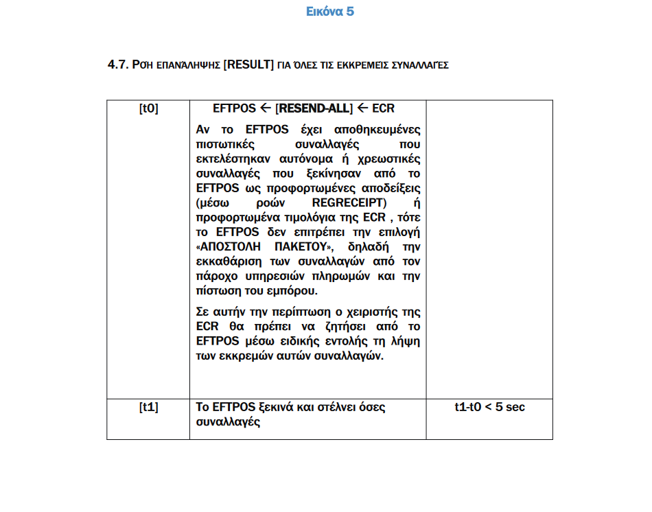

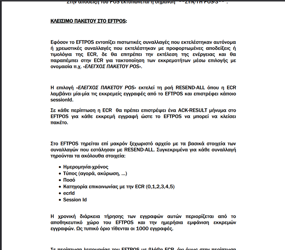

Faithlesscookiemonster Δημοσ. 21 Φεβρουαρίου 2024 Δημοσ. 21 Φεβρουαρίου 2024 7 λεπτά πριν, sdikr είπε Αν θυμάμαι καλά είπες πως σου έκανε προφόρτωση ο τεχνικος https://www.aade.gr/sites/default/files/2023-11/a_1088_fek_2023(2)_0.pdf Προέγκριση! Αλλά μου λένε αυτοί πως είναι legit 🤨 39 λεπτά πριν, sdikr είπε Αν θυμάμαι καλά είπες πως σου έκανε προφόρτωση ο τεχνικος https://www.aade.gr/sites/default/files/2023-11/a_1088_fek_2023(2)_0.pdf Η επιλογή «έλεγχος πακέτου POS” που ακριβώς υπάρχει στην ταμειακή; Διότι δεν μπορώ να την βρω. Αυτό δηλαδή το αναγκάζει να κλείσει εκκρεμότητες;

ekrepali Δημοσ. 21 Φεβρουαρίου 2024 Μέλος Δημοσ. 21 Φεβρουαρίου 2024 1 minute ago, Faithlesscookiemonster said: Δεν μπορείς να φανταστείς τι τραβάω. Πραγματικά θα βγάλω κάτι στο τέλος γιατί με έχει αγχώσει άπειρα διότι νιώθω ανήμπορος. 😕 Εχω φάει το ΝΕΤ να βρω το κουμπί αυτό και πουθενά. Κατέβασε τη παραπάνω φωτο από το ΦΕΚ... θα πάρεις αύριο πρωί πρωί τον τεχνικό της ταμειακής να σου πει πως γίνεται η διαδικασια η να έρθει άμεσα στο μαγαζί. Αμα δε γνωρίζει ας πάρει τηλ στην αντιπροσωπεία. 1
Faithlesscookiemonster Δημοσ. 21 Φεβρουαρίου 2024 Δημοσ. 21 Φεβρουαρίου 2024 Μόλις τώρα, ekrepali είπε Κατέβασε τη παραπάνω φωτο από το ΦΕΚ... θα πάρεις αύριο πρωί πρωί τον τεχνικό της ταμειακής να σου πει πως γίνεται η διαδικασια η να έρθει άμεσα στο μαγαζί. Αμα δε γνωρίζει ας πάρει τηλ στην αντιπροσωπεία. Έστειλα στη Solidus απευθείας και το πρωί θα πάρω τον τεχνικό μου, απλώς την πρώτη φορά που τον ενόχλησα μου είπε «στο είπα πως δεν είναι σταθερά ακόμη τα συστήματα αλλά εσυ βιαστικές να το κάνουμε». Σαν να μην ήξερε τι ήταν, αλλά αποτι διαβάζω, είναι θέμα ταμιακής. Και εσυ αυτό δεν καταλαβαίνεις από την φωτό;

ekrepali Δημοσ. 21 Φεβρουαρίου 2024 Μέλος Δημοσ. 21 Φεβρουαρίου 2024 27 minutes ago, Faithlesscookiemonster said: . Και εσυ αυτό δεν καταλαβαίνεις από την φωτό; Σου ανέβασε το ΦΕΚ πάνω ο συμφορουμητης με τις προδιαγραφές που ζήτησε η ΑΑΔΕ. Υπάρχει ειδική εντολή που δίνεται απτη ταμειακή μηχανή για αυτό το πράγμα. Θεωρώ απίθανο η solidus να μην έχει προγραμματίσει αυτή την εντολή μέσα στην αναβάθμιση.
Faithlesscookiemonster Δημοσ. 21 Φεβρουαρίου 2024 Δημοσ. 21 Φεβρουαρίου 2024 17 λεπτά πριν, ekrepali είπε Σου ανέβασε το ΦΕΚ πάνω ο συμφορουμητης με τις προδιαγραφές που ζήτησε η ΑΑΔΕ. Υπάρχει ειδική εντολή που δίνεται απτη ταμειακή μηχανή για αυτό το πράγμα. Θεωρώ απίθανο η solidus να μην έχει προγραμματίσει αυτή την εντολή μέσα στην αναβάθμιση. Μου απάντησαν πριν ένα 40λεπτο πως πρέπει να πάω στο Κεντρικό Μενού>Ανακτηση POS. θα το επιχειρήσω αύριο όταν φτάσω δουλειά.

Faithlesscookiemonster Δημοσ. 22 Φεβρουαρίου 2024 Δημοσ. 22 Φεβρουαρίου 2024 Λοιπόν το POS εβγαλε ένα χαρτί ότι έκανε αποστολή περίπου στις 11 το βράδυ αλλά ακόμη έδειχνε ένα «Πατήστε Έλεγχος Πακέτου στην ΦΗΜ». Πάτησα επανεκτύπωση και μου έδειξε πρόσφατες συναλλαγές, το οποίο σημαίνει ότι δε στάλθηκε το πακέτο. Οπότε έκανα αυτό που μου είπε η εταιρεία (solidus) Και πάτησα στην ταμειακή «Ανάκτηση POS” Και ξανά δοκίμασα να στείλω το πακέτο και στάλθηκε επιτυχώς. Με την ανάκτηση δε σου βγάζει κάποια επιλογή να γίνει έλεγχος πακέτου, αλλά μάλλον γίνεται ένας συγχρονισμός. Το μεσημέρι που θα ξανά βγάλω Ζ θα δω πως δουλεύει και άμα δουλέψει κανονικά θα ξανα ενημερώσω 1
