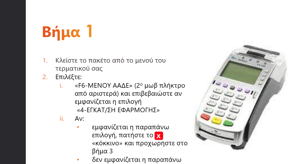

Έλαβα κι εγώ μήνυμα απ'την ΑΑΔΕ, άρα η Mellon έχει αναβαθμίσει τα pos της εθνικής. Το F3 εξακολουθεί να μη κάνει τίποτα, αλλά ίσως η κάθε εταιρία που διαχειρίζεται το POS έχει διαφορετική αναβάθμιση... αυτό το pdf στην ΑΑΔΕ είναι της Epay. Στο δικό μου POS υπάρχει επιλογή "ΦΗΜ" στο F1, μάλλον από εκεί θα γίνονται οι ρυθμίσεις... θα πάρω αύριο τη Mellon να δω τι γίνεται.
Δες εδώ αν έχει οδηγίες για το δικό σου
Επεξ/σία από sdikr
20 λεπτά πριν, sdikr είπε
Εδώ είναι όσα έχουν αναβαθμιστεί; Βλέπω το δικό μου (verifone) αλλά δεν έχω λάβει μεηλ ότι αναβαθμίστηκε...
1 ώρα πριν, ekrepali είπε
Εμένα οι οδηγίες λένε να πατήσω το F6 για μενου ααδε και το pos δεν έχει καν F6. Φτάνει μέχρι F4! 😅
Εδώ είναι όσα μοντέλα έχουν δηλώσει οι παροχοι πως θα δουλεύουν με το σύστημα,  η αναβάθμιση δεν γίνεται σε όλους,  γίνεται τμηματικά,  όταν αναβαθμίζουν κάποιον πελάτη  στέλνουν στην ΑΑΔΕ  τις πληροφορίες ώστε και η ΑΑΔΕ μετά να σου στείλει το μήνυμα.
Εσυ έχεις πάροχο epay;  γιατί αυτό βλέπω μόνο με verifone
Aαα καλά... δεν είχα προσέξει πως έχει link για pdf δίπλα από κάθε pos. Ευχαριστώ.
Ναι.
Δεν διάβασες σωστά τις οδηγίες ;)  (2ο μωβ απο αριστερά)
αν δεν εχει γίνει όμως η αναβάθμιση μάλλον δεν θα δουλεύει
Θέλει προσοχή να μην γίνει ενεργοποίηση του ΑΑΔΕ  κατα λάθος γιατί μετά θα έχεις θέμα
