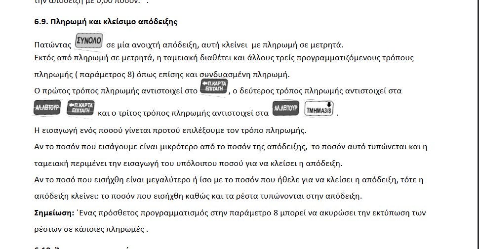

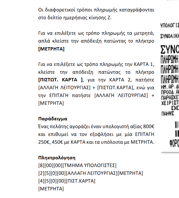

sdikr Δημοσ. 21 Απριλίου 2024 Δημοσ. 21 Απριλίου 2024 (επεξεργασμένο) 1 hour ago, 1comment said: Μάλλον δεν είναι τόσο απλό για να μην το γνωρίζουν επιχειρηματίες της εστίασης. Μου έτυχε κι εμένα πρόσφατα. Ενώ μου έτυχε να μιλήσω και με μαγαζί με σουβλάκια που δεν έχει κάνει τη διασύνδεση και μου είπε ότι δεν την έκανε ακόμα για αυτό το λόγο, για να μην κλειδώσει το πος. Με λίγα λόγια, επικρατεί ακόμα ένα μπάχαλο και δεν υπάρχει η ενημέρωση που θα έπρεπε για την εστίαση. Αν πρέπει να προμηθευτούν με άλλου τύπου μηχανές που να έχουν προφορτωμένες αποδείξεις κλπ, κακώς τους έχουν στις προθεσμίες διασύνδεσης. Θα πρεπε να τους έχουν δώσει ένα 3μηνο επιπλέον για να αλλάξουν ταμειακές και μετά να κάνουν διασύνδεση. Ουσιαστικά όποιο μαγαζί εστίασης έκανε διασύνδεση, θα σου λέει με το που κάνεις την παραγγελία, αν θες κάρτα πλήρωσε κιόλας για να σου κόψω την απόδειξη που πρέπει να υπάρχει στο τραπέζι. Καθόλου τυχαίο που σχεδόν κανένα μαγαζί εστίασης δεν έχει κάνει διασύνδεση. Πολύ απλό είναι, κανονικά έπρεπε να το γνωρίζουν πριν ξεκινήσει η διασύνδεση, απλά δεν τους ενδιέφερε ΥΓ η εστίαση πρέπει να πάρει ειδικές ταμειακές και έχει και επιδότηση 100% (δελτία παραγγελίας στο τραπέζι, κλείσιμο απόδειξης στο τέλος) , αλλά το να πληρώνεις με πολλαπλές κάρτες είναι κάτι που είναι διαθέσιμο στις ταμειακές εδώ και χρόνια Επεξ/σία 21 Απριλίου 2024 από sdikr 1

ekrepali Δημοσ. 21 Απριλίου 2024 Μέλος Δημοσ. 21 Απριλίου 2024 On 23/03/2024 at 18:53, ekrepali said: Ας πούμε ότι θες να πληρώσεις 27 ευρώ (10 ευρώ με κάρτα εθνικής, 9 ευρώ με κάρτα πειραιώς, 8 ευρώ μετρητά). Πατάς στη ταμειακή τα είδη πχ 27.00--> τρόφιμα Μετά - 10.00 --> κάρτα --> περνάς τη κάρτα της εθνικής - 9.00 --> κάρτα --> περνάς τη κάρτα της πειραιώς - 8.00 --> μετρητά --> κλείνει η απόδειξη. Την έχουμε ξανακάνει τη συζήτηση, είναι κάτι απλό... ό,τι ίσχυε για τη μερική είσπραξη εδώ και δεκαετίες που υπάρχουν ταμειακές. 8 minutes ago, stormrain said: Χωρις να μου εχει τυχει ακομα, υποθέτω αν εχεις 100 ευρω συνολο, απο τα οποία τα 70 μετρητα και τα 30 καρτα, στην δικη μου μηχανη τουλάχιστον, θα πατουσα 70 Τμημα, 30 Τμημα > Καρτα, (θεωρητικά παντα) θα με πέταγε στο pos οπου θα εκανε validate την καρτα και μετα Συνολο για τα μετρητα. Παντα στην θεωρια. Τώρα για πολλαπλες καρτες σε μια πληρωμη, δεν μου εχει συμβει ποτε (χωρις να είμαι εστιαση). Στη περίπτωση που ανέφερες... 100--τμημα 30.00--καρτα 70.00--μετρητα 2
sdikr Δημοσ. 21 Απριλίου 2024 Δημοσ. 21 Απριλίου 2024 (επεξεργασμένο) 1 hour ago, 1comment said: Να πεις στον sdikr να σου το περιγραψει γιατι ειναι λεει πολύ απλό και σοκαρεται που δεν το ξέρει κανεις μας!! o sdikr μαζι με τον @ekrepali το έχουν ξαναγράψει πως, εγώ έχω ανεβάσει και τα σχετικά με οδηγίες για την Incotex που έχεις και άλλες ταμειακές. Όπως είπα δεν σοκάρομαι, αυτά ήταν εκεί και πριν την διασύνδεση On 24/03/2024 at 12:14, sdikr said: Πιστεύω οτι απλά δεν σου χρειάστηκε ποτέ και δεν το είχες κάνει χρήση Αν μετά το τμήμα πατήσεις κάρτα ή και μετρητά τότε λογικό είναι να στέλνει όλο το πόσο εκεί Αν πατήσεις πόσο όμως και ανάλογα το κουμπί τα χωρίζει Εδώ το σχετικό απο asso, για ρίξε μια ματιά στο δικό σου manual στο ανεβάζω και αυτό αν δεν κάνω λάθος Incotec 777 Επεξ/σία 21 Απριλίου 2024 από sdikr 1
