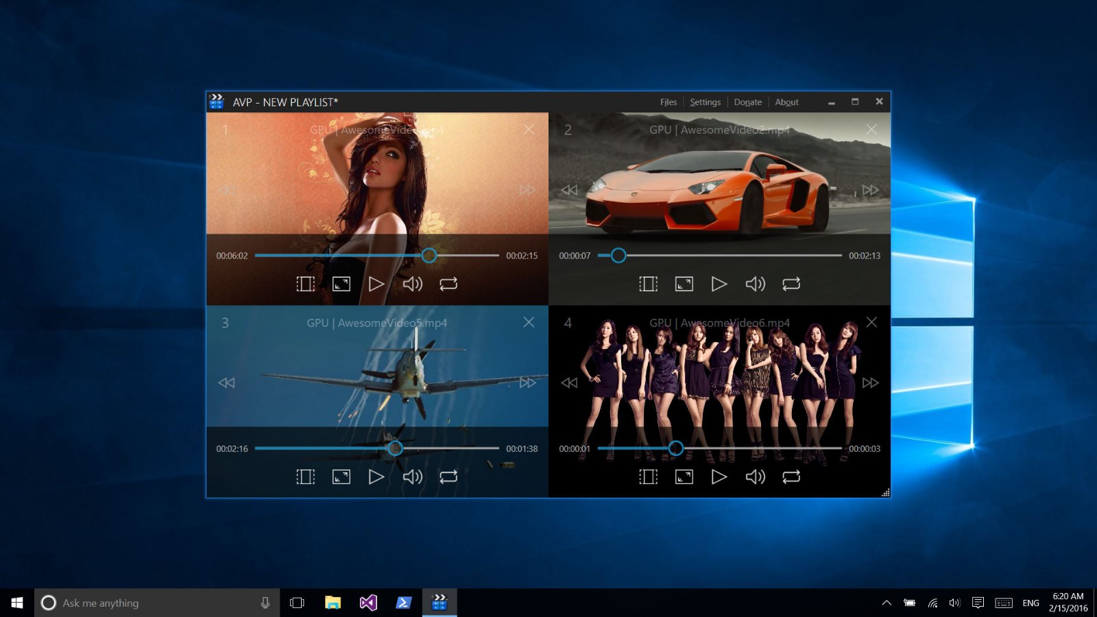

micos000 Δημοσ. 7 Φεβρουαρίου 2023 Δημοσ. 7 Φεβρουαρίου 2023 (επεξεργασμένο) Δεν χρειάζεται να χωρίσει το βίντεο. Απλά να το ανοίξει πολλαπλές φορές και να παίζει από διαφορετικό σημείο στο κάθε παράθυρο, π.χ. αν ανοίξεις το βίντεο 4 φορές μπορείς να βάλεις να παίζει ο 1ος player από την αρχή, ο 2ο από την 2η ώρα, ο 3ος από την 4η και ο 4ος από την 6η, οπότε θα μειωθεί ο χρόνος προβολής στο 1/4 (2 ώρες). Θα πρέπει όμως να ρυθμιστεί ο εκάστοτε player να μην κάνει recycle το ίδιο παράθυρο αλλά να επιτρέπει multiple instances. π.χ. στο mpc/hc πας View->Options->τμήμα Player->Open a new player for each media. Μετά φορτώνεις το ίδιο βίντεο 4 φορές, επιλέγεις σε κάθε Player από που θα ξεκινήσει και πατάς play σε όλα (και βλέπεις το pc να γονατίζει) το αποτέλεσμα (στο παλιο-λάπτοπ μου παίζουν με αρκετά drops και το pause το πιάνει μετά από κανά 10 δεύτερα) ... EDIT: Ψάχνοντας για το θέμα έπεσα πάνω στο παρακάτω player που αναπαράγει μέχρι 4 βίντεο ταυτόχρονα στην δωρεάν έκδοση. http://www.awesomevideoplayer.com/ Επεξ/σία 7 Φεβρουαρίου 2023 από micos000 1
Cntrl+X Δημοσ. 8 Φεβρουαρίου 2023 Μέλος Δημοσ. 8 Φεβρουαρίου 2023 10 ώρες πριν, micos000 είπε Δεν χρειάζεται να χωρίσει το βίντεο. Απλά να το ανοίξει πολλαπλές φορές και να παίζει από διαφορετικό σημείο στο κάθε παράθυρο, π.χ. αν ανοίξεις το βίντεο 4 φορές μπορείς να βάλεις να παίζει ο 1ος player από την αρχή, ο 2ο από την 2η ώρα, ο 3ος από την 4η και ο 4ος από την 6η, οπότε θα μειωθεί ο χρόνος προβολής στο 1/4 (2 ώρες). Θα πρέπει όμως να ρυθμιστεί ο εκάστοτε player να μην κάνει recycle το ίδιο παράθυρο αλλά να επιτρέπει multiple instances. π.χ. στο mpc/hc πας View->Options->τμήμα Player->Open a new player for each media. Μετά φορτώνεις το ίδιο βίντεο 4 φορές, επιλέγεις σε κάθε Player από που θα ξεκινήσει και πατάς play σε όλα (και βλέπεις το pc να γονατίζει) το αποτέλεσμα (στο παλιο-λάπτοπ μου παίζουν με αρκετά drops και το pause το πιάνει μετά από κανά 10 δεύτερα) ... EDIT: Ψάχνοντας για το θέμα έπεσα πάνω στο παρακάτω player που αναπαράγει μέχρι 4 βίντεο ταυτόχρονα στην δωρεάν έκδοση. http://www.awesomevideoplayer.com/ Ευχαριστώ για τις πληροφορίες!
