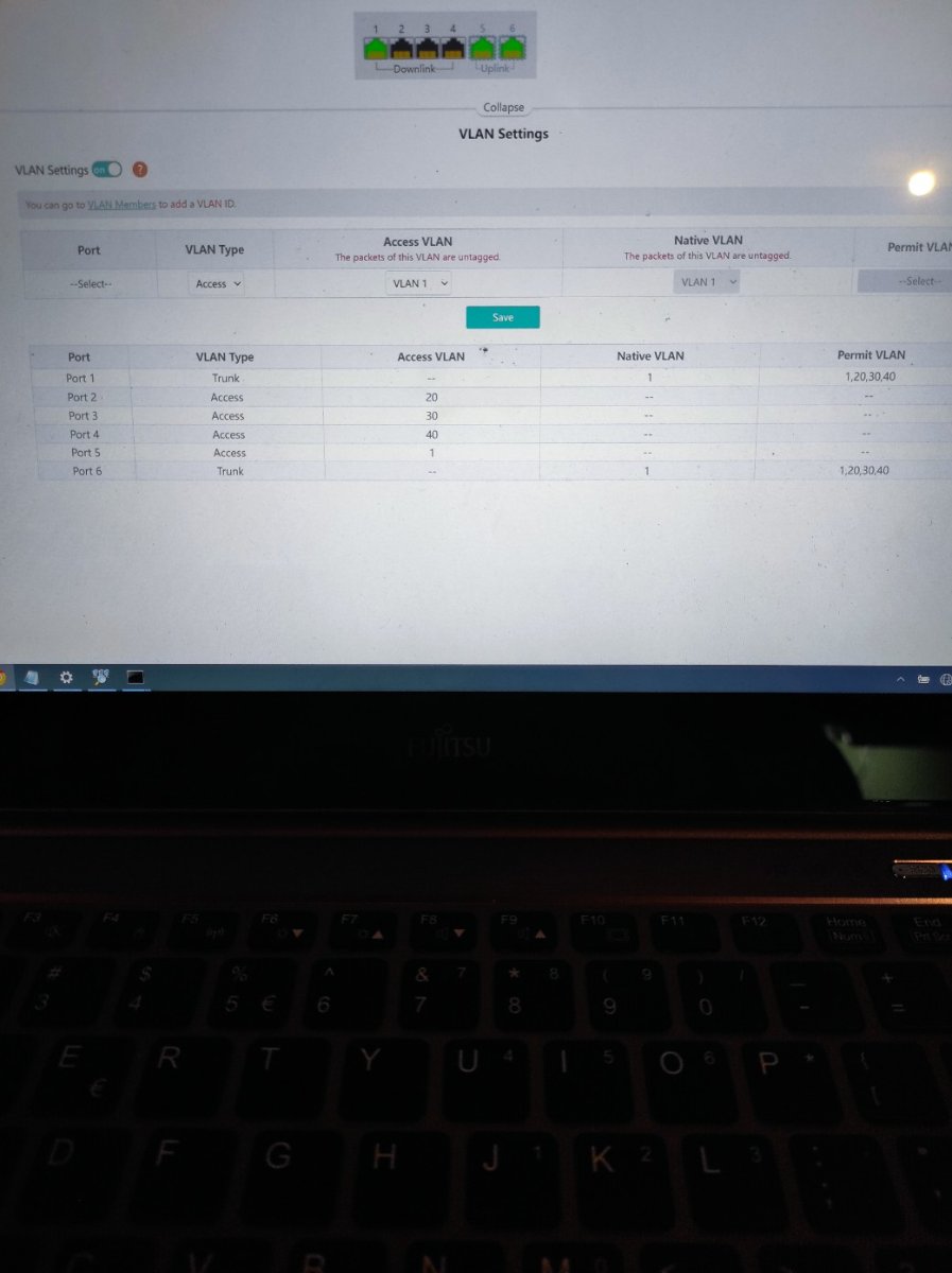

madrivermadonus Δημοσ. 7 Φεβρουαρίου 2023 Μέλος Δημοσ. 7 Φεβρουαρίου 2023 (επεξεργασμένο) Εχω 2 ιδια switch ruijie σεταρισμ3να ομοιως οπως η φωτο. Σε ολες τις πορτες 2,3 και 4 δεν επικοινωνω ουτε βγαινω ιντερνετ. Η θυρα 1 που ειναι εκτος vlans ειναι το ενδιαμεσο trunk που τα συνδεει μεταξυ τους. Επικοινωνια εχω μονο στις θυρες 5,6 Επεξ/σία 7 Φεβρουαρίου 2023 από madrivermadonus
eliasbats Δημοσ. 7 Φεβρουαρίου 2023 Δημοσ. 7 Φεβρουαρίου 2023 (επεξεργασμένο) (υπό την προϋπόθεση ότι δεν υπάρχει VLAN routing) αν ο ρούτερ είναι στο VLAN 1 τότε οι μόνες συσκευές που θα βλέπουν το ρούτερ (και κατ'επέκταση το ιντερνετ ) είναι οι συσκευές στο VLAN1. Ωμοίως αν βάλεις το access point στο VLAN 20, τότε εκείνο θα δίνει πρόσβαση σε ενσύρματες συσκευές αλλά μόνο στο VLAN 20 (άρα όχι στο VLAN1 και όχι στο ιντερνετ) Επομένως, από τη στιγμή που δεν έχεις inter-VLAN routing, κάθε VLAN είναι ένα τελείως ξεχωριστό δίκτυο. Κάθε VLAN πρέπει να το φανταστείς ότι είναι ένα εντελώς αυτόνομο (εικονικό-virtual) switch, που δεν συνδέεται πουθενά με κάποιο άλλο "virtual" switch. Επεξ/σία 7 Φεβρουαρίου 2023 από eliasbats
madrivermadonus Δημοσ. 7 Φεβρουαρίου 2023 Μέλος Δημοσ. 7 Φεβρουαρίου 2023 (επεξεργασμένο) Φιλε μου ευχαριστω για την απαντηση. Λογικο αυτο που λες ωστοσο δεν θα επρεπε εφοσον εχω ορισει το trunk αρα επικοινωνουν τα 2 switch μεταξυ τους, οι συσκευες που συνδεονται στα ports2 των switch (vlan20) να επικοινωνουν μεταξυ τους; Αν κουμπωσω πχ στο port 2 δεν παιρνω pings ουτε στη ip του αλλου switch ουτε και φυσικα σε μια εξωτερικη πχ 8.8.8.8 Επισης για να εχουν ολα τα vlans internet πρεπει να οριστουν τα vlans και στον ρουτερ; Update: με static στα pc των vlans πινγκαροβται μεταξυ τους. Λογικο να μην πινγκαρουν τα switch καθως μεσω vlan δεν επιτρεπουν management... Για προσβαση εξω θελει παραμετροποιηση το ρουτερ να περαστουν κι εκει τα vlans? Επεξ/σία 7 Φεβρουαρίου 2023 από madrivermadonus

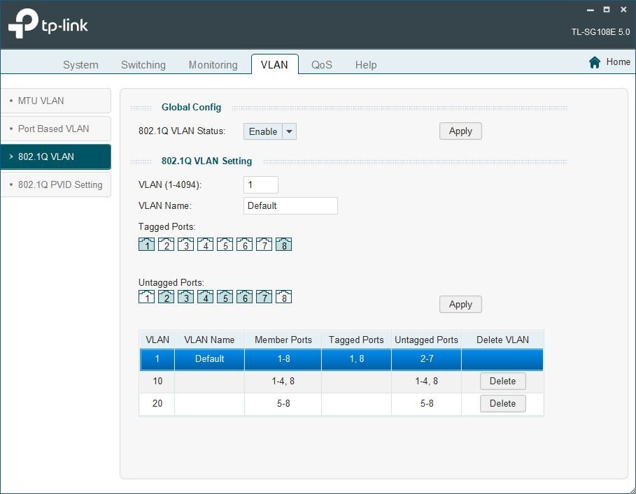

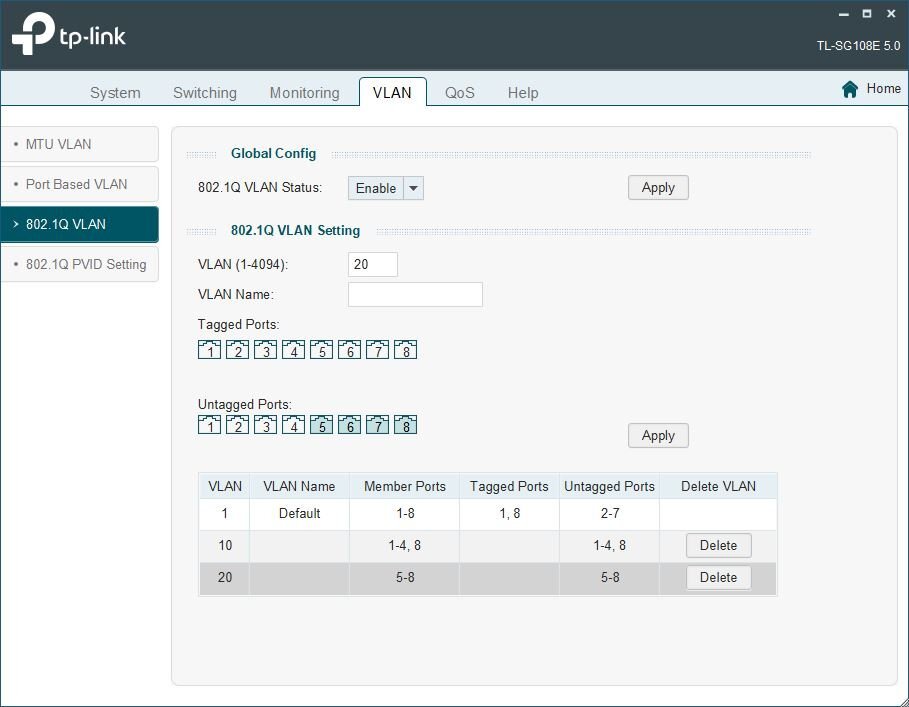

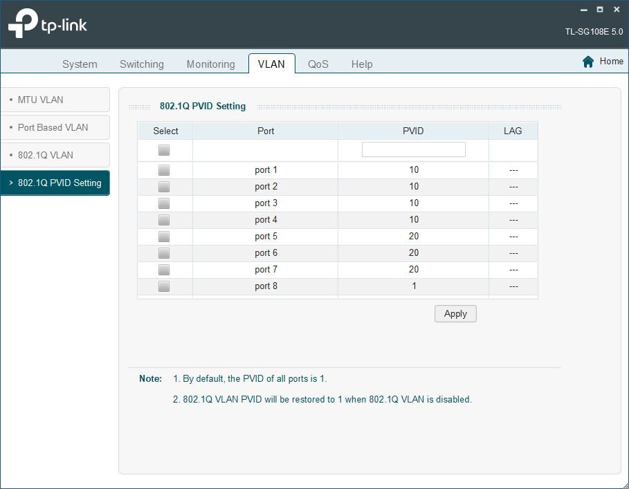

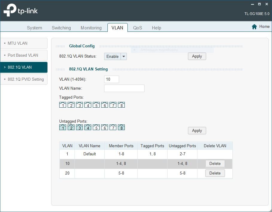

madrivermadonus Δημοσ. 12 Φεβρουαρίου 2023 Μέλος Δημοσ. 12 Φεβρουαρίου 2023 (επεξεργασμένο) Στις 7/2/2023 στις 1:03 ΜΜ, eliasbats είπε ν ο ρούτερ είναι στο VLAN 1 τότε οι μόνες συσκευές που θα βλέπουν το ρούτερ (και κατ'επέκταση το ιντερνετ ) είναι οι συσκευές στο VLAN1 δοκιμάστηκε το παραπάνω σενάριο στο tplink TL-SG108E, δημιουργώντας πχ 2 vlans και βγαίνουν κανονικά στο ιντερνετ. ορίζω 2 vlans: VLAN10 στις πόρτες 2,3,4(untagged) me trunk (tagged)την 1 VLAN20 στις πόρτες 5,6,7 (untagged)πάλι με trunk (tagged) την 1. Έτσι βγαίνουν όλοι στο ιντερνετ απο την 1 Μάλιστα σύνδεσα και το tplink Ap w801nd με multiple ssids ορίζοντας και σε αυτό τα παραπάνω vlans και έπαιξε... Επεξ/σία 12 Φεβρουαρίου 2023 από madrivermadonus
