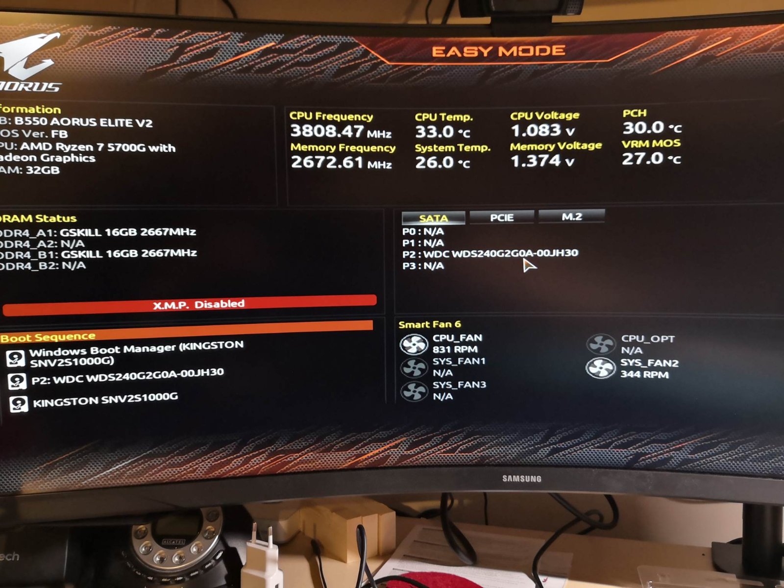

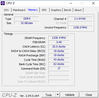

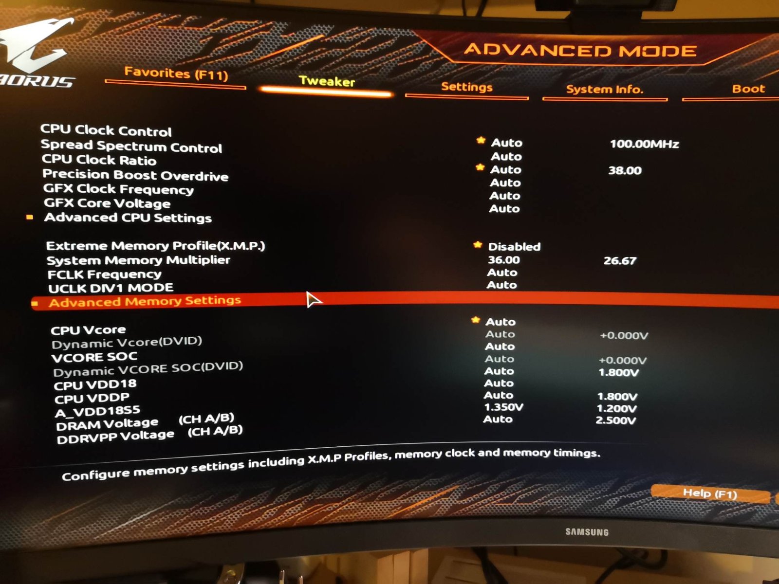

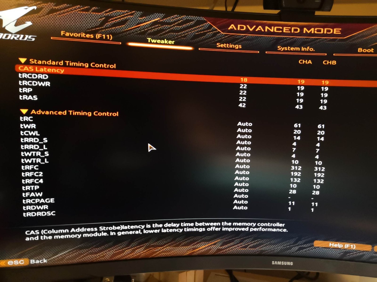

SagoniasSlutRos Δημοσ. 6 Φεβρουαρίου 2023 Δημοσ. 6 Φεβρουαρίου 2023 (επεξεργασμένο) Σε καινουριο συστημα αποτελουμενο απο: AMD 5700G Gigabyte Aorus Elite V2 G.Skill F4-3600C18D-32GVK (CL18-22-22-22-42, 1.35V) οι μνημες τρεχουν στα 2667 μονο. Εχω δοκιμασει το XMP και δεν μπουταρει το συστημα. Κανει 3 μπιμ και επανεκινηση. Στην 3η επανεκινηση μπουταρει, αλλα οι μνημες παλι 2667. Δοκιμασα να τα βαλω και χειροκινητα οπως βλεπετε στα screenshots και παλι τα ιδια. Δεν ξεκιναει το συστημα και μετα απο 3 επανεκινησεις ξεκιναει αλλα στα 2667. Για πειτε καμια ιδεα. Επεξ/σία 6 Φεβρουαρίου 2023 από SagoniasSlutRos

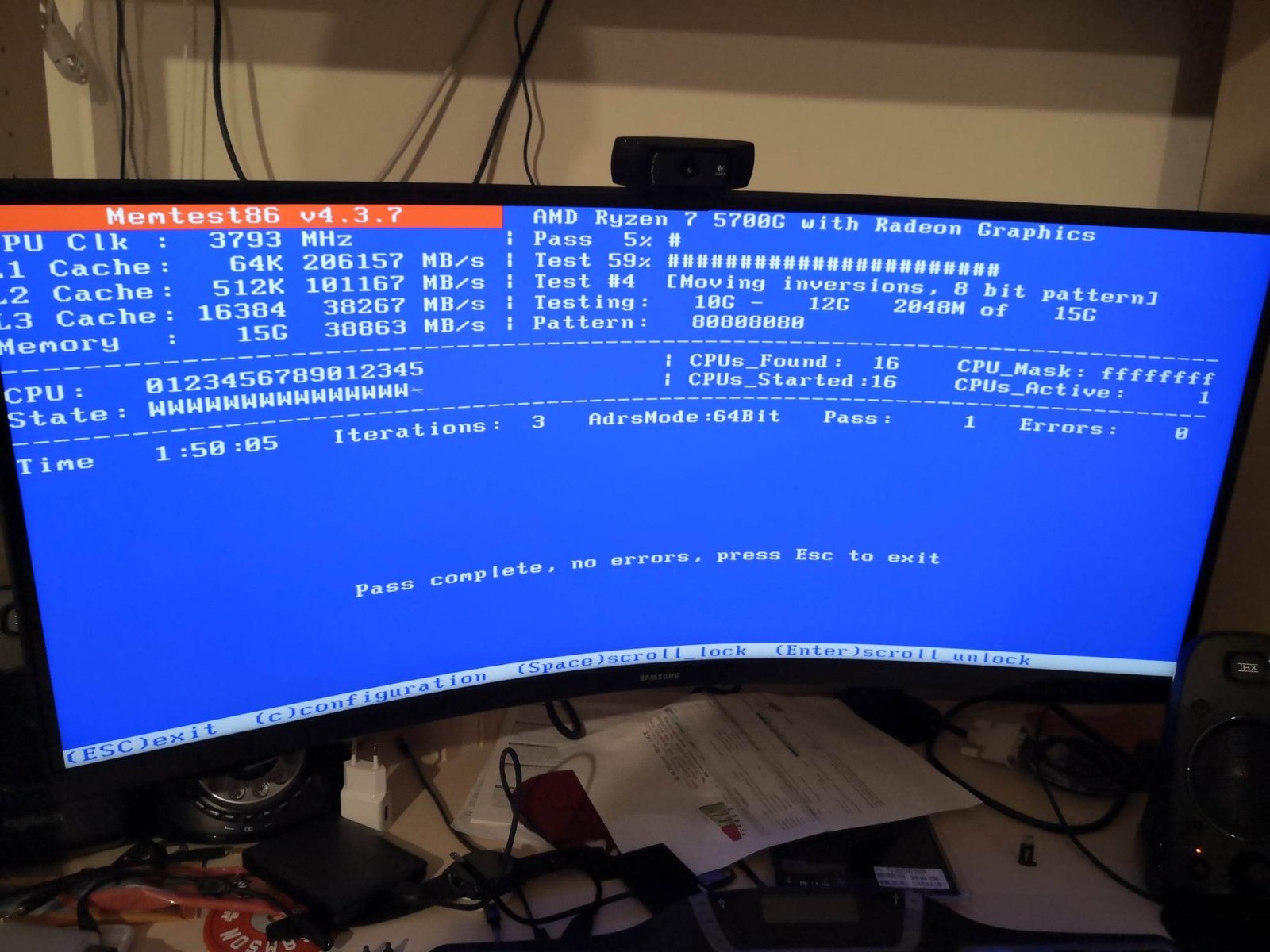

SagoniasSlutRos Δημοσ. 6 Φεβρουαρίου 2023 Μέλος Δημοσ. 6 Φεβρουαρίου 2023 1 ώρα πριν, Dark_Nightfall είπε Γύρνα τα όλα default , πρώτα κάνε Save & Exit και μετά βάλε manually (χειροκίνητα δηλαδή) to frequency (χρονισμός) που αφορά τις μνήμες καρφωτά στα 3200Mh (όταν λέω καρφωτά επιλέγεις 3200Mhz χωρίς τίποτα άλλο , τα υπόλοιπα θα το βάλει η μητρική όπως θεωρεί αυτή) . Δοκιμάζεις να δεις αν είναι σταθερό έτσι , και βλέπουμε. To memtest δεν εβγαλε κατι. Επισης το καρφωτο 3200 και ολα τα αλλα auto ειχε παλι το ιδιο αποτελεσμα.

SagoniasSlutRos Δημοσ. 6 Φεβρουαρίου 2023 Μέλος Δημοσ. 6 Φεβρουαρίου 2023 (επεξεργασμένο) 3 λεπτά πριν, triplex1 είπε Σε ειπε πιο πανω ο φιλος κοιτα για bios update Ένα μόνο έχει διαθέσιμο. Μόλις τώρα, Dark_Nightfall είπε Βάλε 2933 Για να σιγουρευτώ ότι το κάνω σωστά, το multiplier θα αλλάξω, σωστά? edit: Αυτο επαιξε Επεξ/σία 6 Φεβρουαρίου 2023 από SagoniasSlutRos
