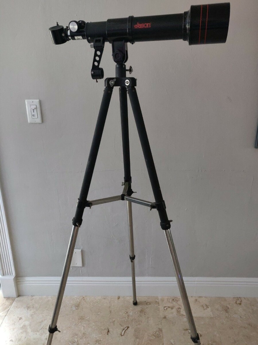

highpriest Δημοσ. 22 Φεβρουαρίου 2023 Δημοσ. 22 Φεβρουαρίου 2023 Έχω ένα τέτοιο τηλεσκόπιο. Αξίζει να ασχοληθώ, ή είναι πολύ ερασιτεχνικό; Απο που ξεκινάω να ψάχνω για μοντούρα να ταιριάξω την κάμερα; (Είναι Μ4/3) 2
murcielago580 Δημοσ. 22 Φεβρουαρίου 2023 Δημοσ. 22 Φεβρουαρίου 2023 36 λεπτά πριν, highpriest είπε Έχω ένα τέτοιο τηλεσκόπιο. Αξίζει να ασχοληθώ, ή είναι πολύ ερασιτεχνικό; Απο που ξεκινάω να ψάχνω για μοντούρα να ταιριάξω την κάμερα; (Είναι Μ4/3) Για φωτογραφιση με αυτο δυσκολο πολυ. το φεγγαρι ισως και αυτο με γρηγογη ταχυτητα κλειστρου. ας πουν και οι πιο εμπειροι αλλα δεν νομιζω να κανω λαθος... Γιατι κ πλανητη να πετυχεις θα φευγει παρα πολυ γρηγορα απο το οπτικο σου πεδιο! 3
Thechosennone Δημοσ. 23 Φεβρουαρίου 2023 Δημοσ. 23 Φεβρουαρίου 2023 23 ώρες πριν, highpriest είπε Έχω ένα τέτοιο τηλεσκόπιο. Αξίζει να ασχοληθώ, ή είναι πολύ ερασιτεχνικό; Απο που ξεκινάω να ψάχνω για μοντούρα να ταιριάξω την κάμερα; (Είναι Μ4/3) Για αστροφωτογράφιση δεν κάνει με κυριότερο λόγο την στήριξη η οποία πρέπει να είναι ισημερινή και να μπορεί να αποσβένει την κίνηση του ουρανού. Το τηλεσκόπιο είναι εισαγωγικό στην παρατήρηση των φωτεινών ουράνιων σωμάτων και το μόνο που θα μπορούσες να φωτογραφίσεις είναι το φεγγάρι αλλά νομίζω πως δεν αξίζει τον κόπο γιατί το χρωματικό του σφάλμα είναι μεγάλο και πιθανότατα να δυσκολευτείς και να εστιάσεις. Μοντούρες μπορείς να βρεις στο planitario.gr, ebay και amazon για micro four thirds. 2
greekgreek Δημοσ. 23 Φεβρουαρίου 2023 Δημοσ. 23 Φεβρουαρίου 2023 (επεξεργασμένο) Στις 22/2/2023 στις 8:37 ΠΜ, highpriest είπε Έχω ένα τέτοιο τηλεσκόπιο. Αξίζει να ασχοληθώ, ή είναι πολύ ερασιτεχνικό; Απο που ξεκινάω να ψάχνω για μοντούρα να ταιριάξω την κάμερα; (Είναι Μ4/3) Πήρα και εγώ ένα πρόσφατα ένα απλό τηλεσκόπιο. Αν και δεν "φάνηκαν σόι" πήρα ένα προσαρμογέα για dslr από το ebay. Δεν το έχω δοκιμάσει ακόμα τον προσαρμογέα. Επεξ/σία 23 Φεβρουαρίου 2023 από greekgreek
spitonoikokurhs Δημοσ. 23 Φεβρουαρίου 2023 Μέλος Δημοσ. 23 Φεβρουαρίου 2023 Παιδια οταν λεμε τηλεσκόπιο και αστροφωτογραφία συνηθως πρεπει να εχουμε και ειδική "βαση" οπου προσαρμοζεται το τηλεσκοπιο για να αντισταθμισει την περιστροφη της γης σε σχεση με τα αστερια. Ειναι αρκετά πιο βατό να βγαλουμε μια αστροφωτογραφία με μια απλη dslr και ένα φακο. Η καμερα για να μπει σε ενα τηλεσκοπιο συνηθως θελει ενα "t-ring" , αναλογα τι μαρκα-μοντουρα ειναι η καμερα σας. Π.χ. για να συνδεσεις μια Sony mirrorless, E mount, θελει αυτό εδώ. Αυτό πολύ συνοπτικά. 2
highpriest Δημοσ. 23 Φεβρουαρίου 2023 Δημοσ. 23 Φεβρουαρίου 2023 3 ώρες πριν, spitonoikokurhs είπε Παιδια οταν λεμε τηλεσκόπιο και αστροφωτογραφία συνηθως πρεπει να εχουμε και ειδική "βαση" οπου προσαρμοζεται το τηλεσκοπιο για να αντισταθμισει την περιστροφη της γης σε σχεση με τα αστερια. Ειναι αρκετά πιο βατό να βγαλουμε μια αστροφωτογραφία με μια απλη dslr και ένα φακο. Η καμερα για να μπει σε ενα τηλεσκοπιο συνηθως θελει ενα "t-ring" , αναλογα τι μαρκα-μοντουρα ειναι η καμερα σας. Π.χ. για να συνδεσεις μια Sony mirrorless, E mount, θελει αυτό εδώ. Αυτό πολύ συνοπτικά. Εγώ απλά ρώτησα επειδή υπάρχει το τηλεσκόπιο, μήπως και το προσάρμοζα με κάποιον εύκολο τρόπο για να κάνω κάποια δοκιμή. Κατα τα άλλα η αστροφωτογραφία δεν είναι τόσο στα ενδιαφέροντα μου, ωστε να κάνω μια τόσο μεγάλη επένδυση σε τηλεσκόπιο ή εξειδικευμένους για αυτή την δουλειά φακούς.
spitonoikokurhs Δημοσ. 23 Φεβρουαρίου 2023 Μέλος Δημοσ. 23 Φεβρουαρίου 2023 6 ώρες πριν, highpriest είπε Εγώ απλά ρώτησα επειδή υπάρχει το τηλεσκόπιο, μήπως και το προσάρμοζα με κάποιον εύκολο τρόπο για να κάνω κάποια δοκιμή. Κατα τα άλλα η αστροφωτογραφία δεν είναι τόσο στα ενδιαφέροντα μου, ωστε να κάνω μια τόσο μεγάλη επένδυση σε τηλεσκόπιο ή εξειδικευμένους για αυτή την δουλειά φακούς. Δεν στο λεω επιθετικα αλλα σαν μια πληροφορία του πως αστροφωτογραφιζεις. Απλα οταν το δοκιμασεις θα δεις κατι αστερια σαν γραμμες και τιποτα χρωμα/δομη πισω απο πληροφορια του "ταδε" στοχου που θα επιλεξεις. Υπαρχει και η επιλογη του lucky imaging, τραβας χιλιαδες φωτογραφιες του ενος δευτερολεπτου, τις επεξεργαζεσαι και κανεις ενα "κυριως" αρχειο stack το οποιο μετα επεξεργαζεσαι σε 2η φαση. Πολυ πολυ γενικα και φιλικα. 1
highpriest Δημοσ. 23 Φεβρουαρίου 2023 Δημοσ. 23 Φεβρουαρίου 2023 6 λεπτά πριν, spitonoikokurhs είπε Δεν στο λεω επιθετικα αλλα σαν μια πληροφορία του πως αστροφωτογραφιζεις. Απλα οταν το δοκιμασεις θα δεις κατι αστερια σαν γραμμες και τιποτα χρωμα/δομη πισω απο πληροφορια του "ταδε" στοχου που θα επιλεξεις. Υπαρχει και η επιλογη του lucky imaging, τραβας χιλιαδες φωτογραφιες του ενος δευτερολεπτου, τις επεξεργαζεσαι και κανεις ενα "κυριως" αρχειο stack το οποιο μετα επεξεργαζεσαι σε 2η φαση. Πολυ πολυ γενικα και φιλικα. Δεν το πήρα καθόλου επιθετικά. Ίσα ίσα ήσουν πολύ ευγενικός και σαφής. Απλά διευκρίνησα ωστε να μην μπεις σε παραπάνω λεπτομέριες και επεξηγήσεις 😉 1

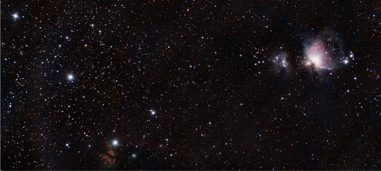

johzio Δημοσ. 5 Μαρτίου 2023 Δημοσ. 5 Μαρτίου 2023 (επεξεργασμένο) Τέλειες οι φωτογραφίες του θέματος! η τελευταία του φετεινού χειμώνα απο εμένα Canon 50mm f4, 140 x 60s ( +30s, 15s, 7s) 1600 ISO Canon 80D unmodified Astropixel Processor, Photoshop gradientXterminator, arcsinh stretch, selective curves, Noise reduction. Επεξ/σία 5 Μαρτίου 2023 από johzio 16 1

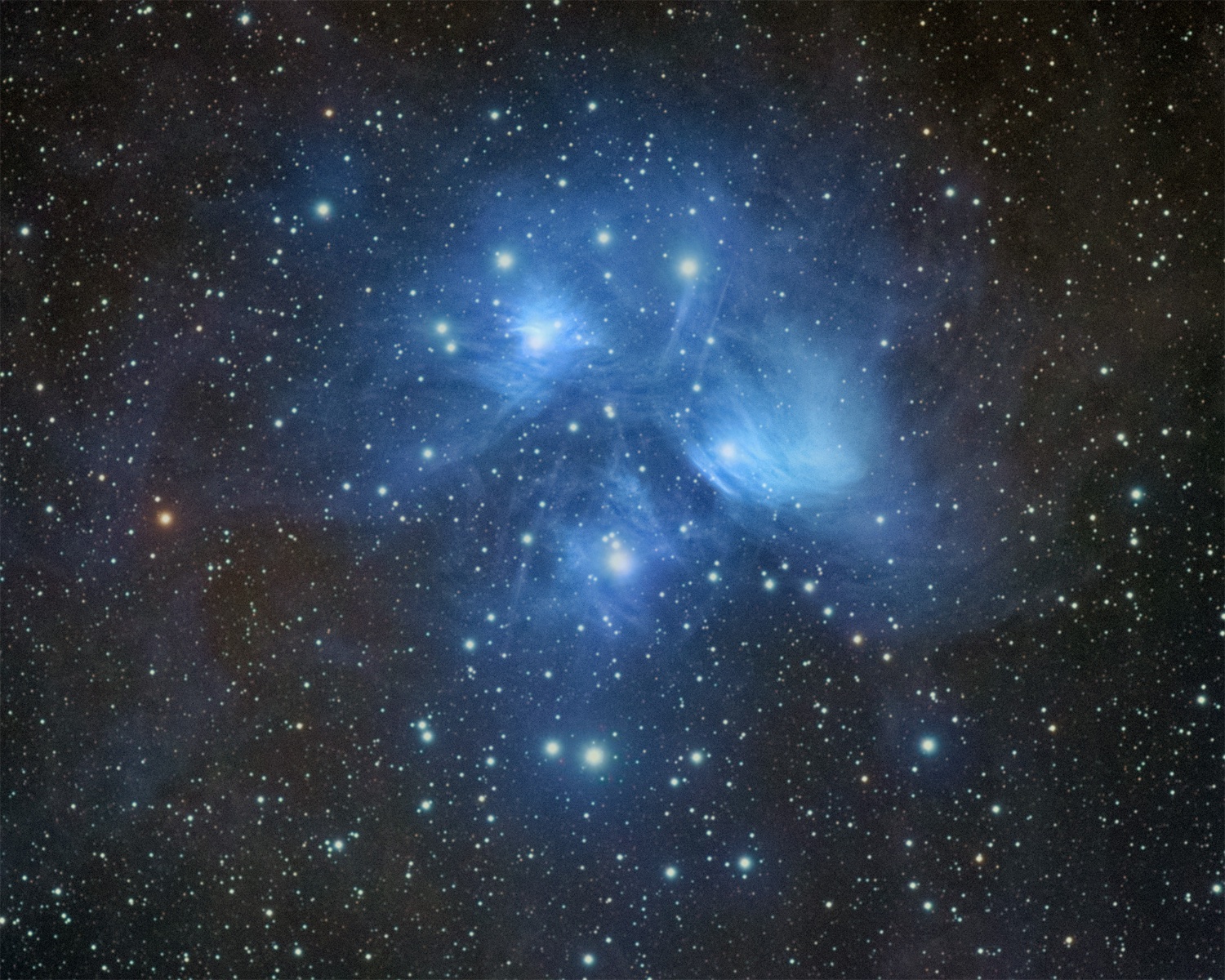

johzio Δημοσ. 9 Μαρτίου 2023 Δημοσ. 9 Μαρτίου 2023 Pleiades, 177 frames, darks, flats, biases, (δεδομένα απο δύο χρονιές), 60s 1600 iso 300mm f4 Astropixel Processor : daylight WB stretch, saturation. Photoshop: gradientXterminator, starXterminator, ArcsinH stretch on starless, star reduction on stars. Το μειονέκτημα του Astropixel processor ίσως είναι η απουσία του photometric color calibration του siril ή του pixinsight, οπότε προσπάθησα να το διορθώσω στο photoshop. 11
