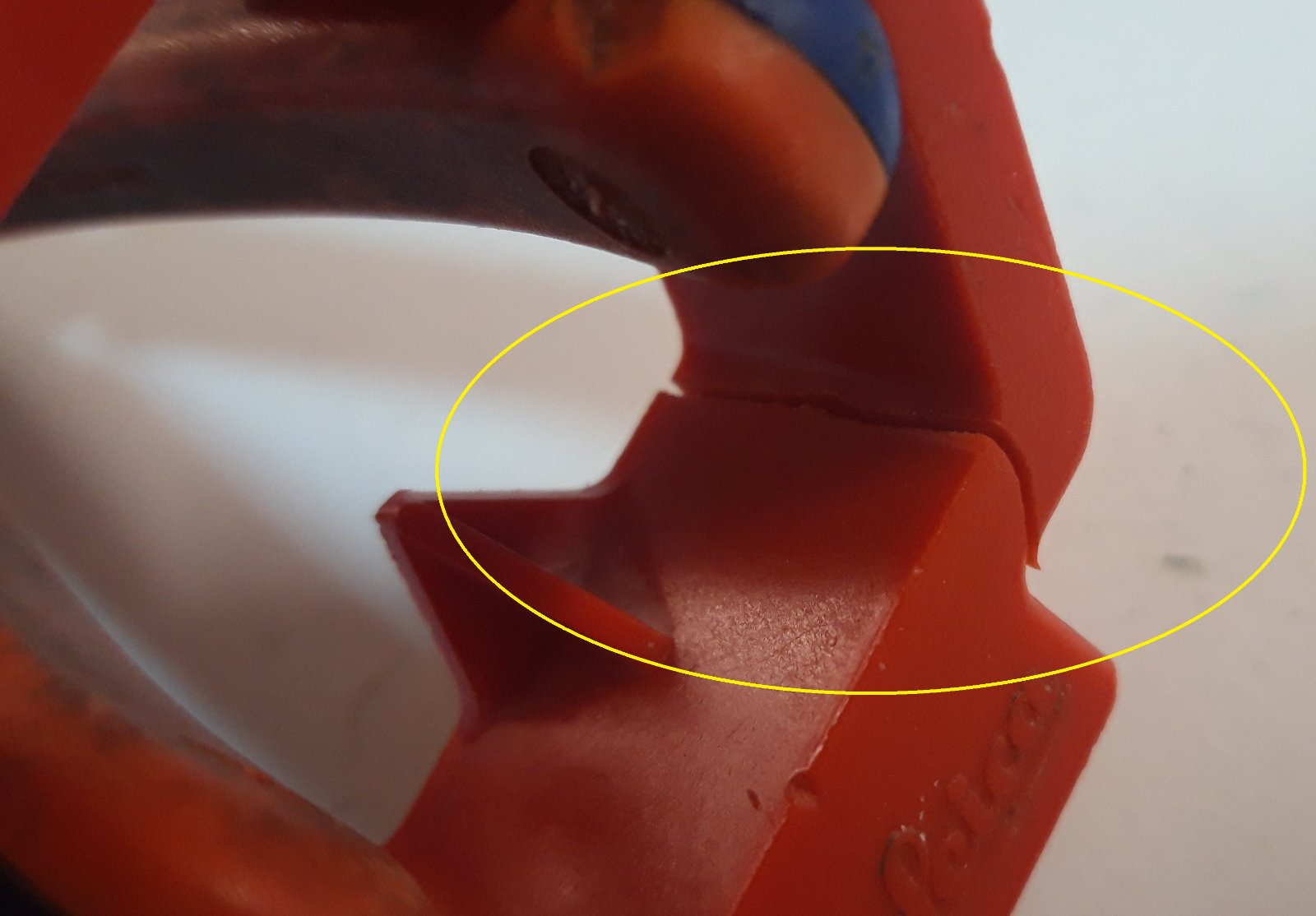

dkstopo Δημοσ. 5 Φεβρουαρίου 2023 Δημοσ. 5 Φεβρουαρίου 2023 καλησπέρα από ένα ατύχημα στη δουλειά έσπασε ένα πλαστικό εξάρτημα και θέλω να κολλήσω πολύ καλά και να μην ξανασπάσει στο ίδιο σημείο γιατί δεν καθαρίζεται για να ξανακολληθεί. ο κατασκευαστής το αναφέρει σαν "polymer holder" μπορεί κάποιος να μου πει κάποια κόλλα που θα κάνει την δουλειά γιατί από ότι κατάλαβα δεν είναι όλες για όλα τα πλαστικά , βασικά πριν από χρόνια είχα χρησιμοποιήσει μια ακριβή κόλλα για να κολλήσω ένα άλλο πλαστικό και δεν κόλλησε απολύτως τίποτα, από ότι κατάλαβα λόγω του υλικού.
MauroPaltoudias Δημοσ. 5 Φεβρουαρίου 2023 Δημοσ. 5 Φεβρουαρίου 2023 Κάποια εποξική (ή εποξειδική) δύο συστατικών για πλαστικό, ίσως να σας εξυπηρετήσει. 2
cthulhucarbide Δημοσ. 5 Φεβρουαρίου 2023 Δημοσ. 5 Φεβρουαρίου 2023 Κάπου είχε πάρει το μάτι μου πρόσφατα μια κόλα στιγμής, νομίζω Locktite, που έλεγε ότι είναι ειδική για πλαστικά, και πιάνει και κάποια από αυτά που δύσκολα κολλάνε με τις συνηθισμένες κόλες. Δεν την δοκίμασα αλλά ψάχτην
nickol-us Δημοσ. 5 Φεβρουαρίου 2023 Δημοσ. 5 Φεβρουαρίου 2023 Δεν ξέρω αν τολμάς και αν τολμάς πατέντες... Δες το παρακάτω video, υπάρχουν άπειρα παρόμοια όπου χρησιμοποιούν "ραφή" με λιωμένο μέταλλο. Επειδή το έχω δοκιμάσει και μπορώ να στο πω με σιγουριά, με κάποια καλή κόλλα στιγμής κολλάς το πλαστικό. Από πάνω μπορείς να πάρεις κάποιο ψιλό μεταλλικό σύρμα (προσωπικά πήρα έλασμα από συραπτικό) και να το λιώσεις/βυθίσεις επάνω από το σπάσιμο με κάποιο κολλητήρι. Κράτα το σαν ιδέα αν δε βρεις κάτι άλλο ή αν δε δουλέψει κάτι άλλο όσο χρειάζεσαι 1
georgiouu Δημοσ. 5 Φεβρουαρίου 2023 Δημοσ. 5 Φεβρουαρίου 2023 αν δεν ενοχλει εγω θα το επισκευαζα περνωντας δυο ξυλοβιδες απο την εξωτερικη μερια
st@kas Δημοσ. 5 Φεβρουαρίου 2023 Δημοσ. 5 Φεβρουαρίου 2023 Υπάρχει κόλλα με γεμιστικο σαν αυτή εδω που κάνει θαύματα.. πρεπει να κυκλοφορεί και βίντεο για τον τρόπο που την βάζεις
Tzini_Gr Δημοσ. 5 Φεβρουαρίου 2023 Δημοσ. 5 Φεβρουαρίου 2023 2 hours ago, cthulhucarbide said: Κάπου είχε πάρει το μάτι μου πρόσφατα μια κόλα στιγμής, νομίζω Locktite, που έλεγε ότι είναι ειδική για πλαστικά, και πιάνει και κάποια από αυτά που δύσκολα κολλάνε με τις συνηθισμένες κόλες. Δεν την δοκίμασα αλλά ψάχτην καραβισια locktite και κολλανε τα παντα!
