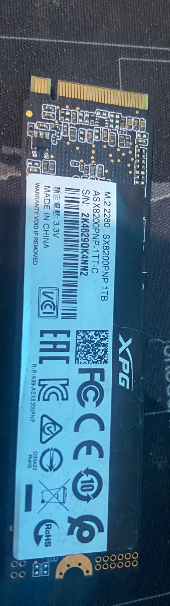

Mr^Robot Δημοσ. 5 Φεβρουαρίου 2023 Μέλος Δημοσ. 5 Φεβρουαρίου 2023 (επεξεργασμένο) 20 λεπτά πριν, triplex1 είπε Φτιαξε τον κλωνο και αστον εκτος και θα δειξει αν εφταιγε Αν τον εβρασες οπως λες ισως απο κει και μετα να δημιουργηθηκε το προβλημα Ε δεν τον έβαλα και στο φούρνο Εκανα μια μεγάλη μεταφορά πχ απο ενα δισκο στον αλλο , έκλεισα το πισι και προσπάθησα να ξεκολλήσω την παθητική ψήκτρα στα καπακια . 19 λεπτά πριν, atheatos είπε Συμβαίνουν και στους καλύτερους… Δοκίμασε αν θες να τελειώσει το μαρτύριο σου. Μεταφερω το steam libary και το κανω . Update : Αναλαμπή Νο6 , πριν καιρο ειχα πρόβλημα με υπερβολικά χαμηλές ταχύτητες μεταφορών μεταξύ δίσκων σε σημείο να σταματάει η μεταφορά ( δεν ειχε σημασία που πήγαινε τι ) το Πρόβλημα με τα κρασαρισματα ηταν ποιο συχνο φαινόμενο τοτε! , ΒΡΕ ΛΕΣ ΝΑ ΕΙΝΑΙ Ο ADATA να τρελαθώ... Επεξ/σία 5 Φεβρουαρίου 2023 από Mr^Robot
triplex1 Δημοσ. 5 Φεβρουαρίου 2023 Δημοσ. 5 Φεβρουαρίου 2023 Απο τους 55 και πανω αρχιζουν και κοκκινιζουν , ουτε εσυ ξερεις τι βαθμους επιασες 1
Mr^Robot Δημοσ. 5 Φεβρουαρίου 2023 Μέλος Δημοσ. 5 Φεβρουαρίου 2023 Μετά κόπων .. βγήκε ο ADATA. Φαντάζομαι ότι το τώρα πρέπει να περιμένω..
