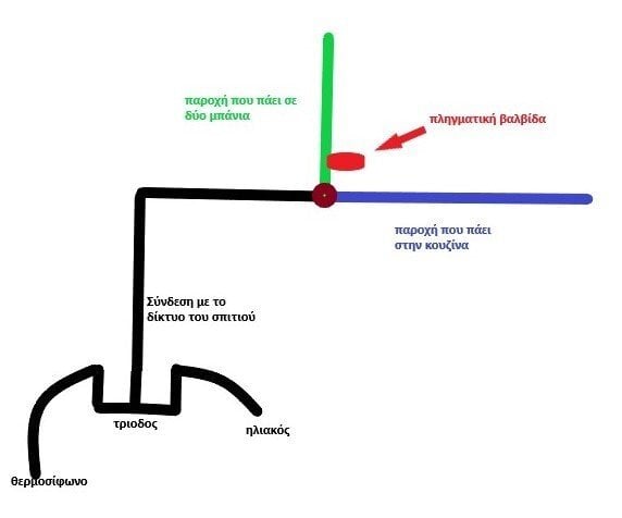

maglor1981 Δημοσ. 4 Φεβρουαρίου 2023 Δημοσ. 4 Φεβρουαρίου 2023 Καλησπέρα στην παρέα, ο αδελφός μου αντιμετωπίζει ένα πρόβλημα με τα υδραυλικά του. Καθώς είχε διαρροή σε κάποιο σωλήνα του νερού στο μπάνιο μπήκε στη διαδικασία να αλλάξει όλα τα υδραυλικά του σπιτιού και να βάλει τους σωλήνες εξωτερικά. Είχε τους παλιούς σωλήνες και τώρα έβαλε χαλκού. Να σημειώσω κάτι που νομίζω ίσως έχει σημασία για τη συνέχεια. Το σπίτι έχει για το ζεστό νερό και θερμοσίφωνο και ηλιακό (το διαμέρισμα είναι στο δεύτερο 5οροφης πολυκατοικίας) και έχει μπει τρίοδος. Όταν τελείωσε η δουλεία εμφανίστηκε το πρόβλημα της του υδραυλικού πλήγματος (ΔΕΝ το είχε πριν). Όχι όμως στο κρύο. Μόνο στο ζεστό και μόνο όταν η τρίοδος ήταν ρυθμισμένη να φέρνει νερό από τον ηλιακό. Αυτό που έγινε σε πρώτη φάση ήταν η τοποθέτηση πληγματικής βαλβίδας (αν το λέω σωστά) σε ένα σημείο των σωληνώσεων μετά το ζεστό νερό που έρχεται από την τρίοδο (εικόνα). Το φαινόμενο σταμάτησε. Όταν κλείνουν οι βρύσες δεν ακούγεται πια θόρυβος. Το πρόβλημα που προέκυψε όμως είναι όταν ανοίγουν οι βρύσες πια. Τώρα όταν ανοίξεις τη βρύση ξαφνικά ακούγεται ένας ήχος σαν χτύπημα σχεδόν αμέσως. Άλλο που παρατήρησα είναι ότι μόλις ανοίγεις τη βρύση το νερό ξεκινά κανονικά κάνει μια παύση (μείωση ροής και συνεχίζει κανονικά μετά. όλο αυτό κρατά 1 δευτερόλεπτο. δλδ η μείωση της ροής είναι τόσο σύντομη όσο ο ήχος. και πάλι λέω ότι τα προβλήματα (και τα δύο) εμφανίζονται/εμφανίζονταν όταν η ροή είναι ζεστό από τον ηλιακό. Τι μπορεί να είναι ρε παιδιά?? και πως μπορεί να λυθεί?? (ο μάστορας πρότεινε να βάλει και μια κρουστική βαλβίδα στο κρύο, που δε μου φαίνεται λογικό αλλά εγώ είμαι και άσχετος).
greekfragma Δημοσ. 4 Φεβρουαρίου 2023 Δημοσ. 4 Φεβρουαρίου 2023 κάποιος κάπου άφησε σωληνώσεις χωρίς στηρίγματα και κάνουν κίνηση κατά το άνοιξε κλείσε και κοπανάνε είτε με το τοίχο είτε μεταξύ τους. έλεγξε την πίεση των παροχών να είναι στις σωστές τιμές γιατί αν η πίεση είναι παραπάνω από το προρυθμισμένο βάση μελέτης θα ακούς κοπανήματα και σε απότομο κλείσιμο μιας βρύσης. η κρουστική βαλβίδα είναι ημίμετρο. 1
Soulis_Maritsas Δημοσ. 4 Φεβρουαρίου 2023 Δημοσ. 4 Φεβρουαρίου 2023 Οπως ειπε και ο φιλος πιο πανω δεν εχει γινει καλη στηριξη σε καποια σημεια. Η αντιπληγματικη βαλβιδα ισως να λυσει το προβλημα αν τοποθετηθει σωστα. Δηλαδη δεν εχει το ιδιο αποτελεσμα οπου και οπως να την βαλεις. Δυστυχως δεν υπαρχει συνταγη να δουλευει παντα....ειναι trial & error. Ειχα το ιδιο θεμα με το κρυο. Ο μαστορας εβαλε τη βαλβιδα πρωτα στην παροχη του μπανιου. Μειωθηκε αλλα δε σταματησε. Μετα την εβαλε εκει που μπαινει η παροχη στο σπιτι και ολα οκ απο τοτε.
maglor1981 Δημοσ. 4 Φεβρουαρίου 2023 Μέλος Δημοσ. 4 Φεβρουαρίου 2023 Ναι το κλείσιμο "λύθηκε" με την τοποθέτηση της βαλβίδας..... το πρόβλημα τώρα έχει γίνει στο άνοιγμα των βρύσεων που κάνει ένα χτύπημα μόλις ανοίξεις. . . .
