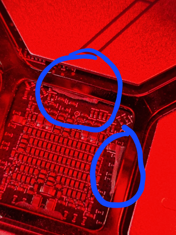

mike0402 Δημοσ. 4 Φεβρουαρίου 2023 Δημοσ. 4 Φεβρουαρίου 2023 (επεξεργασμένο) Προσφατα πηρα απο ενα φιλο μια 5700xt nitro και παρατηρησα αυτο το οποιο ειναι σαν ταινια και στις 4 πλευρες αυτου του σημειου που βρισκεται το chip αλλα δεν μπορω να καταλαβω Εχει κανεις ιδεα τι ειναι?μηπως εχει λιωσει τιποτα απο μεσα? Απο θερμοκρασιες σε idle ειμαι 40-45 και σε timespy που ετρεξα πηγα max 67 βαθμους Επεξ/σία 4 Φεβρουαρίου 2023 από mike0402
greekfragma Δημοσ. 4 Φεβρουαρίου 2023 Δημοσ. 4 Φεβρουαρίου 2023 Προστατευτικά pads είναι για να μην κάνουν επαφή το μεταλλικό bracket με την πίσω επιφάνεια του pcb μιας και από ότι βλέπεις έχει πολύ πράγμα που μπορεί να ακουμπήσει και να γίνει τσαφ. αν θυμάμαι καλά όλες οι 5700ΧΤ είχαν τέτοια pads τα οποία από τις θερμοκρασίες παραμορφώνονται μετά από καιρό όπως εσένα αλλά δεν χαλάνε την εφαρμογή τους. ή έβαλε ο φίλος έξτρα θερμικά pads για καλύτερες θερμοκρασίες που συνεχίζουν και πιο έξω περιμετρικά του πυρήνα κάτω από το backplate heatshield.
mike0402 Δημοσ. 4 Φεβρουαρίου 2023 Μέλος Δημοσ. 4 Φεβρουαρίου 2023 2 minutes ago, greekfragma said: Προστατευτικά pads είναι για να μην κάνουν επαφή το μεταλλικό bracket με την πίσω επιφάνεια του pcb μιας και από ότι βλέπεις έχει πολύ πράγμα που μπορεί να ακουμπήσει και να γίνει τσαφ. αν θυμάμαι καλά όλες οι 5700ΧΤ είχαν τέτοια pads τα οποία από τις θερμοκρασίες παραμορφώνονται μετά από καιρό όπως εσένα αλλά δεν χαλάνε την εφαρμογή τους. ή έβαλε ο φίλος έξτρα θερμικά pads για καλύτερες θερμοκρασίες που συνεχίζουν και πιο έξω περιμετρικά του πυρήνα κάτω από το backplate heatshield. Οχι δεν την εχει πειραξει καθολου! Αξιζει να ασχοληθω και να τα αλλαξω η να μεινω οπως ειναι?
greekfragma Δημοσ. 4 Φεβρουαρίου 2023 Δημοσ. 4 Φεβρουαρίου 2023 1 minute ago, mike0402 said: Οχι δεν την εχει πειραξει καθολου! Αξιζει να ασχοληθω και να τα αλλαξω η να μεινω οπως ειναι? αν οι θερμοκρασίες σου είναι οκ όπως λες δεν αξίζει να ασχοληθείς για τίποτα. απλά απόλαυσε τη κάρτα 2
Xristaras12 Δημοσ. 4 Φεβρουαρίου 2023 Δημοσ. 4 Φεβρουαρίου 2023 τα ίδια αλλά σε καλύτερη εμφάνιση είχε και η 5700 pulse. Δεν είναι κάτι. 1
mike0402 Δημοσ. 4 Φεβρουαρίου 2023 Μέλος Δημοσ. 4 Φεβρουαρίου 2023 Οκ ευχαριστω ρε παιδια!καλη συνεχεια!
leros2004 Δημοσ. 5 Φεβρουαρίου 2023 Δημοσ. 5 Φεβρουαρίου 2023 18 ώρες πριν, mike0402 είπε Οχι δεν την εχει πειραξει καθολου! Αξιζει να ασχοληθω και να τα αλλαξω η να μεινω οπως ειναι? Mην πειράξεις τίποτα, οι θερμοκρασίες σου είναι σούπερ ... 1
