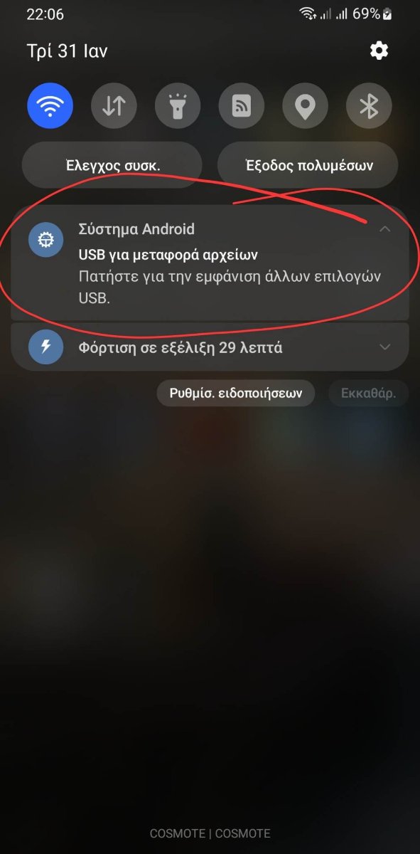

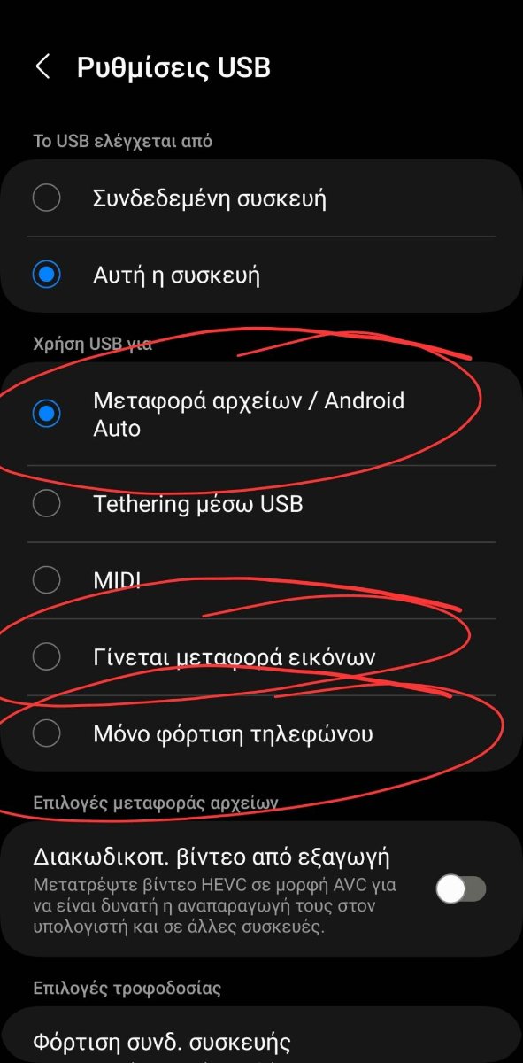

Όταν συνδέεις το τηλ σου στον υπολογιστή, κατεβάζοντας την μπάρα στο κινητό σου (αυτή την μπάρα που κατεβάζεις για να αυξήσεις πχ την φωτεινότητα), θα δεις ότι σου βγάζει μια επιλογή…
Πχ στο δικό μου Samsung  την αναφέρει σαν «USB για μεταφορά αρχείων»…
Όπως και να σου εμφανίζει την δική σου, πάτησε επάνω της για να σε πάει στο μενού…
Εκεί θα βρεις διάφορες επιλογές για μεταφορά αρχείων, φωτογραφιών κλπ κλπ…
Το κινητο που εχω εγω, ειναι το --> SAMSUNG Galaxy J4+.....Κατεβαζω για την φωτεινοτητα την μπαρα αλλα δεν μου βγαζει το δικο μου αυτες τις επιλογες που μου εβαλες στη φωτο...Δεν μπορω να το εξηγησω. τι στο καλο συμβαινει ?   τι να πω.....
