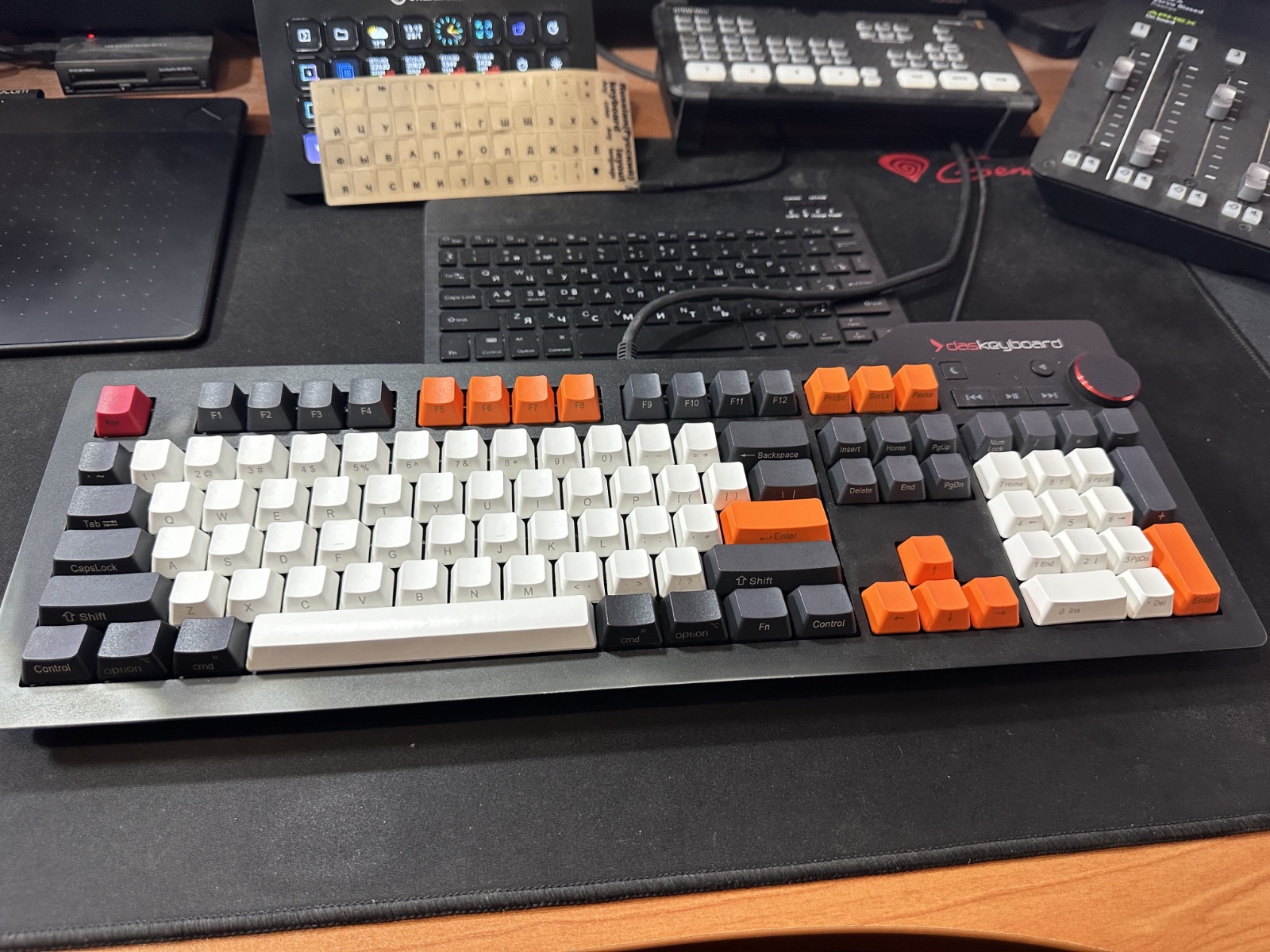

panosru2 Δημοσ. 31 Ιανουαρίου 2023 Δημοσ. 31 Ιανουαρίου 2023 Καλησπέρα σε όλους! Ψάχνω (στην Αθήνα) να βρω κάποιο κατάστημα που κάνει χαράξεις με laser πάνω σε PBT (Polybutylene terephthalate) πλαστικό. Συγκεκριμένα, θέλω να προσθέσω κυριλλικούς χαρακτήρες πάνω σε keycaps για μηχανικό πληκτρολόγιο. Δυστυχώς, όπου έχω καλέσει, δεν έχω λάβει θετική απάντηση. Δοκίμασα και σε καταστήματα που κάνουν 3d printing αλλά ούτε κι' εκεί μου είπαν ότι μπορούν να το κάνουν. Ακόμα και αν τυπώσουν εξ' αρχής το keycap, μου είπαν ότι το γράμμα θα είναι αρκετά θωλό δυστυχώς. Έχω πάρει αυτοκόλλητα και τα κόλλησα, αλλά ξεκολλάνε κάθε τόσο, οπότε ψάχνω μια μόνιμη λύση. Επίσης, τα αυτοκόλλητα έχουν bold γραμματοσειρά, και προτιμώ να έχω μια πιο subtle γραμματοσειρά, να μη χτυπάει τόσο πολύ στο μάτι και να είναι πιο κοντά στη γραμματοσειρά που έχω στα πλάγια στα keycaps. Ευχαριστώ!

panosru2 Δημοσ. 13 Φεβρουαρίου 2023 Μέλος Δημοσ. 13 Φεβρουαρίου 2023 Το πρόβλημά μου δεν είναι το πληκτρολόγιο, το πληκτρολόγιο είναι εξαιρετικό, από Das. Έχω ρωτήσει για custom keycaps όπως τα θέλω, αλλά όπου ρώτησα μου είπαν ότι δε μπορούν να το κάνουν. Τα keycaps που έχω τώρα τα πήρα πρόσφατα και μου αρέσουν πολύ, μου αρέσει που έχουν front faced symbols και όχι από πάνω, αν δεις στις φωτογραφίες, τα σύμβολα είναι μπροστά στο keycap και όχι από πάνω, πάνω έχω κόλλήσει αυτοκόλλητα με ρωσικούς χαρακτήρας (τα μισά έχουν ξεκολλήσει δυστυχώς, δε κάθονται), οπότε θέλω μια πιο μόνιμη λύση. Συνολικά δηλαδή θέλω να χαράξω 50 keycaps (κάθε keycap με διαφορετικό σύμβολο).
