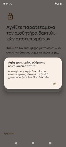

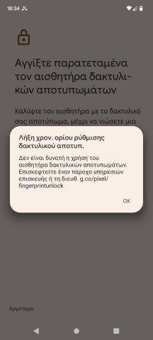

vmaria Δημοσ. 31 Ιανουαρίου 2023 Δημοσ. 31 Ιανουαρίου 2023 Καλημέρα, Πριν λίγες μέρες παρέλαβα το κινητό μου μετά από αντικατάσταση της σπασμένης οθόνης μου. Ενώ δούλευαν όλα ρολόι μόλις έκανα μια ενημέρωση που ήρθε σταμάτησε να δουλεύει το δαχτυλικό αποτύπωμα. Από τότε δε μπορώ να βάλω το δαχτυλικό και στις ρυθμίσεις μου εμφανίζει το μήνυμα '' Λήξη χρον.ορίου ρύθμισης δαχτυλικού αποτυπώματος''. Συνημμένα αποστέλλω τα 2 screenshot με τα μηνύματα που μου εμφανίζει όταν πάω να εισάγω νέο δαχτυλικό. Έχω ρωτήσει στο διπλανό φόρουμ και στην κοινότητα pixel της google και στο φβ αλλά μέχρι τώρα δεν έχει λυθεί το πρόβλημά μου. Έχω σβήσει το προηγούμενο αποτύπωμα και προσπάθησα να βάλω νέο αλλά πάλι εμφανίζει το ίδιο μήνυμα. Προσπάθησα να το διορθώσω με το fingerprin tool-όπως προτείνεται- αλλά και πάλι τα ίδια. Γνωρίζει κάποι@ πως μπορώ να το φτιάξω? Σημείωση : Με το ίδιο τζαμάκι λειτουργούσε κανονικά πριν. Ευχαριστώ πολύ εκ των προτέρων.

vmaria Δημοσ. 31 Ιανουαρίου 2023 Μέλος Δημοσ. 31 Ιανουαρίου 2023 (επεξεργασμένο) 1 ώρα πριν, koutsis είπε Πιθανόν κάποιο θέμα με την ακαινούργια οθόνη. Είναι αυθεντική οθόνη βαλμένη από επίσημο service? Εχεις εγγύηση για τν καινούργια οθόνη? Επίσης το πιο απλό, έκανες επαναφορά εργοστασιακών ρυθμίσεων ? Είναι γνήσια ναι. Την παρήγγειλα απ το ifix it( επίσημο ηλεκτρονικό κατάστημα πώλησης γνήσιων ανταλλακτικών το οποίο το προτείνει η google). Την τοποθέτηση την έκανα σ ένα κατάστημα στη Θεσσαλονίκη που ασχολείται με service κινητών. Όμως, η οθόνη δεν έχει κάποιο πρόβλημα. Αν και διάβασα πως άνθρωποι που έχουν κάνει αλλαγή οθόνης σε pixel κινητό(στο επίσημο κατάστημα της google) έχουν αναφέρει πρόβλημα με το δαχτυλικό, εγώ δεν είχα κάποιο θέμα μέχρι που έκανα αναβάθμιση και ενημέρωση ασφαλείας. Από τότε δε δουλεύει. Επεξ/σία 31 Ιανουαρίου 2023 από vmaria 1

vmaria Δημοσ. 3 Φεβρουαρίου 2023 Μέλος Δημοσ. 3 Φεβρουαρίου 2023 4 ώρες πριν, Ukforthemoment είπε Εβγαλες το τζαμάκι; Με το ίδιο τζαμάκι δούλευε κανονικά. Αλλά δε παίζει ρόλο το τζαμάκι γτ το μήνυμα που εμφανίζει ,στη φωτό που ανέβασα, μου το βγάζει πριν βάλω το fingerprint.
