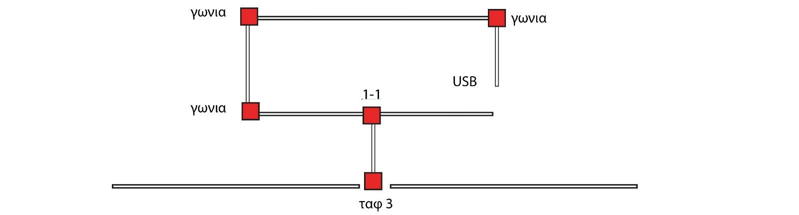

Θέλω να βάλω Led ταίνείες περιμετρικά της οθόνης και του γραφείου μου. (σίγουρα πρέπει να μπορεί να καθοριστεί η φωτεινώτητα (τα χρωμματα δεν με ενδιαφέρουν τόσο, θέλω θερμό λευκό θερμό κίτρηνο).
Δεν εχω ξανα χρησιμοποιήσει λεντοταινίες και δεν ξερω ακριβώς πως μπορω να τροφοδωτώ τρία/τεσσερα σημεία μαζί.
το γραφείο:
πως θέλω να μπουνε τα LED από πίσω:
έχω καταλαβει τις γωνίες θα τις κάνω με κάτι τέτοιο:
πως μπορώ οι 4ς εξόδοι να φευγουν σε ένα τροφοδοτικο;
τι καλώδια θα χρειαστώ;
ευχαριστώ για το χρονό σας.
p.s όσο τον λιγότερων λιγοτερα καλώδια όπως βλέπετε στο setup ειναι τελείως καθαρό χωρίς ίχνος καλωδιου.

Μια διευκρίνιση,η ταινία είναι RGB και τα ταυ που θέλεις να πάρεις όχι,θέλεις συνδέσμους με 4 επαφές για RGB
Αν η ταινία που βλέπεις έχει και κάλυμμα από πάνω (δεν μπορώ να το καταλάβω απ τη φώτο) τύπου αδιάβροχη, θα πρέπει να το κόψεις/αφαιρέσεις στα τελειώματα αλλιώς δεν μπαίνουν οι σύνδεσμοι,οι οποίοι με τη σειρά τους δεν είναι και ιδιαίτερα αξιόπιστοι..
Γνώμη μου,καλύτερα να μην κόψεις την ταινία και απλά να την τσακίσεις στις γωνίες της οθόνης.
Ξεκινάς από το κέντρο,εκει που γράφεις το 1-1 κάνεις το γύρο,καταλήγεις πάλι εκεί,κόβεις οτι περισσεύει και χρησιμοποιείς κάτι τέτοιο ή 2 τέτοια (γιατί προφανέστατα θα χρειαστεί να το προεκτείνεις για να φτάσει στην μια άκρη του γραφείου)  συνδεεις το περίσσεμα της ταινίας για το φιλέτο του γραφείου και τέλος,έγινες RGB  !! :P
