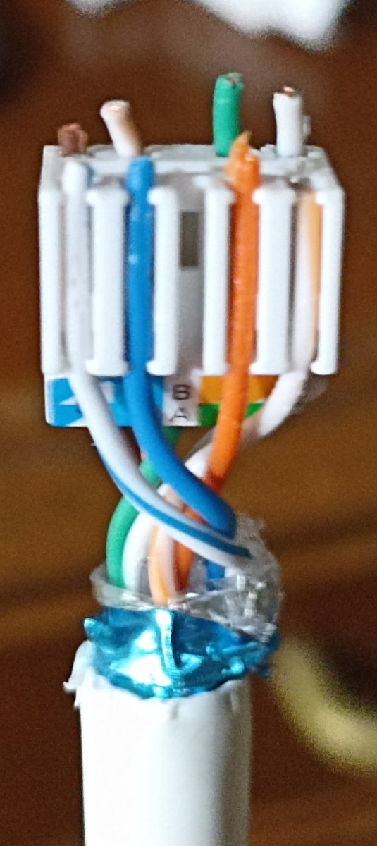

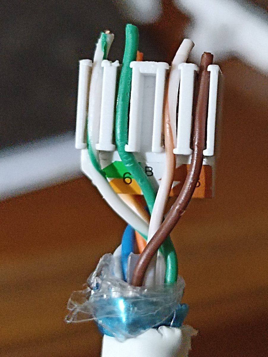

gkpapad Δημοσ. 30 Ιανουαρίου 2023 Μέλος Δημοσ. 30 Ιανουαρίου 2023 2 λεπτά πριν, jkoukos είπε Πάλι λάθος! Πως το καταφέρνεις αυτό; Άσπρο-πορτοκαλί Πορτοκαλί Άσπρο-πράσινο Μπλε Άσπρο-μπλε Πράσινο Άσπρο-καφέ Καφέ Τα συνδεσα βαση της εικονας που εχει πανω το κλιπ

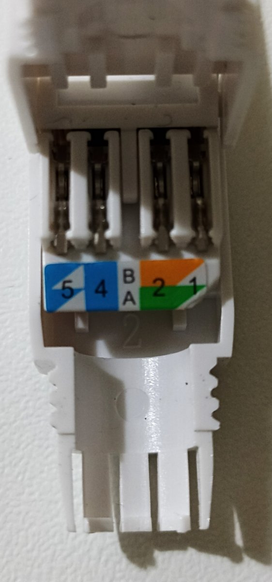

jkoukos Δημοσ. 30 Ιανουαρίου 2023 Δημοσ. 30 Ιανουαρίου 2023 (επεξεργασμένο) Μα η εικόνα δείχνει ακριβώς αυτό που γράφω (και συμφωνούν όλοι όσοι σου απάντησαν. Η κάθε πλευρά του αντάπτορα έχει 2 σειρές με χρώματα σε αντίστοιχες αριθμημένες θέσεις, που αντιστοιχούν στα πρότυπα Α (η πάνω) και στο Β (η κάτω). Να στο κάνω λιανά. Κοιτάς την φωτογραφία που έδωσες ή τον ίδιο τον αντάπτορα που έχεις στα χέρια σου: Η θέση με την αρίθμηση 1 στην πάνω σειρά (Β) έχει το χρώμα άσπρο-πορτοκαλί και στην θέση 2 το πορτοκαλί. Η ίδια θέση με την αρίθμηση 1 στην κάτω σειρά (Α) έχει το χρώμα άσπρο-πράσινο και στην θέση 2 το πράσινο. Αυτά τα έχεις καταλάβει μέχρι τώρα; Αν όχι, τι σε μπερδεύει; Επεξ/σία 30 Ιανουαρίου 2023 από jkoukos 1
gkpapad Δημοσ. 30 Ιανουαρίου 2023 Μέλος Δημοσ. 30 Ιανουαρίου 2023 (επεξεργασμένο) 10 λεπτά πριν, jkoukos είπε Μα η εικόνα δείχνει ακριβώς αυτό που γράφω (και συμφωνούν όλοι όσοι σου απάντησαν. Η κάθε πλευρά του αντάπτορα έχει 2 σειρές με χρώματα σε αντίστοιχες αριθμημένες θέσεις, που αντιστοιχούν στα πρότυπα Α (η πάνω) και στο Β (η κάτω). Να στο κάνω λιανά. Κοιτάς την φωτογραφία που έδωσες ή τον ίδιο τον αντάπτορα που έχεις στα χέρια σου: Η θέση με την αρίθμηση 1 στην πάνω σειρά (Β) έχει το χρώμα άσπρο-πορτοκαλί και στην θέση 2 το πορτοκαλί. Η ίδια θέση με την αρίθμηση 1 στην κάτω σειρά (Α) έχει το χρώμα άσπρο-πράσινο και στην θέση 2 το πράσινο. Αυτά τα έχεις καταλάβει μέχρι τώρα; Αν όχι, τι σε μπερδεύει; ΤΟΝ ΑΝΤΑΠΤΟΡΑ ΚΟΙΤΑΖΩ.ΕΔΩ Η ΣΕΙΡΑ Β ΕΙΝΑΙ Η ΠΑΝΩ;Ετσι δεν ειναι; Επεξ/σία 30 Ιανουαρίου 2023 από gkpapad
jkoukos Δημοσ. 30 Ιανουαρίου 2023 Δημοσ. 30 Ιανουαρίου 2023 (επεξεργασμένο) Οι φωτογραφίες που έδωσες συμφωνούν με τον αντάπτορα που έχεις στα χέρια σου; Αν ναι, ξαναρωτώ τι είναι αυτό που σε μπερδεύει; Γράψε ποια χρώματα καταλαβαίνεις ότι πρέπει να βάλεις στις θέσεις 1 και 2, σε συνδεσμολογία Α και Β αντίστοιχα. Επεξ/σία 30 Ιανουαρίου 2023 από jkoukos
gkpapad Δημοσ. 30 Ιανουαρίου 2023 Μέλος Δημοσ. 30 Ιανουαρίου 2023 (επεξεργασμένο) 16 λεπτά πριν, jkoukos είπε Οι φωτογραφίες που έδωσες συμφωνούν με τον αντάπτορα που έχεις στα χέρια σου; Αν ναι, ξαναρωτώ τι είναι αυτό που σε μπερδεύει; Γράψε ποια χρώματα καταλαβαίνεις ότι πρέπει να βάλεις στις θέσεις 1 και 2, σε συνδεσμολογία Α και Β αντίστοιχα. ΝΑΙ συμφωνουν. Η αλλη πευρα του ανταπτορα Στην πρωτη πλευρα του κλιπ βαζω 1)ασπρο-πορτοκαλι 2)πορτοκαλι Μετα παω στην πισω πλευρα και βαζω στην θεση 3)ασπρο-πρασινο 4)μπλε 5)ασπρο-μπλε 6)πρασινο 7)ασπρο-καφε 8)καφε Μια ερωτηση.Γιατι το κλιπ εχει διαφορετικη διαταξη καλωδιων; Επεξ/σία 30 Ιανουαρίου 2023 από gkpapad
jkoukos Δημοσ. 30 Ιανουαρίου 2023 Δημοσ. 30 Ιανουαρίου 2023 (επεξεργασμένο) Τώρα τα έγραψες με την σωστή σειρά. Δεν έχει διαφορετική διάταξη καλωδίων. Το κάθε χρώμα πάει ακριβώς στον αριθμό που πρέπει σύμφωνα με το αντίστοιχο πρότυπο. Αν εννοείς γιατί δεν έχει την αρίθμηση με την σειρά, απλά διότι βολεύει στην κατασκευή του βάζοντας κάθε χρωματικό ζευγάρι μαζί. Επεξ/σία 30 Ιανουαρίου 2023 από jkoukos
gkpapad Δημοσ. 30 Ιανουαρίου 2023 Μέλος Δημοσ. 30 Ιανουαρίου 2023 6 λεπτά πριν, jkoukos είπε Τώρα τα έγραψες με την σωστή σειρά. Δεν έχει διαφορετική διάταξη καλωδίων. Το κάθε χρώμα πάει ακριβώς στον αριθμό που πρέπει σύμφωνα με το αντίστοιχο πρότυπο. Αν εννοείς γιατί δεν έχει την αρίθμηση με την σειρά, απλά διότι βολεύει στην κατασκευή του βάζοντας κάθε χρωματικό ζευγάρι μαζί. Θελω να ρωτησω κατι.Οπως βλεπω την εικονα η θεση 3 ειναι η ακραια θεση.ΣΩΣΤΑ; Με βάση το πρότυπο Β κάνω αυτή τη συνδεσμολογία.
jkoukos Δημοσ. 30 Ιανουαρίου 2023 Δημοσ. 30 Ιανουαρίου 2023 Τα έχεις βάλει σωστά. Αλλά διερωτώμαι αν πρέπει να βγαίνει η άκρη τους μπροστά ή όχι. Δηλαδή αν εξέχουν τα καλώδια. με ποιον τρόπο κουμπώνει στον υπόλοιπο αντάπτορα ώστε οι ακίδες να παίρνουν το σήμα κάθε καλωδίου χωρίς πρόβλημα; Επίσης τα βλέπω λίγο χοντρά και πιθανόν να είναι AWG 23 (είναι και μονόκλωνα) που δεν γνωρίζω αν μπορεί να τα δεχθεί ο αντάπτορας που συνήθως δέχονται λεπτότερα (AWG 24) και πολύκλωνα.

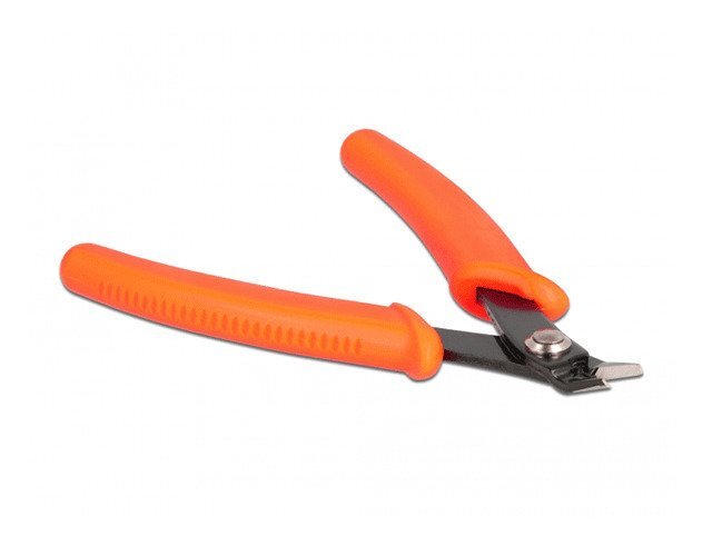

gkpapad Δημοσ. 30 Ιανουαρίου 2023 Μέλος Δημοσ. 30 Ιανουαρίου 2023 (επεξεργασμένο) 1 ώρα πριν, jkoukos είπε Τα έχεις βάλει σωστά. Αλλά διερωτώμαι αν πρέπει να βγαίνει η άκρη τους μπροστά ή όχι. Δηλαδή αν εξέχουν τα καλώδια. με ποιον τρόπο κουμπώνει στον υπόλοιπο αντάπτορα ώστε οι ακίδες να παίρνουν το σήμα κάθε καλωδίου χωρίς πρόβλημα; Επίσης τα βλέπω λίγο χοντρά και πιθανόν να είναι AWG 23 (είναι και μονόκλωνα) που δεν γνωρίζω αν μπορεί να τα δεχθεί ο αντάπτορας που συνήθως δέχονται λεπτότερα (AWG 24) και πολύκλωνα. τις ακρες θα τις τιμωρησω με αυτο. 37 λεπτά πριν, malakudi είπε Πέρα από τα χρώματα, cat6a για ποιο λόγο; Σύνδεση media player με TV αποκλείεται να είναι πάνω από 1gbps, οπότε cat5e ήταν υπέρ αρκετό. cat6a βάζουμε για 10g στα 100 μέτρα. Μέχρι 50-55 μέτρα, και το απλό cat6 μπορεί 10g. Έχεις δίκιο.Απλά βρέθηκα με καλώδιο cat6a και το προσπαθώ. 1 ώρα πριν, jkoukos είπε Τα έχεις βάλει σωστά. Αλλά διερωτώμαι αν πρέπει να βγαίνει η άκρη τους μπροστά ή όχι. Δηλαδή αν εξέχουν τα καλώδια. με ποιον τρόπο κουμπώνει στον υπόλοιπο αντάπτορα ώστε οι ακίδες να παίρνουν το σήμα κάθε καλωδίου χωρίς πρόβλημα; Επίσης τα βλέπω λίγο χοντρά και πιθανόν να είναι AWG 23 (είναι και μονόκλωνα) που δεν γνωρίζω αν μπορεί να τα δεχθεί ο αντάπτορας που συνήθως δέχονται λεπτότερα (AWG 24) και πολύκλωνα. Και ομως με το tester παλι δεν εγινε τιποτα.Αναβουν τα λαμπάκια 1,3,5,8 μονο. Επεξ/σία 30 Ιανουαρίου 2023 από gkpapad
jkoukos Δημοσ. 30 Ιανουαρίου 2023 Δημοσ. 30 Ιανουαρίου 2023 Ο τερματισμός βάζει προτύπου είναι σωστός. Υποπτεύομαι ότι αίτιο είναι ένα ή όλα τα ακόλουθα: Το πάχος των αγωγών είναι μεγαλύτερο από αυτό που μπορεί να δεχθεί. Είναι μονόκλωνοι ενώ δέχεται πολύκλωνους αγωγούς. Τοποθετούνται πολύ μέσα στις υποδοχές τα καλώδια με αποτέλεσμα να μην κουμπώνει σωστά η βάση με το μπροστινό στέλεχος του αντάπτορα. Από τις πολλές προσπάθειες έχουν χαλαρώσει ή χαλάσει οι λεπίδες που καρφώνονται στο περίβλημα των καλωδίων και δεν κάνουν σωστή επαφή με τον εσωτερικό αγωγό.

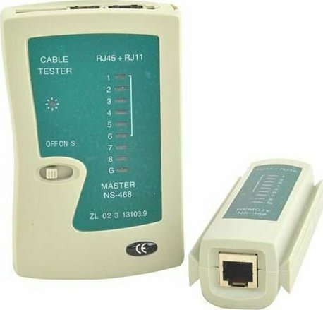

NeCrOmAnCeR19 Δημοσ. 31 Ιανουαρίου 2023 Δημοσ. 31 Ιανουαρίου 2023 δεν αποκλειω και το ιδιο το καλωδιο να ειναι καπου κομμενο στο μηκος του ... μπορεις να μετρησεις τους αγωγους με πολυμετρο αν εχουν συνέχεια ? επισησ αν δεν με απατα το ματι μου , τα καλωδια δεν ειναι πολυ καλα καρφωμενα αναμεσα στα μαχαιρια .. σαν να τα βλεπω στον αερα περιπου
