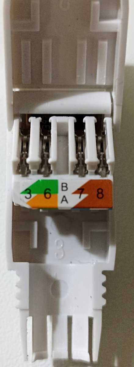

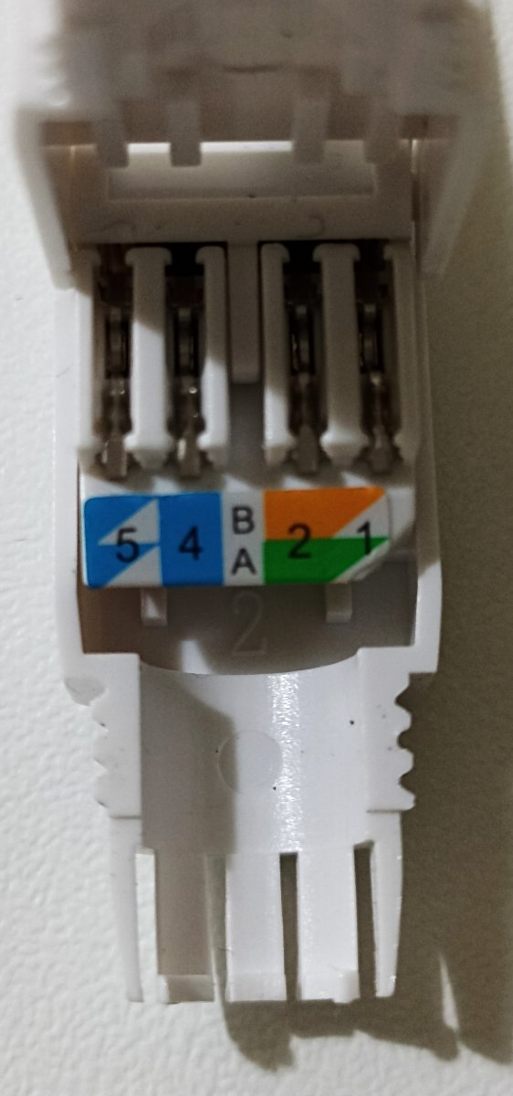

gkpapad Δημοσ. 30 Ιανουαρίου 2023 Μέλος Δημοσ. 30 Ιανουαρίου 2023 (επεξεργασμένο) καλησπερα παιδια.Το κλιπ rj45 cat6a που προσπαθω να συνδεσω πανω στο καλωδιο εχει αυτη την διαταξη με το κλιπακι απο κατω.Δηλαδη θα πρεπει βαση της διαταξης TIA 568B, να βαλω 1)στη θεση 1 με το καφε χρωμα το ασπρο-ορανγκ, 2)στην θεση 2 καφε-ασπρο το ορανγκ, 3)στην θεση 3 πρασινο-ασπρο το ασπρο-πρασινο. και εδω ειναι η αλλη μερια απο το κλιπ. Στο 1)νουμερο 1 θα βαλω το ασπρο-μπλε 2)νουμερο 2 πρασινο 3)νουμερο 3 ασπρο-καφε 4)νουμερο 4 καφε. Αυτη ειναι η σωστη διαταξη; Επεξ/σία 30 Ιανουαρίου 2023 από gkpapad

jkoukos Δημοσ. 30 Ιανουαρίου 2023 Δημοσ. 30 Ιανουαρίου 2023 21 λεπτά πριν, gkpapad είπε καλησπερα παιδια.Το κλιπ rj45 cat6a που προσπαθω να συνδεσω πανω στο καλωδιο εχει αυτη την διαταξη με το κλιπακι απο κατω.Δηλαδη θα πρεπει βαση της διαταξης TIA 568B, Τα έχεις γράψει όλα λάθος και απορώ για ποιόν λόγο. Τι είναι αυτό που δεν καταλαβαίνεις; Έχεις 8 χρωματικά καλωδιάκια που πρέπει τα βάλεις στην σωστή σειρά, σύμφωνα με το χρώμα και την αρίθμηση που δείχνει ο αντάπτορας Επιλέγοντας το Β, βάζεις στη θέση 1 το άσπρο-πορτοκαλί και στην 2 το πορτοκαλί. Στην θέση 3 που είναι στην άλλη πλευρά του αντάπτορα, το άσπρο -πράσινο και στην 4 το πράσινο. Με τον ίδιο τρόπο συνεχίζεις και με τα υπόλοιπα.
gkpapad Δημοσ. 30 Ιανουαρίου 2023 Μέλος Δημοσ. 30 Ιανουαρίου 2023 Καταρχήν ευχαριστώ πολυ για την απάντηση.Έχω πάρει 2 τέτοια κλιπ και Θέλω να τα βάλω σε 25/νταμετρο καλώδιο για να δικτυώσω TV & media player. 2 λεπτά πριν, jkoukos είπε Τα έχεις γράψει όλα λάθος και απορώ για ποιόν λόγο. Τι είναι αυτό που δεν καταλαβαίνεις; Έχεις 8 χρωματικά καλωδιάκια που πρέπει τα βάλεις στην σωστή σειρά, σύμφωνα με το χρώμα και την αρίθμηση που δείχνει ο αντάπτορας Επιλέγοντας το Β, βάζεις στη θέση 1 το άσπρο-πορτοκαλί και στην 2 το πορτοκαλί. Στην θέση 3 που είναι στην άλλη πλευρά του αντάπτορα, το άσπρο -πράσινο και στην 4 το πράσινο. Με τον ίδιο τρόπο συνεχίζεις και με τα υπόλοιπα. ΟΥΠΣ!!! Δηλαδη στην θεση 8 βαζουμε το απρο-πορτοκαλι; Δεν το καταλαβα αυτο.Τι εννοεις στην θεση 3 που ειναι στην αλλη μερια του ανταπτορα

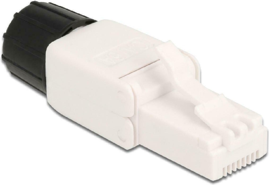

gkpapad Δημοσ. 30 Ιανουαρίου 2023 Μέλος Δημοσ. 30 Ιανουαρίου 2023 αυτο ειναι το κλιπ που εχω παρει. τα κλιπ θελω να τα τοποθετησω σε καλωδιο 30 μετρων για να βαλω πανω την τηλεοραση και το media player.
NeCrOmAnCeR19 Δημοσ. 30 Ιανουαρίου 2023 Δημοσ. 30 Ιανουαρίου 2023 (επεξεργασμένο) 8 λεπτά πριν, gkpapad είπε Καταρχήν ευχαριστώ πολυ για την απάντηση.Έχω πάρει 2 τέτοια κλιπ και Θέλω να τα βάλω σε 25/νταμετρο καλώδιο για να δικτυώσω TV & media player. ΟΥΠΣ!!! Δηλαδη στην θεση 8 βαζουμε το απρο-πορτοκαλι; Δεν το καταλαβα αυτο.Τι εννοεις στην θεση 3 που ειναι στην αλλη μερια του ανταπτορα Δεν ειναι πυρηνική φυσική .. Το κάθε νούμερο έχει επανω του και απο ενα χρωμα αναλογα το πρότυπο... Στην θεση 8 γιατι να βαλεις το πορτοκαλί ενω έχει σαν χρωμα το καφέ ??? Και η 7 το ασπρο-καφε Επεξ/σία 30 Ιανουαρίου 2023 από NeCrOmAnCeR19
jkoukos Δημοσ. 30 Ιανουαρίου 2023 Δημοσ. 30 Ιανουαρίου 2023 (επεξεργασμένο) 9 λεπτά πριν, gkpapad είπε Δηλαδη στην θεση 8 βαζουμε το απρο-πορτοκαλι; Στην θέση 8 μπαίνει πάντα το καφέ καλώδιο, είτε με Α είτε με Β συνδεσμολογία. 9 λεπτά πριν, gkpapad είπε Δεν το καταλαβα αυτο.Τι εννοεις στην θεση 3 που ειναι στην αλλη μερια του ανταπτορα Η μία πλευρά του αντάπτορα έχει τα νούμερα 1, 2, 4 και 5. Η άλλη πλευρά έχει τα 3, 6, 7 και 8. Σε κάθε νούμερο από αυτά μπαίνει τι αντίστοιχο χρώμα, ανάλογα ποια συνδεσμολογία θα ακολουθήσεις σε ΟΛΑ. Η συνδεσμολογία Α είναι η πάνω σειρά ενώ αντίστοιχα η Β από κάτω. Επεξ/σία 30 Ιανουαρίου 2023 από jkoukos
