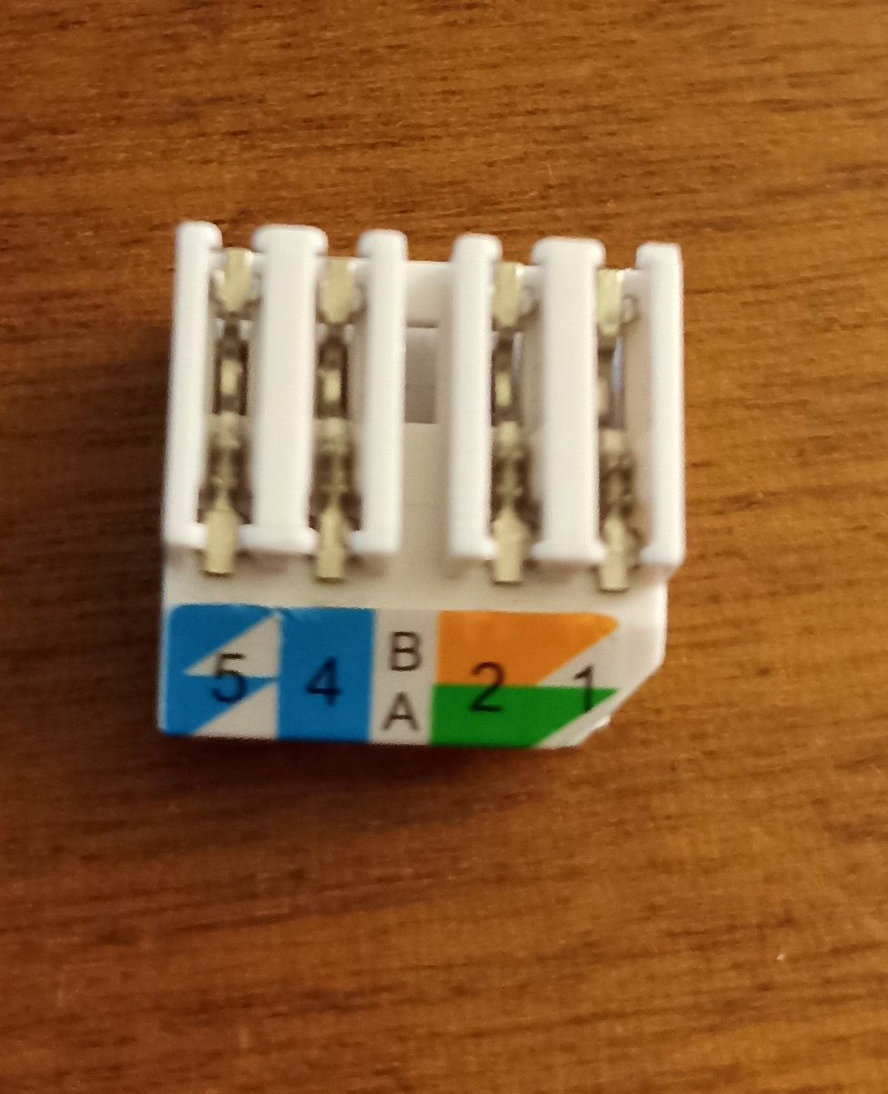

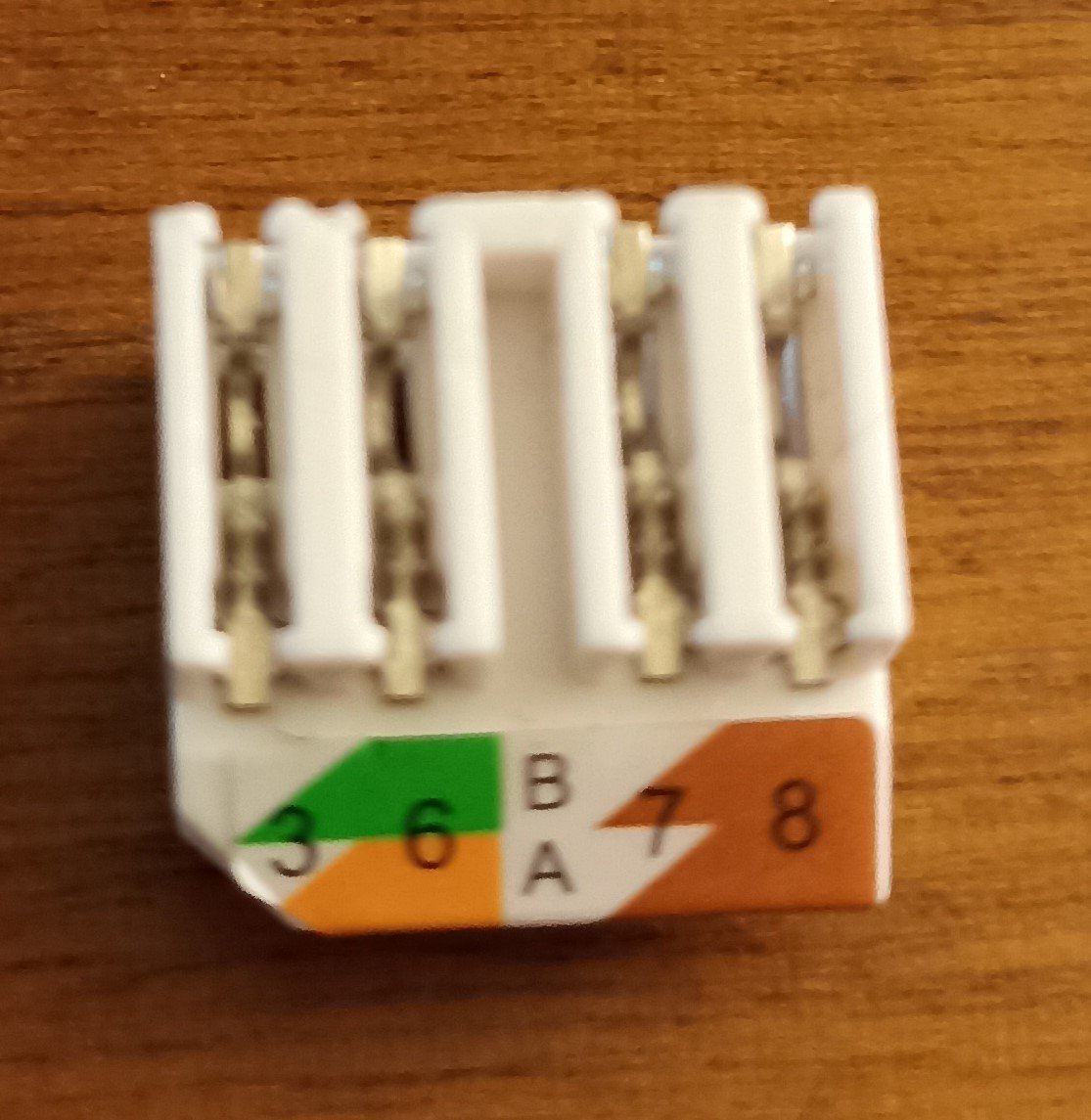

gkpapad Δημοσ. 28 Ιανουαρίου 2023 Δημοσ. 28 Ιανουαρίου 2023 Καλησπερα σας. Έχω ένα καλώδιο ethernet cat6a και προσπαθώ να του περάσω 2 ανταπτορες RJ 45 cat6a με τη διάταξη που φαίνεται στις φωτογραφίες.Όλες οι προσπάθειες έχουν αποτύχει.Μπορεί κάποιος να με βοηθήσει λέγοντας μου ποια είναι η σωστή σειρά τοποθέτησης των 8 καλωδίων του κάθε άκρου;

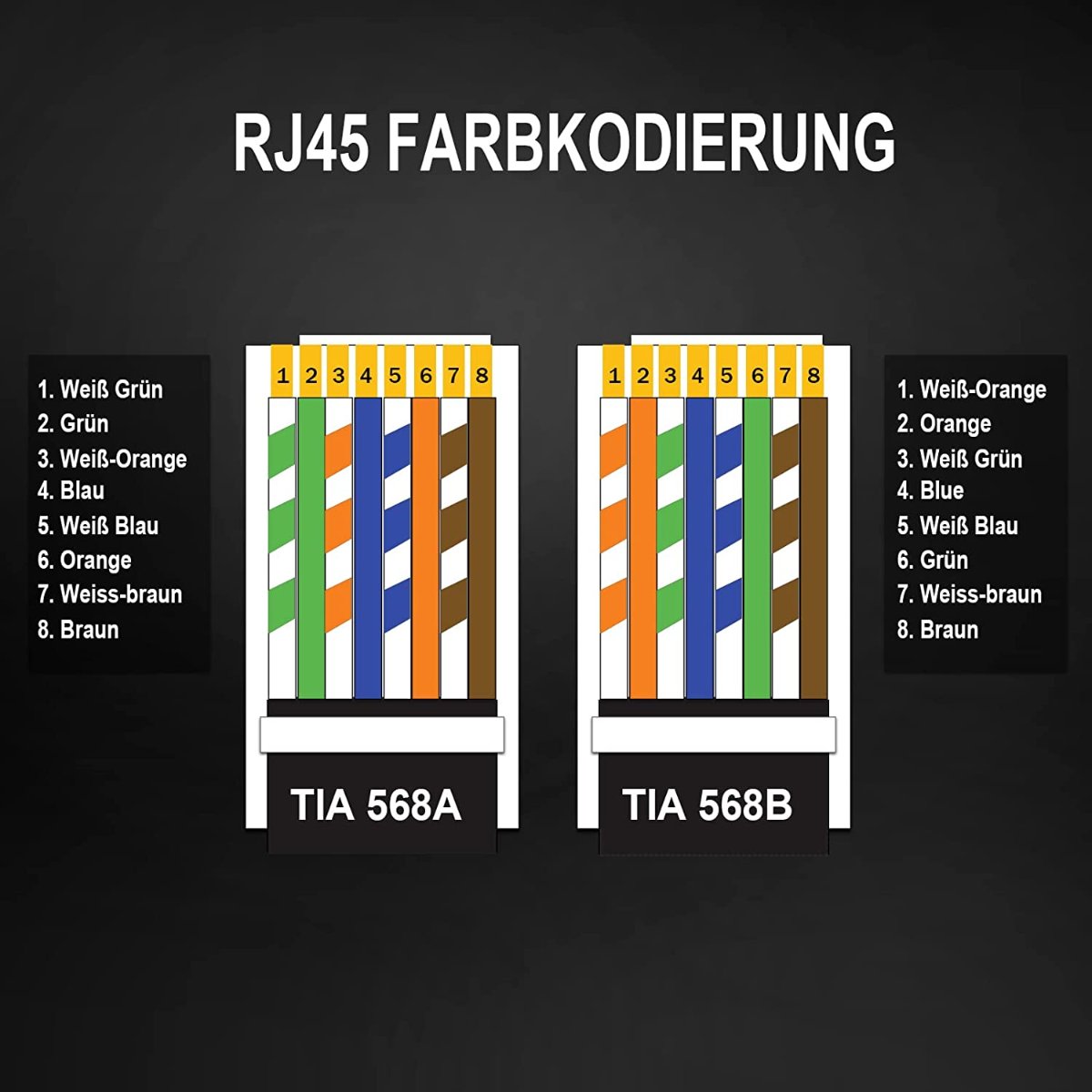

dpolal Δημοσ. 28 Ιανουαρίου 2023 Δημοσ. 28 Ιανουαρίου 2023 (επεξεργασμένο) 10 ώρες πριν, gkpapad είπε Καλησπερα σας. Έχω ένα καλώδιο ethernet cat6a και προσπαθώ να του περάσω 2 ανταπτορες RJ 45 cat6a με τη διάταξη που φαίνεται στις φωτογραφίες.Όλες οι προσπάθειες έχουν αποτύχει.Μπορεί κάποιος να με βοηθήσει λέγοντας μου ποια είναι η σωστή σειρά τοποθέτησης των 8 καλωδίων του κάθε άκρου; Είτε επιλέγεις το 568Α, είτε το Β ΑΛΛΑ και για τα ΔΥΟ ΑΚΡΑ του καλωδίου το ΙΔΙΟ. Το μπριζάκι όπως φαίνεται στη φωτό το κοιτάς από κάτω, δηλαδή όπως το κρατάς το κλιπσάκι είναι από την κάτω μεριά, έτσι γίνεται ο τερματισμός. Κατά προτίμηση βάλε το Β. (βλέπε εικόνα ) Επεξ/σία 29 Ιανουαρίου 2023 από dpolal 1

gkpapad Δημοσ. 29 Ιανουαρίου 2023 Μέλος Δημοσ. 29 Ιανουαρίου 2023 17 ώρες πριν, dpolal είπε Είτε επιλέγεις το 568Α, είτε το Β ΑΛΛΑ και για τα ΔΥΟ ΑΚΡΑ του καλωδίου το ΙΔΙΟ. Το μπριζάκι όπως φαίνεται στη φωτό το κοιτάς από κάτω, δηλαδή όπως το κρατάς το κλιπσάκι είναι από την κάτω μεριά, έτσι γίνεται ο τερματισμός. Κατά προτίμηση βάλε το Β. (βλέπε εικόνα ) Το προτυπο 568Β επιλεγω χρησιμοποιω ανταπτορες χωρις χρηση εργαλειων,αλλα ολες οι προσπαθειες εχουν αποτυχει.Με το τεστερ που εχω οι ενωσεις βγαινουν λαθος,γιαυτο ρωταω ποια διαταξη των χρωματων ειναι η σωστη.
jkoukos Δημοσ. 29 Ιανουαρίου 2023 Δημοσ. 29 Ιανουαρίου 2023 Όπως ήδη σου ανέφεραν, χρησιμοποιείς το ίδιο πρότυπο (π.χ. 568Β) και στα 2 άκρα τερματισμού. Ποιος είναι ο αντάπτορας που αναφέρεις, στον οποίο τερματίζεις τα άκρα του καλωδίου χωρίς εργαλείο;

jkoukos Δημοσ. 29 Ιανουαρίου 2023 Δημοσ. 29 Ιανουαρίου 2023 Ζήτησα να είναι συνδεδεμένα τα καλώδια στην φωτογραφία. Σκέτα δεν λέει τίποτα, άσε που δεν είναι καθαρές και δεν διακρίνονται τυχόν αστοχίες στις υποδοχές. Βλέπω σε δύο να υπάρχουν κομμένα τμήματα από τα εσωτερικά καλώδια του UTP. Αυτά στις φωτογραφίες είναι αποσπώμενα από τον αντάπτορα; Μήπως όταν το βάζεις στην θέση του δεν πατά σωστά ή κάτι έχει στραβώσει;
