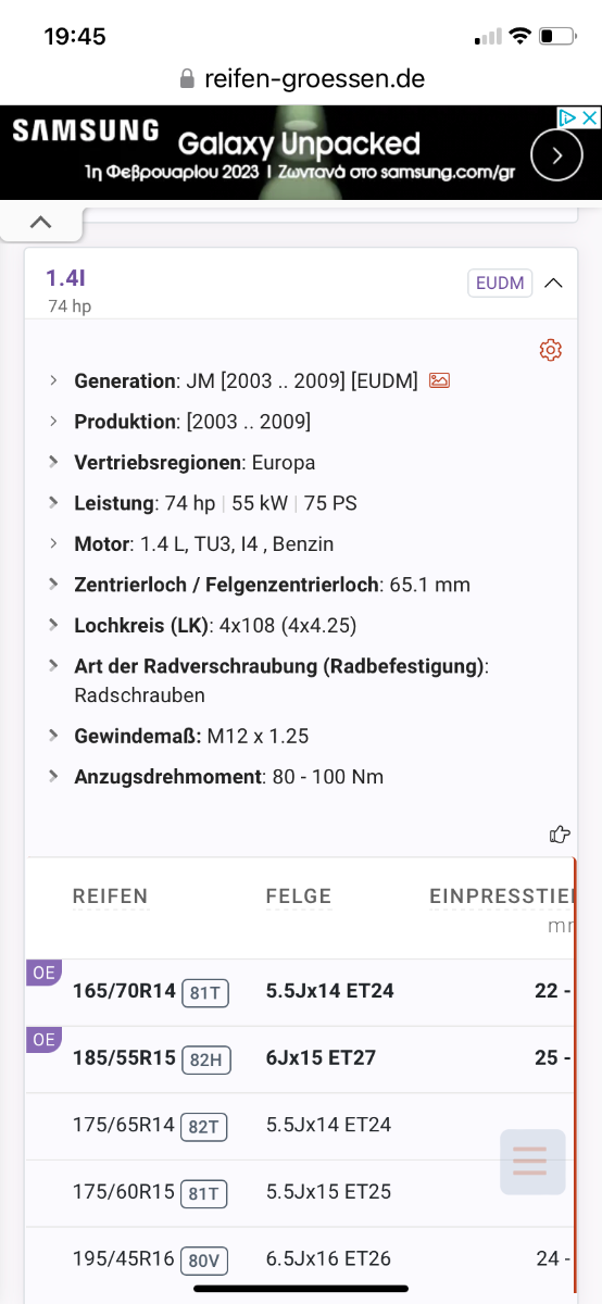

TomCollins Δημοσ. 29 Ιανουαρίου 2023 Μέλος Δημοσ. 29 Ιανουαρίου 2023 (επεξεργασμένο) 1 ώρα πριν, jmmys είπε Η διάσταση που εχεις δεν είναι εργοστασιακή,και ούτε την επιτρέπει η Citroën. Τι χρονολογία είναι το αμάξι και τι μοτέρ έχει; 2006, 1.4 75 άλογα. Γι'αυτό ρώτησα, μου φάνηκε περίεργο το προφίλ. 185/55/15 είναι οι συμβατές διαστάσεις όπως βλέπω. Τι προτάσεις υπάρχουν; Επεξ/σία 29 Ιανουαρίου 2023 από TomCollins 1
PLACEBO_89 Δημοσ. 29 Ιανουαρίου 2023 Δημοσ. 29 Ιανουαρίου 2023 2 ώρες πριν, TomCollins είπε 2006, 1.4 75 άλογα. Γι'αυτό ρώτησα, μου φάνηκε περίεργο το προφίλ. 185/55/15 είναι οι συμβατές διαστάσεις όπως βλέπω. Τι προτάσεις υπάρχουν; Παλια ηταν vfm τα falken! Τωρα εισαι πιο κοντα οτι πληρωνεις-παιρνεις!
Επισκέπτης Δημοσ. 29 Ιανουαρίου 2023 Δημοσ. 29 Ιανουαρίου 2023 5 ώρες πριν, TomCollins είπε 2006, 1.4 75 άλογα. Γι'αυτό ρώτησα, μου φάνηκε περίεργο το προφίλ. 185/55/15 είναι οι συμβατές διαστάσεις όπως βλέπω. Τι προτάσεις υπάρχουν; Αυτές είναι οι διαστάσεις που επιτρέπονται για το αμάξι σου.

Haldol Δημοσ. 29 Ιανουαρίου 2023 Δημοσ. 29 Ιανουαρίου 2023 1 ώρα πριν, Maurikycli είπε Για τις λακκούβες κατέβα σε 165/70/14 ! Με τέτοιο προφίλ στις στροφές θα πηγαίνει λες και πατάει σε ξυλοπόδαρα! Οκ δεν είναι κάνα αμάξι για να "μπαίνεις" σε στροφές το C2, αλλά και πάλι τόσο ψηλό προφίλ αφήνει πολύ άσχημη οδηγική αίσθηση. Το 185/55R15 είναι πολύ πιο τίμιο "all-arounder".
Επισκέπτης Δημοσ. 29 Ιανουαρίου 2023 Δημοσ. 29 Ιανουαρίου 2023 (επεξεργασμένο) Εφοσων ο TS έχει ήδη 15αρα ζάντα, βάζει 185/55 λάστιχο,που είναι η χρυσή νόμιμη τομή. Τωρα από μάρκες,αν πάει σε επώνυμα,Michelin,Conti,Dunlop κλπ δεν θα δει διαφορά.Ότι προσφορά βρει. C2 είναι με 75 αλογα είναι,όχι κανα M,S ή amg. Επεξ/σία 29 Ιανουαρίου 2023 από jmmys
