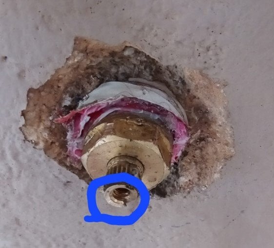

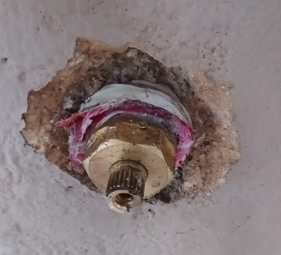

stevelord Δημοσ. 28 Ιανουαρίου 2023 Δημοσ. 28 Ιανουαρίου 2023 Γεια σε όλους. Πήγα σήμερα να αλλάξω μπαταρία μπάνιου και χρειάστηκε να κλείσω τον γενικό του νερού. Η βάνα (στρογγυλή) είναι στο μπαλκόνι και δεν είχε χρειαστεί ποτέ να την κλείσω... οπότε όπως καταλαβαίνετε δεν μπορούσα να την γυρίσω με τίποτα. Έβαλα WD40 και λίγο δεξιά-αριστερά, κατάφερα να την σπάσω Οπότε τώρα στον τοίχο υπάρχει μόνο αυτό που βλέπετε στην φωτό. Απ' ότι καταλαβαίνω, η βάνα γυρνούσε το παξιμάδι που βλέπω. Ή κάνω λάθος??? Αν γυρίσω το παξιμάδι με κλειδί, θα κλείσω την παροχή νερού, ή θα πλημμυρίσω?
Joshua21 Δημοσ. 28 Ιανουαρίου 2023 Δημοσ. 28 Ιανουαρίου 2023 Κάνεις λάθος, το παξιμάδι μένει σταθερό, ο άξονας μέσα στο παξιμάδι που έσπασε είναι αυτό που την ανοιγοκλείνει. Αν γυρίσεις το παξιμάδι με κλειδί θα ξεβιδώσεις εντελώς τη βάνα, και εννοείται πως θα τρέξει νερό.
Ukforthemoment Δημοσ. 28 Ιανουαρίου 2023 Δημοσ. 28 Ιανουαρίου 2023 Aφου δεν γύρναγε γιατί δεν το έκλεινες απο το ρολόι; Τωρα θα πρέπει να το κλείσεις απο εκεί για να την φτιάξεις.
poulinos Δημοσ. 28 Ιανουαρίου 2023 Δημοσ. 28 Ιανουαρίου 2023 14 minutes ago, stevelord said: Γεια σε όλους. Πήγα σήμερα να αλλάξω μπαταρία μπάνιου και χρειάστηκε να κλείσω τον γενικό του νερού. Η βάνα (στρογγυλή) είναι στο μπαλκόνι και δεν είχε χρειαστεί ποτέ να την κλείσω... οπότε όπως καταλαβαίνετε δεν μπορούσα να την γυρίσω με τίποτα. Έβαλα WD40 και λίγο δεξιά-αριστερά, κατάφερα να την σπάσω Οπότε τώρα στον τοίχο υπάρχει μόνο αυτό που βλέπετε στην φωτό. Απ' ότι καταλαβαίνω, η βάνα γυρνούσε το παξιμάδι που βλέπω. Ή κάνω λάθος??? Αν γυρίσω το παξιμάδι με κλειδί, θα κλείσω την παροχή νερού, ή θα πλημμυρίσω? αυτο γυρναει 1
cthulhucarbide Δημοσ. 28 Ιανουαρίου 2023 Δημοσ. 28 Ιανουαρίου 2023 (επεξεργασμένο) Το σημείο που περιστρέφεται είναι το μικρό που είπαν και παραπάνω. Όταν λες όμως ότι έσπασε τι εννοείς, το χερούλι? Διότι αυτό που βλέπουμε στην φωτο δεν είναι τελείως χαλασμένο. Ίσως μπορείς να βρεις νέο χερούλι να ταιριάζει. Προς το παρών μπορείς να το γυρίσεις με τανάλια (με κίνδυνο να σπάσει τελείως βέβαια και να χρειαστείς υδραυλικό) Βάλε wd-40 σε αυτό το σημείο να πάει μέσα. Ρίχνε τακτικά ανα μερικές ώρες πριν δοκιμάσεις να το γυρίσεις πάλι Επεξ/σία 28 Ιανουαρίου 2023 από cthulhucarbide 1
Ukforthemoment Δημοσ. 28 Ιανουαρίου 2023 Δημοσ. 28 Ιανουαρίου 2023 ΣουΚου που είναι όλα κλειστά δεν το πειράζεις. 1
poulinos Δημοσ. 28 Ιανουαρίου 2023 Δημοσ. 28 Ιανουαρίου 2023 7 minutes ago, cthulhucarbide said: Το σημείο που περιστρέφεται είναι το μικρό που είπαν και παραπάνω. Όταν λες όμως ότι έσπασε τι εννοείς, το χερούλι? Διότι αυτό που βλέπουμε στην φωτο δεν είναι τελείως χαλασμένο. Ίσως μπορείς να βρεις νέο χερούλι να ταιριάζει. Προς το παρών μπορείς να το γυρίσεις με τανάλια (με κίνδυνο να σπάσει τελείως βέβαια και να χρειαστείς υδραυλικό) Βάλε wd-40 σε αυτό το σημείο να πάει μέσα. Ρίχνε τακτικά ανα μερικές ώρες πριν δοκιμάσεις να το γυρίσεις πάλι λογικα εχει την κλασικη στρογγυλη βανα μπροστα. ισως να φαγωθηκαν τα δοντακια της βανας και να βγηκε. το βασικο ειναι αν μπορει να κλεισει την παροχη σε προηγουμενο σημειο πριν κανει οτιδηποτε.
MauroPaltoudias Δημοσ. 28 Ιανουαρίου 2023 Δημοσ. 28 Ιανουαρίου 2023 (επεξεργασμένο) Και προσέξτε με τι εργαλείο θα προσπαθήσετε να ξεβιδώσετε. Καλύτερα θα ήταν με καμιά γκαζοτανάλια, για να γραπώσει σωστά. Επεξ/σία 28 Ιανουαρίου 2023 από MauroPaltoudias 1
poulinos Δημοσ. 28 Ιανουαρίου 2023 Δημοσ. 28 Ιανουαρίου 2023 2 minutes ago, MauroPaltoudias said: Και προσέξτε με τι εργαλείο θα προσπαθήσετε να ξεβιδώσετε. Καλύτερα θα ήταν με καμιά γκαζοτανάλια, γιατί να γραπώσει σωστά. το βασικο ειναι να μην σπασει τιποτα και τρεχει και δεν φτανει μετα. 1
Joshua21 Δημοσ. 28 Ιανουαρίου 2023 Δημοσ. 28 Ιανουαρίου 2023 1 ώρα πριν, stevelord είπε Αν γυρίσω το παξιμάδι με κλειδί, θα κλείσω την παροχή νερού, ή θα πλημμυρίσω? Για να καταλάβεις καλύτερα δες την παρακάτω φωτό: Αυτό που δείχνω βέβαια δεν είναι από διακόπτη νερού, είναι από μπαταρία, απλά στο δείχω για να καταλάβεις τι θα σου μείνει στο χέρι αν ξεβιδώσεις το παξιμάδι.
