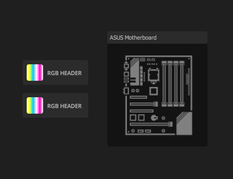

antirix024 Δημοσ. 30 Ιανουαρίου 2023 Μέλος Δημοσ. 30 Ιανουαρίου 2023 Στις 29/1/2023 στις 9:09 ΠΜ, Ronnie1985 είπε Το icue της corsair για ποιο λόγο το έβαλες δε διάβασα να έχεις κάποιο rgb εξάρτημα της corsair παραπάνω. Επίσης να ξέρεις αν έχεις παραπάνω από ένα software για διαχειρισμο των rgb γίνεται conflict μεταξύ τους και συνήθως δημιουργουν προβλήματα στη σταθεροτητα του υπολογιστη. Καλύτερα να τα ελέγχεις όλα με το aura sync όπως προτείνει και ο φίλος πιο πανω, μιας και έχεις και asus μητρική και τα υπόλοιπα καλύτερα απεγκατασταση μη το "φορτώνεις" χωρίς λόγο. Thanks, έχω κάτι corsair RAM modules με RGB. Είπα μήπως συγχρονίσω το κουτί και τα RAM modules στο ίδιο χρώμα. Αλλά θέλει λίγο παραπάνω ψάξιμο από ότι φαίνεται. Το ICUE αναγνωρίζει κανονικά το motherboard και τα 2 RGB slots, αλλά δεν κάνει τίποτα όταν επιλέγω διαφορετικά εφέ. Όταν τρέχει το ICUE δεν τρέχει άλλο RGB software. Βέβαια νομίζω ότι αναγνωρίζει τα AURA slots και όχι τα Addressable.

thetiesthatbind Δημοσ. 30 Ιανουαρίου 2023 Δημοσ. 30 Ιανουαρίου 2023 (επεξεργασμένο) 1 ώρα πριν, antirix024 είπε Thanks, έχω κάτι corsair RAM modules με RGB. Είπα μήπως συγχρονίσω το κουτί και τα RAM modules στο ίδιο χρώμα. Αλλά θέλει λίγο παραπάνω ψάξιμο από ότι φαίνεται. Το ICUE αναγνωρίζει κανονικά το motherboard και τα 2 RGB slots, αλλά δεν κάνει τίποτα όταν επιλέγω διαφορετικά εφέ. Όταν τρέχει το ICUE δεν τρέχει άλλο RGB software. Βέβαια νομίζω ότι αναγνωρίζει τα AURA slots και όχι τα Addressable. Στις 28/1/2023 στις 9:11 ΠΜ, antirix024 είπε Καλημέρα. Έχω αυτό το (άσπρο) κουτί: https://www.bequiet.com/en/case/1855 και αυτό το motherboard: https://www.asus.com/motherboards-components/motherboards/prime/prime-z590m-plus/ Η μητρική έχει 2 συνδέσεις για RGB με 3 ακροδέκτες (Addressable Gen 2 headers) και άλλες δυο (AURA RGB headers) με 4 ακροδέκτες (pins) Το κουτί το έχω συνδέσει πάνω στον έναν Addressable Gen 2 κονέκτορ και ελέγχω το φωτισμό από το hardware button που είναι πάνω στο κουτί. Τώρα θέλω να βάλω έναν (ή δυο) ανεμιστήρα κουτιού (140μμ) ο οποίος όμως θέλω να έχει το ίδιο χρώμα με το χρώμα που ρυθμίζω από το κουμπί του κουτιού. Ποιον θα πάρω (ποιον προτείνετε δηλαδή;) Που θα τον κουμπώσω; Λογικά αν πάρω 4πινο και τον συνδέσω στον 4πινο κοντέκτορ δεν θα μπορώ να τον ελέγξω από το κουτί και θα πρέπει να το κάνω μέσω software; Σκέφτομαι ότι λογικά θα πρέπει αν πάρω ένα hub και να το κουμπώσω εξ αρχής πάνω στο Addressable Gen 2 header; Υπάρχει hub που να δέχεται και 3-πιν και 4-πιν συνδέσεις και να ελέγχονται όλες από software; (π.χ το AURA της Asus εφόσον το κουμπώσω στην θύρα που γράφει "AURA RGB Header). https://cwsmgmt.corsair.com/landing/icue-mb/ICUE_Motherboard_Lighting_Compatibility_List_v1.0.pdf https://help.corsair.com/hc/en-us/articles/360041797351-Set-up-ASUS-Motherboard-integration-in-iCUE Δε νομιζω να μην υποστηρίζει η Corsair/iCUE τη μητρική γιατι δεν εχει καμια απο τις καινουργιες μεσα στη σχετική λίστα. Μια ερώτηση στην Corsair θα λύσει το πρόβλημα. Για να έχεις πλήρη συγχρονισμό θα πρέπει να κουμπώσουν όλα πάνω στη μητρική αρχικά, μετά να συνδέσεις τη μητρική με το ICUE και μετά να παίξεις μπάλα. Επεξ/σία 30 Ιανουαρίου 2023 από thetiesthatbind
