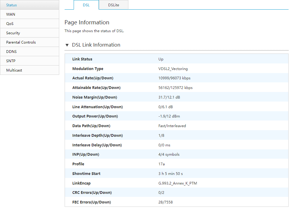

mphxths Δημοσ. 20 Φεβρουαρίου 2023 Δημοσ. 20 Φεβρουαρίου 2023 (επεξεργασμένο) 39 λεπτά πριν, Metal_Head είπε Χρειάζεται άλλες ρυθμίσεις ή απλά συνδέεις το τηλ πάνω στο router και έτοιμο ? To αυτο. Oσο για την ταχυτητα , θα επρεπε να πιανεις περιπου 86mbps , συμφωνα με την ταχυτητα συγχρονισμου. Εσωτερικη καλωδιωση ? Πως παει ? Θα μπορουσε να συγχρονισει και παραπανω. Οσο για τα speedtests , καλυτερα να γινονται με καλωδιο ή 5ghz ασυρματο. Αλλιως δεν μπορει να τερματισει την ταχυτητα το τεστ. Επεξ/σία 20 Φεβρουαρίου 2023 από mphxths

mphxths Δημοσ. 21 Φεβρουαρίου 2023 Δημοσ. 21 Φεβρουαρίου 2023 17 λεπτά πριν, Metal_Head είπε Το σταθερό δε δίνει τόνο κλήσης ούτε πάνω στο router. Θελω να πιστευω οτι μιλαμε για το router του παροχου ε ? Σε αλλο δεν θα παιξει το τηλεφωνο. Εφοσον παντα υποθετουμε οτι εχει γυρισει σε voip. 39 λεπτά πριν, Metal_Head είπε ώρα για άλλες καλωδιώσεις (π.χ. πολυκατοικίας) δεν ξέρω τι παίζει, αλλά εγώ δεν νομίζω ότι μπορώ να κάνω κάτι άλλο. Το ιδανικο σεναριο ειναι η κεντρικη πριζα σου να ειναι "σκετη" απο διακλαδωσεις προς δευτερες και τριτες πριζες. Δηλαδη το καλωδιο απεξω (κατανεμητη κτιριου) να σκαει στην κεντρικη πριζα και τιποτα αλλο σε αυτην. Για να πιασεις θεωρητικα το μαξιμουμ της ταχυτητας που ειναι εφικτο. Στο πρωτο σκρινσοτ που ειχες βαλει , η γραμμη εδειχνε οτι εχει την δυνατοτητα να συγχρονισει και παραπανω...

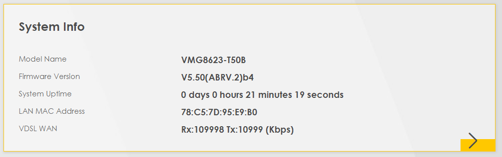

Spanos Δημοσ. 21 Φεβρουαρίου 2023 Δημοσ. 21 Φεβρουαρίου 2023 1 ώρα πριν, Metal_Head είπε Έβαλα και το νεο router με τα δικα του καλωδια, αντίστοιχα αποτελέσματα παίρνω και με το pc με ethernet και με το κινητο. Είναι για κανα 2 sec στα 90+ , αλλά δεν μπορεί να μείνει εκεί και πέφτει στα 50. Τώρα για άλλες καλωδιώσεις (π.χ. πολυκατοικίας) δεν ξέρω τι παίζει, αλλά εγώ δεν νομίζω ότι μπορώ να κάνω κάτι άλλο. Το σταθερό δε δίνει τόνο κλήσης ούτε πάνω στο router. Mια χαρά συγχρονίζεις φίλε στα 109998/10999, δοκίμασε να κατεβάσεις linux απο αυτά τα links με τις ελληνικές σημαίες. Με την κατοστάρα δύσκολα θα βρείς κατεβαστήρι που θα την τερματίσει https://www.linuxmint.com/edition.php?id=302 Το τηλέφωνο αν θα δουλέψει μόνο με αυτό που σου έδωσαν που απ οτι βλέπω είναι το Zyxel VMG8623 - T50B. Προφανώς είσαι ίδια περίπτωση με εμάς, δύσκολα θα δείς τηλέφωνο....
mphxths Δημοσ. 21 Φεβρουαρίου 2023 Δημοσ. 21 Φεβρουαρίου 2023 @Metal_Head Ωπ τωρα ειδα στο 2ο σκρινσοτ οτι τερματιζει η γραμμη. Τωρα , γιατι δεν πιανεις στα τεστ την ταχυτητα που πρεπει δεν ξερω. Ειναι θεμα συσκευων και καλωδιωσεων υποθετω. Το κινητο συνδεεται σε 5ghz ασυρματο ? Το ethernet ειναι 1000αρι ? Εδω που τα λεμε και με 100αρι επρεπε να βλεπεις σωστες ταχυτητες... Δοκιμασε speedtest.net & fast.com . Δοκιμασε απο το σαιτ της nvidia να κατεβασεις καποιον driver. Συνηθως η nvidia την τερματιζει την γραμμη. Επισης οπως προτεινε και ο φιλος απο πανω , να κατεβασεις καποιο linux iso απο ελληνικο σερβερ. Να δεις στην πραξη τι ταχυτητα πιανεις. Το 100 mbps σημαινει πρακτικα , 12.5mb/s max.
