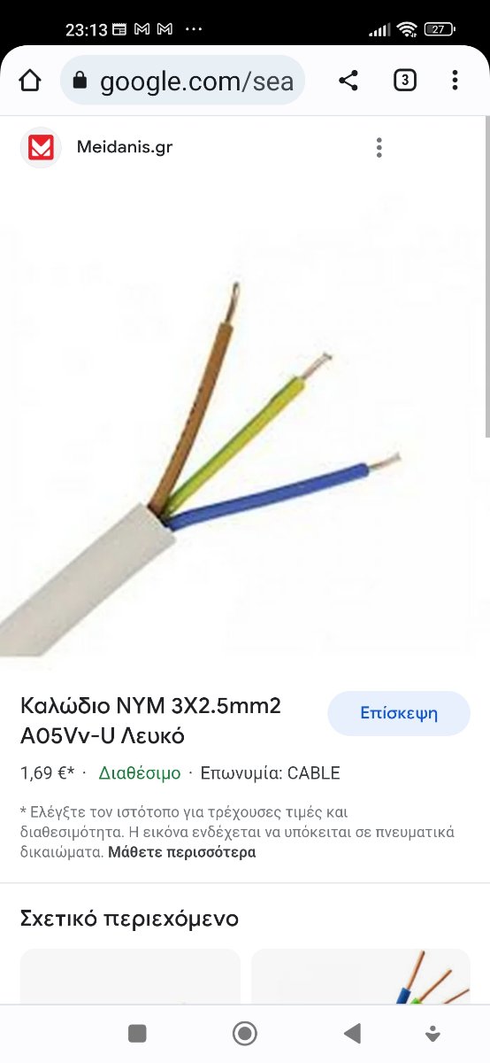

rataplan14 Δημοσ. 27 Ιανουαρίου 2023 Δημοσ. 27 Ιανουαρίου 2023 Καλησπέρα .Θέλω να συνδέσω ένα κλιματιστικό 24 . Βάση οδηγιών το καλώδιο από τον πίνακα πρέπει να συνδεθεί στην εξωτερική μονάδα . Το καλώδιο που έρχεται από τον πίνακα είναι 3Χ 2,5mm μονόκλωνο.Ερώτηση συνδέεται κατευθείαν η πρέπει το καλώδιο που θα φτάνει στην εξωτερική μονάδα πρέπει να είναι της ίδιας διατομής αλλά πολύκλωνο;Γιατί έτσι ήταν συνδεδεμένο σε αυτόν που το πήρα(μεταχειρισμένο) .Είχε ματήσει το καλώδιο και το είχε κάνει από μονόκλωνο πολύκλωνο και το σύνδεσε στην εξωτερική μονάδα .
fredd0 Δημοσ. 27 Ιανουαρίου 2023 Δημοσ. 27 Ιανουαρίου 2023 δε βγαζει κανενα νοημα το κειμενο σου. Απο τη στιγμη που το καλωδιο ειναι 3x2.5 ειναι πολυκλωνο. Αλλα και 3 μονοπολικα 2.5ρια να ηταν δε κανει καμια διαφορα, απλα θα επρεπε να τα ντυσεις με ταινια αν εννοεις μονου πυρηνα (δηλαδη ενα συρμα χαλκου διατομης 2.5μμ μεσα στον μανδυα), μια χαρα συνδεεται στο κλιματιστικο, δε χρειαζεται πολλαπλου πυρηνα 3
NikosKallithea Δημοσ. 27 Ιανουαρίου 2023 Δημοσ. 27 Ιανουαρίου 2023 1 ώρα πριν, rataplan14 είπε Καλησπέρα .Θέλω να συνδέσω ένα κλιματιστικό 24 . Βάση οδηγιών το καλώδιο από τον πίνακα πρέπει να συνδεθεί στην εξωτερική μονάδα . Το καλώδιο που έρχεται από τον πίνακα είναι 3Χ 2,5mm μονόκλωνο.Ερώτηση συνδέεται κατευθείαν η πρέπει το καλώδιο που θα φτάνει στην εξωτερική μονάδα πρέπει να είναι της ίδιας διατομής αλλά πολύκλωνο;Γιατί έτσι ήταν συνδεδεμένο σε αυτόν που το πήρα(μεταχειρισμένο) .Είχε ματήσει το καλώδιο και το είχε κάνει από μονόκλωνο πολύκλωνο και το σύνδεσε στην εξωτερική μονάδα . Δεν εχει καμια διαφορα το μονόκλωνο απο το πολυκλωνο της ίδιας διατομής 1

rataplan14 Δημοσ. 27 Ιανουαρίου 2023 Μέλος Δημοσ. 27 Ιανουαρίου 2023 7 ώρες πριν, fredd0 είπε δε βγαζει κανενα νοημα το κειμενο σου. Απο τη στιγμη που το καλωδιο ειναι 3x2.5 ειναι πολυκλωνο. Αλλα και 3 μονοπολικα 2.5ρια να ηταν δε κανει καμια διαφορα, απλα θα επρεπε να τα ντυσεις με ταινια αν εννοεις μονου πυρηνα (δηλαδη ενα συρμα χαλκου διατομης 2.5μμ μεσα στον μανδυα), μια χαρα συνδεεται στο κλιματιστικο, δε χρειαζεται πολλαπλου πυρηναε Ενοοώ καλώδιο Νιμ και καλώδιο εύκαμπτο 3Χ2,5mm
