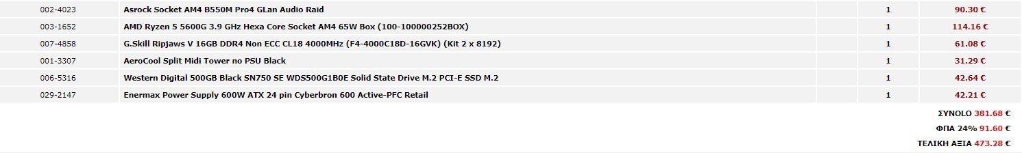

Donalhioy Δημοσ. 27 Ιανουαρίου 2023 Δημοσ. 27 Ιανουαρίου 2023 (επεξεργασμένο) το pc ειναι για απλο gaming "cs-pubg-dota-lol" και λοιπα παρομοιου ειδους αλλα και απλα για να υπαρχει pc απο ενα μαγαζι "visionstudio" για να ειναι ετοιμο υπαρχει κατι που θα αλλαζατε? υ.γ υπαρχει μια gpu 1030, και psu vs450w Επεξ/σία 27 Ιανουαρίου 2023 από Donalhioy
Λύση tzavardin Δημοσ. 27 Ιανουαρίου 2023 Λύση Δημοσ. 27 Ιανουαρίου 2023 To μόνο δύσκολο στην εξίσωση είναι τι θα κάνεις με την κάρτα. Τα vega 7 σε συνδυασμό με τόσο γρήγορη μνήμη νικάνε καθαρά την 1030 gddr5 παντού. Μιλάμε για πάνω από 10% διαφορά στις επιδόσεις, σε stock settings. Οι τιμές σε όλα από ότι βλέπω είναι καλές, οπότε προτείνω τα εξής. 1) Ναι, στον 5600g, ειδικά σε αυτήν την τιμή. Τον χρησιμοποιείς και για τα ενσωματωμένα. Πουλάς τη 1030 πραγματικά όσο πιάσει. Τα λεφτά αυτά πάνε για βελτίωση του υπόλοιπου build. 2) Αλλαγές, ανάλογα το τι θα βρεις. i) Δεν ξέρω το enermax, και βαριέμαι να δω τι κατηγορία psu είναι. Το vision studio έχει be quiet system power 9 και 10 τροφοδοτικά, όπως αυτό. https://www.visionstudio.gr/prodinfo.asp?id=87215&cat=17&sub=0&pmanuf=17&sort=3&step=undefined Βάλτο, να έχεις το κεφάλι σου ήσυχο. Και μια 200 w κάρτα θα την σηκώσει για αρκετό διάστημα, αλλά και πάλι οριακά στο μέλλον. Το πολύ πολύ όμως να κλάσει με τον καιρό, δεν θα σου πάρει το pc μαζί. ii) https://www.visionstudio.gr/prodinfo.asp?id=86487&cat=6&sub=0&pmanuf=13&sort=3&step=undefined 1 tb δίσκος στα 60 ευρώ. Είναι 4th gen, με ταχύτητες 3rd gen, οπότε δεν μας πολυπεριορίζει η πλατφόρμα. Πέρα από το ότι σου υπερδιπλασιάζει τον χώρο (αν πάρεις υπόψη και το λειτουργικό), υποθέτω ότι σίγουρα θα έχει και πιο πολλά TBW για το μέλλον. Γενικά δεν ξέρω άνθρωπο, που να μην τον περιόρισαν τα 500gb τα τελευταία χρόνια, εκτός από pc γραφείου, που δεν μπήκε ούτε ένα παιχνίδι. Αυτό οπωσδήποτε. iii) Εδώ δώσε βάση. Κατά τη γνώμη μου άλλαξε κουτί. Ξέρω, δεν έχουν πολλά, αλλά το split παρόλο που δεν είναι άσχημο κουτί, έχει ένα ηλίθιο μεταλλικό shroud μπροστά, που δεν αφήνει να μπουν ανεμιστήρες. Βάζω φωτό για να καταλάβεις. Έχω στήσει με αυτό το κουτί. Αν κοπεί αυτό με κάποιο εργαλείο, όλα οκ, γιατί έχει τρύπες για να μπουν 120 ή και 140 fan. Δεν ξέρω αν προτίθενται να το κάνουν αυτό στο visionstudio. Σου βάζω ένα άλλο κουτί της aerocool που έχουν. https://www.visionstudio.gr/prodinfo.asp?id=81387&cat=1&sub=undefined&pmanuf=undefined&sort=3&step=undefined Ξέρω ότι είναι σοβαρή ασχήμια, αλλά τουλάχιστον δεν βάζει τρικλοποδιά στον εαυτό του με 5 ευρώ πάνω μόνο. Μαζί πάρε και 2 τέτοιους ανεμιστήρες https://www.visionstudio.gr/prodinfo.asp?id=64443&cat=7&sub=0&pmanuf=28&sort=3&step=undefined να τους βάλουνε μπροστά ως intake. Θα χρειαστεί airflow το κουτί με τον stock cooler. Αυτό κάντο οπωσδήποτε αν έχεις στο μυαλό σου να βάλεις discrete gpu στο μέλλον. Το κουτί δίνει ήδη έναν αμφιβόλου ποιότητας. Μίνιμουμ πάρε έναν, μην τσιγκουνευτείς το πεντάευρο, θα πνιγεί η stock ψύκτρα μόνη της στο gaming. 3) Για το μέλλον: Δεν βρίσκω καλή προσφορά σε ψύκτρα στο visionstudio, οπότε ξεκίνα με την stock. Αλλά σύντομα συστήνω να βάλεις μια απλή tower cooler σαν αυτήν. https://www.bestprice.gr/item/2157213766/cooler-master-hyper-212-argb.html Συχνά πέφτει και κάτω από 20 ευρώ. Όταν την δεις στα 18-20 τσίμπα την, μιλάμε για κλέψιμο εκκλησίας. Ο 5600g παίρνει oc και σαν επεξεργαστής (δεν το χρειάζεσαι), αλλά και τα Integrated graphics, πολύ εύκολα μέσω ryzen master, και με πολύ καλά αποτελέσματα. Άμα ψάξεις στο reddit θα δεις ακριβώς τι να δοκιμάσεις. Μιλάμε για πάνω από 10% διαφορά, μπορεί και παραπάνω. Αλλά η κακομοίρα η stock ψύκτρα θα τα δει όλα. Ένα απλό tower cooler θα τον κάνει αρνάκι. Οπότε στο μέλλον συστήνω να την πάρεις, και να την βάλεις μόνος σου, δεν είναι δύσκολο. Edit: Tώρα είδα ότι έχεις ήδη corsair vs 450w. Κράτα το όπως είναι και δώστο τους να το βάλουνε στο build. Δεν πρόκειται να πούνε όχι. Γλιτώνεις τζάμπα λεφτά. Όταν και αν βάλεις κάρτα γραφικών, κοιτάς και για αγορά άλλου τροφοδοτικού. 1

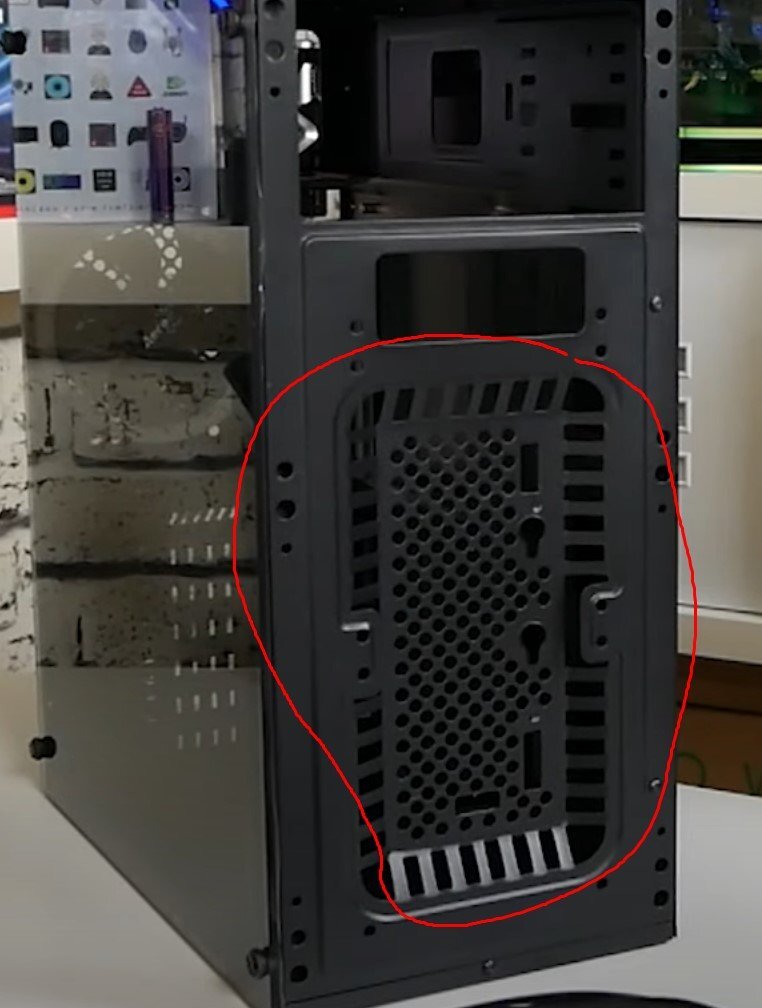

Donalhioy Δημοσ. 27 Ιανουαρίου 2023 Μέλος Δημοσ. 27 Ιανουαρίου 2023 1 ώρα πριν, tzavardin είπε i) Δεν ξέρω το enermax, και βαριέμαι να δω τι κατηγορία psu είναι. Το vision studio έχει be quiet system power 9 και 10 τροφοδοτικά, όπως αυτό. https://www.visionstudio.gr/prodinfo.asp?id=87215&cat=17&sub=0&pmanuf=17&sort=3&step=undefined Βάλτο, να έχεις το κεφάλι σου ήσυχο. Και μια 200 w κάρτα θα την σηκώσει για αρκετό διάστημα, αλλά και πάλι οριακά στο μέλλον. Το πολύ πολύ όμως να κλάσει με τον καιρό, δεν θα σου πάρει το pc μαζί. ii) https://www.visionstudio.gr/prodinfo.asp?id=86487&cat=6&sub=0&pmanuf=13&sort=3&step=undefined 1 tb δίσκος στα 60 ευρώ. Είναι 4th gen, με ταχύτητες 3rd gen, οπότε δεν μας πολυπεριορίζει η πλατφόρμα. Πέρα από το ότι σου υπερδιπλασιάζει τον χώρο (αν πάρεις υπόψη και το λειτουργικό), υποθέτω ότι σίγουρα θα έχει και πιο πολλά TBW για το μέλλον. Γενικά δεν ξέρω άνθρωπο, που να μην τον περιόρισαν τα 500gb τα τελευταία χρόνια, εκτός από pc γραφείου, που δεν μπήκε ούτε ένα παιχνίδι. Αυτό οπωσδήποτε. iii) Εδώ δώσε βάση. Κατά τη γνώμη μου άλλαξε κουτί. Ξέρω, δεν έχουν πολλά, αλλά το split παρόλο που δεν είναι άσχημο κουτί, έχει ένα ηλίθιο μεταλλικό shroud μπροστά, που δεν αφήνει να μπουν ανεμιστήρες. Βάζω φωτό για να καταλάβεις. Έχω στήσει με αυτό το κουτί. Αν κοπεί αυτό με κάποιο εργαλείο, όλα οκ, γιατί έχει τρύπες για να μπουν 120 ή και 140 fan. Δεν ξέρω αν προτίθενται να το κάνουν αυτό στο visionstudio. Σου βάζω ένα άλλο κουτί της aerocool που έχουν. https://www.visionstudio.gr/prodinfo.asp?id=81387&cat=1&sub=undefined&pmanuf=undefined&sort=3&step=undefined Ξέρω ότι είναι σοβαρή ασχήμια, αλλά τουλάχιστον δεν βάζει τρικλοποδιά στον εαυτό του με 5 ευρώ πάνω μόνο. τα μερη που υπαρχουν ειναι απο τριτο ατομο, οποτε για πωληση... δεν αλλα αφου μπορουμε να βαλουμε το παλιο vs450w τοτε μπαινουμε και κοντα στο budget "αρχικα ξεκινησαμε για 400" για ssd τωρα, υπαρχει ενας παλιος wd blue 1tb οποτε ο ssd θα προτιμηθει απο την ταχυτητα αν υπαρχει κατι πιο γρηγορο που να σηκωνει βεβαια το συστημα ας στειλει ενα λινκ το κουτι το βλεπω να αλλαζει σε αυτο που λες.... κατι 120αρια φανακια πρεπει να εχω σε παλια tower.. το ερωτημα ειναι... pubg θα παιζει?
leros2004 Δημοσ. 27 Ιανουαρίου 2023 Δημοσ. 27 Ιανουαρίου 2023 (επεξεργασμένο) 1 ώρα πριν, Donalhioy είπε τα μερη που υπαρχουν ειναι απο τριτο ατομο, οποτε για πωληση... δεν αλλα αφου μπορουμε να βαλουμε το παλιο vs450w τοτε μπαινουμε και κοντα στο budget "αρχικα ξεκινησαμε για 400" για ssd τωρα, υπαρχει ενας παλιος wd blue 1tb οποτε ο ssd θα προτιμηθει απο την ταχυτητα αν υπαρχει κατι πιο γρηγορο που να σηκωνει βεβαια το συστημα ας στειλει ενα λινκ το κουτι το βλεπω να αλλαζει σε αυτο που λες.... κατι 120αρια φανακια πρεπει να εχω σε παλια tower.. το ερωτημα ειναι... pubg θα παιζει? Pubg με την apu οχι..... Είναι παιχνίδι που για να παίξεις ανθρώπινα, θες 60 frames. H 1030 αν είναι με μνήμες GDDR5 στο pubg είναι καλύτερη απο την apu του ryzen. Για pubg με όλα στο very low τα έχει τα 60 frames. Αν έχει GDDR4 μνήμες είναι στα ίδια και ποιο κάτω σε κάποια σενάρια από την apu του ryzen. Στα υπόλοιπα του build συμφωνώ για τον nvme, στα ίδια λεφτά προτίμησε τον μεγαλύτερο, τα παιχνίδια είναι αδηφάγα στον χώρο... και ο hdd που έχεις κάνει πλέον μόνο για αποθηκευτικό χώρο αρχείων. Επίσης δεν θα καταλάβεις καμιά διαφορά στην ταχύτητα στα καθημερινά irl σενάρια. Συναρμολόγηση κάνουν και άλλα καταστήματα αλλά δεν είναι Θεσσαλονίκη, αν το σύστημα προορίζεται για Θεσσαλονικη τότε οκ. Επεξ/σία 27 Ιανουαρίου 2023 από leros2004
fotaras76 Δημοσ. 27 Ιανουαρίου 2023 Δημοσ. 27 Ιανουαρίου 2023 10 λεπτά πριν, leros2004 είπε Pubg με την apu οχι..... Είναι παιχνίδι που για να παίξεις ανθρώπινα, θες 60 frames. H 1030 αν είναι με μνήμες GDDR5 στο pubg είναι καλύτερη απο την apu του ryzen. Για pubg με όλα στο very low τα έχει τα 60 frames. Αν έχει GDDR4 μνήμες είναι στα ίδια και ποιο κάτω σε κάποια σενάρια από την apu του ryzen. Στα υπόλοιπα του build συμφωνώ για τον nvme, στα ίδια λεφτά προτίμησε τον μεγαλύτερο, τα παιχνίδια είναι αδηφάγα στον χώρο... και ο hdd που έχεις κάνει πλέον μόνο για αποθηκευτικό χώρο αρχείων. Επίσης δεν θα καταλάβεις καμιά διαφορά στην ταχύτητα στα καθημερινά irl σενάρια. Συναρμολόγηση κάνουν και άλλα καταστήματα αλλά δεν είναι Θεσσαλονίκη, αν το σύστημα προορίζεται για Θεσσαλονικη τότε οκ. Και ο 5600g με όλα στο very low τα έχει τα 60 fps σε 1080p. Δες από το 5:22. Γενικά με μνήμες σε dual channel από 3200/cl 16 και πάνω στα πιο πολλά παιχνίδια ξεπερνά την 1030 gddr5. 3
tzavardin Δημοσ. 27 Ιανουαρίου 2023 Δημοσ. 27 Ιανουαρίου 2023 (επεξεργασμένο) 20 λεπτά πριν, leros2004 είπε Pubg με την apu οχι..... Είναι παιχνίδι που για να παίξεις ανθρώπινα, θες 60 frames. H 1030 αν είναι με μνήμες GDDR5 στο pubg είναι καλύτερη απο την apu του ryzen. Για pubg με όλα στο very low τα έχει τα 60 frames. Αν έχει GDDR4 μνήμες είναι στα ίδια και ποιο κάτω σε κάποια σενάρια από την apu του ryzen. Στα υπόλοιπα του build συμφωνώ για τον nvme, στα ίδια λεφτά προτίμησε τον μεγαλύτερο, τα παιχνίδια είναι αδηφάγα στον χώρο... και ο hdd που έχεις κάνει πλέον μόνο για αποθηκευτικό χώρο αρχείων. Επίσης δεν θα καταλάβεις καμιά διαφορά στην ταχύτητα στα καθημερινά irl σενάρια. Συναρμολόγηση κάνουν και άλλα καταστήματα αλλά δεν είναι Θεσσαλονίκη, αν το σύστημα προορίζεται για Θεσσαλονικη τότε οκ. H 1030 gddr5 είναι χειρότερη σε όλα τα σενάρια από τα Vega 7 και μιλάμε χωρίς oc και με μνήμες 3200mhz. Με μνήμες 4000mhz και ανεβασμένα ρολόγια στα περισσότερα παιχνίδια θα έχει υπερδιπλάσια fps. @Donalhioy SSD να μπει οπωσδήποτε και επικουρικά ο hdd για τίποτα φωτογραφίες και ταινίες. Αν δεν βάλεις μίνιμουμ 1tb, απλά θα βλαστημάς την τύχη σου αργότερα. Lol, pubg, csgo, και λειτουργικό (που παίρνει κανένα 120άρι μόνο του) θα στον γεμίσουν. Για 15 ευρώ πάνω μιλάμε. Pubg δε θα παίξεις επαρκώς ούτε με apu, ούτε με 1030. Ούτε καν στο low, δε θα έχεις smooth frames, ούτε στο very low. Μίνιμουμ θα έλεγα μια μεταχειρισμένη Polaris (rx 480,570,580) ή 1060, 1650 και αυτό για Low, medium 60 fps. Επεξ/σία 27 Ιανουαρίου 2023 από tzavardin 1
leros2004 Δημοσ. 27 Ιανουαρίου 2023 Δημοσ. 27 Ιανουαρίου 2023 Φαίνεται ότι έχουν βελτιώσειτο παιχνίδι,την τελευταία φορά που το δοκιμασα με τον 3400g που έχει 1 κλίκ κατώτερη apu απο τον 5600g, τα 60 frames ούτε με το κιάλι δεν τα έβλεπα 4 λεπτά πριν, tzavardin είπε H 1030 gddr5 είναι χειρότερη σε όλα τα σενάρια από τα Vega 7 και μιλάμε χωρίς oc και με μνήμες 3200mhz. Με μνήμες 4000mhz και ανεβασμένα ρολόγια στα περισσότερα παιχνίδια θα έχει υπερδιπλάσια fps. @Donalhioy SSD να μπει οπωσδήποτε και επικουρικά ο hdd για τίποτα φωτογραφίες και ταινίες. Αν δεν βάλεις μίνιμουμ 1tb, απλά θα βλαστημάς την τύχη σου αργότερα. Lol, pubg, csgo, και λειτουργικό (που παίρνει κανένα 120άρι μόνο του) θα στον γεμίσουν. Για 15 ευρώ πάνω μιλάμε. Pubg δε θα παίξεις επαρκώς ούτε με apu, ούτε με 1030. Ούτε καν στο low, δε θα έχεις smooth frames, ούτε στο very low. Μίνιμουμ θα έλεγα μια μεταχειρισμένη Polaris (rx 480,570,580) ή 1060, 1650 και αυτό για Low, medium 60 fps. Το pubg ευνοεί τις nvidia, η 1030 υπερτερεί στο συγκεκριμένο παιχνίδι 1
tzavardin Δημοσ. 27 Ιανουαρίου 2023 Δημοσ. 27 Ιανουαρίου 2023 2 ώρες πριν, leros2004 είπε Φαίνεται ότι έχουν βελτιώσειτο παιχνίδι,την τελευταία φορά που το δοκιμασα με τον 3400g που έχει 1 κλίκ κατώτερη apu απο τον 5600g, τα 60 frames ούτε με το κιάλι δεν τα έβλεπα Το pubg ευνοεί τις nvidia, η 1030 υπερτερεί στο συγκεκριμένο παιχνίδι Ισχύει ότι ευνοεί τις nvidia το παιχνίδι. Όχι την 1030 όμως. Άμα δεις benchmarks pubg, θα δεις πολύ μεγάλες βυθίσεις στην 1030, που δε θα δεις στα vega και υπάρχει λόγος. Το παιχνίδι με 2gb vram δεν παίζεται. Ακόμα και στο very low, όταν φορτώσει λίγα παραπάνω textures, πχ σε smoke, εκρήξεις αλλά και αλλού, πέφτει κάτω από 25 fps απότομα. Δηλαδή, ακριβώς εκεί που χρειάζεσαι stability είσαι νεκρός. Unplayable. Tα vega με 16gb ram δανείζονται αρκετή vram, άμα δεις στα video που βάλαμε το usage πάει πάνω από 10 gb, και δεν έχει αντίστοιχο πρόβλημα τόσο έντονο. Επίσης, μην συγκρίνεις με εποχές 2019-2020 και 2200g/3400g, που έπαιζες μπάλα με 8 gb συνήθως, και δεν είχαν φτιάξει τους drivers. Πλέον, υπάρχει μεγάλη βελτίωση. Ακόμα και στο pubg, που είναι nvidia φιλικό παιχνίδι, εκεί που η 1030 πιάνει 60, αυτό πιάνει 80. 30% πάνω. Στα υπόλοιπα παιχνίδια θα είναι 50-100% πάνω. Και όλα αυτά τα νούμερα μέσω benchmark με 3200 μνήμες χωρίς oc. Με oc, και 4000 όπως είπα, μπορεί να δει και πάνω από 100% σε περιπτώσεις. Αλλά όπως είπα παραπάνω, pubg, είτε στη μία, είτε στην άλλη περίπτωση, καλύτερα να μην το κατεβάσει καν. Τζάμπα κόπος. Έχοντας παίξει και με vega, και με 1030,1050ti, το παιχνίδι θέλει καλύτερη κάρτα ακόμα και για very low. Θα γίνεται stutterfest αργά η γρήγορα, θα πεθαίνει, και δε θα καταλαβαίνει γιατί. Υπάρχει και το cs go για να κάνεις πίου πίου με potato pc.
Donalhioy Δημοσ. 29 Ιανουαρίου 2023 Μέλος Δημοσ. 29 Ιανουαρίου 2023 Εν τέλει θα καταλήξουμε στο ίδιο σύστημα με το κουτί που προτάθηκε αλλά χωρίς το psu όπου θα χρησιμοποιηθεί το vs450 για αρχή με το psu που προτάθηκε να μπαίνει με το δώρο πασχα Η ερώτηση τώρα είναι ποιος ssd σε παρόμοιο budget είναι πιο γρήγορος? Όσο αναφορά τον χώρο δεν υπάρχει θέμα μιας που θα μπουν 4 games "αυτά που ανέφερα στην αρχή" συν κάποια προγράμματα τύπου discord faceit Τα υπόλοιπα στον hdd που θα χωριστεί στα 2
