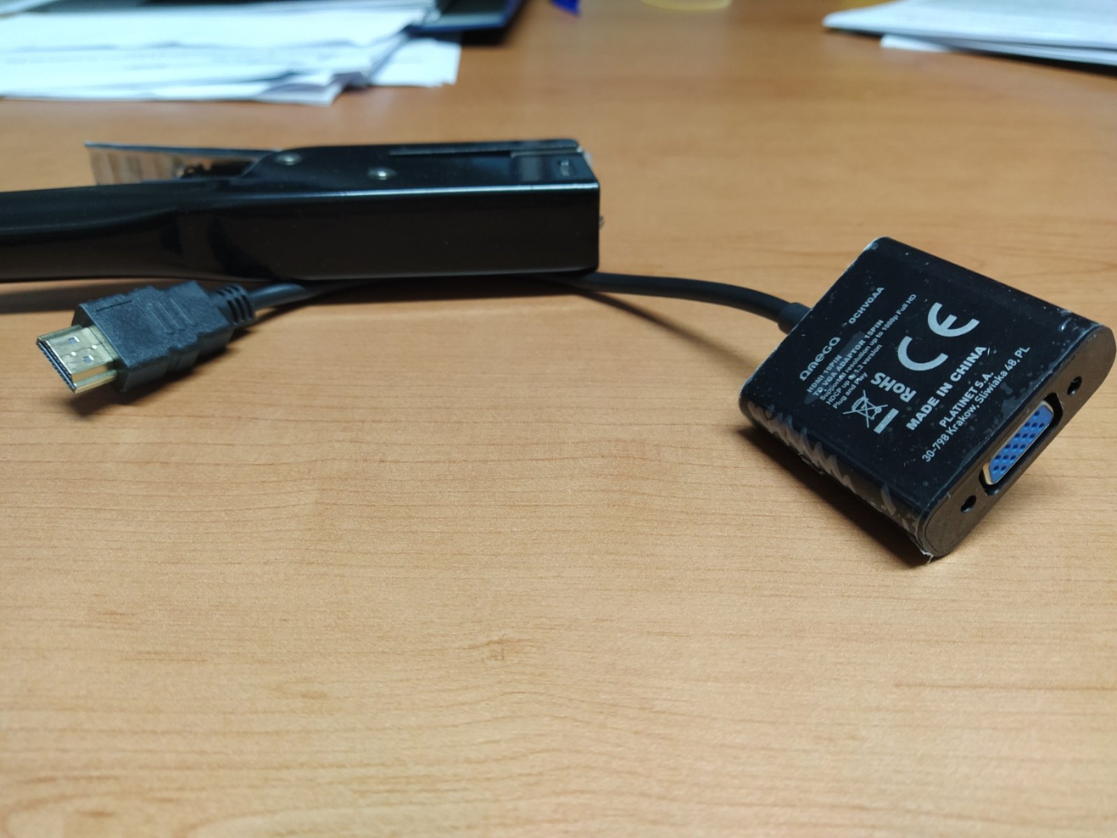

toyo73 Δημοσ. 12 Φεβρουαρίου 2023 Δημοσ. 12 Φεβρουαρίου 2023 Στις 31/1/2023 στις 1:44 ΜΜ, cabdik είπε εσυ οχι, αλλα το παιδι ειπε οτι εχει θεμα με το VGA.... και δεν εχει καθαρη εικονα. γιατι........ δεν μπορω να ξερω...! Απο HDMI σε VGA ειναι ψηφιοαναλογικη μετατροπη και θελει active adapter.Με τσιπακι δηλαδη.Οσο καλο ειναι το chip, τοσο καλη ψηφιοαναλογικη μετατροπη θα κανει.Αλλιως θα ειχες θολουρες και εικονα σαν πεπλο. 1

BritGreek Δημοσ. 12 Φεβρουαρίου 2023 Μέλος Δημοσ. 12 Φεβρουαρίου 2023 (επεξεργασμένο) 20 ώρες πριν, @topos είπε Εάν δεν έχεις βρει ακόμα λυση-> Α)Τι οθόνες θέλεις να συνδέσεις? Β)Τι λάπτοπ είναι? Υ γ Εάν τα λάπτοπ έχουν usb-c και βγάζει εικόνα από εκεί μπορείς να κάνεις δουλειά με τέτοια ανταπτορακια-> https://www.e-shop.gr/hama-200314-video-adapter-usb-c-plug-displayport-socket-ultra-hd-4k-black-p-PER.941056 Έχω ποστάρει το link με το μοντέλο των οθονών. Είναι οι Lenovo T2224-d. Τα λάπτοπ είναι διάφορα, κυρίως Toshiba και Lenovo, χωρίς type-c. Προς το παρόν χρησιμοποιώ τη VGA στις οθόνες, αλλά παραμένει σχετικά θολή η εικόνα, ανεξαρτήτως υπολογιστή. Να αναφέρω ότι αγόρασα καινούργια καλώδια VGA. Οι οθόνες σε καμία περίπτωση δεν φταίνε γιατί όταν συνδέονται σε σταθερούς με DP, είναι άψογες. Spoiler Αυτό εδώ, ενώ θεωρητικά δεν λειτουργεί αμφίδρομα, δούλεψε, αλλά πολύ χειρότερα από το σκέτο καλώδιο VGA. Επεξ/σία 12 Φεβρουαρίου 2023 από BritGreek
