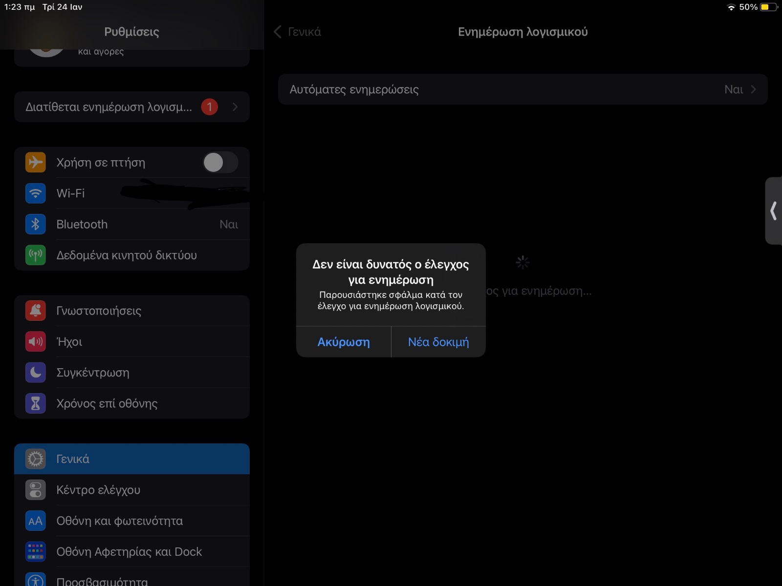

Pan_kos Δημοσ. 24 Ιανουαρίου 2023 Δημοσ. 24 Ιανουαρίου 2023 Καλησπέρα σας. Έχω το προαναφερθέν ταμπλετακι. Μέχρι πρότινος είχα μέχρι και την τελευταία αναβάθμιση της σειράς iPadOS 15. Πήγα να το αναβάθμιση στο 16 και δεν γινόταν με τίποτα. Το άφησα στο ρεύμα ένα ολόκληρο βράδυ και το άλλο πρωί ακόμα περίμενε την επαλήθευση. Μετα το διέγραφα, το ξανά κατέβασα και τα ίδια. Είχε κολλήσει στην εικόνα που επισυνάπτω. του έκανα επαναφορά εργοστασιακών ρυθμίσεων μπας και. Και πλέον όχι μόνο δεν κατεβάζει την 16, αλλά έχει κολλήσει στην έκδοση 15.0, ουτε τις τελευταίες ενημερώσεις του 15 δεν μπορεί να πάρει. Προσπάθησα τα πάντα και μέσω iTunes, αλλά κουβάς και πάλι. γνωριζετε κάτι; Να απευθυνθώ κάπου; Είχε κάποιος από εσάς τέτοιο θέμα; Το μοντέλο, σύμφωνα με την απλ, ειναι συμβατό με το 16, αυτό ειναι σίγουρο.

Pan_kos Δημοσ. 24 Ιανουαρίου 2023 Μέλος Δημοσ. 24 Ιανουαρίου 2023 (επεξεργασμένο) Καλημέρα και ευχαριστώ για το ενδιαφέρον! Έχω 30+ Gb διαθέσιμο. ναι, προσπάθησα και κατευθείαν την 16 μέσω iTunes! Ουσιαστικά πριν την επαναφορά δεν μπορούσε καν να κατεβάσει την αναβάθμιση. Τώρα την κατεβάζει κανονικά, αλλά όταν πατάω εγκατάσταση κολλάει με τις ώρες στην «εγκατάσταση» Επεξ/σία 24 Ιανουαρίου 2023 από Pan_kos

Pan_kos Δημοσ. 24 Ιανουαρίου 2023 Μέλος Δημοσ. 24 Ιανουαρίου 2023 Διαγράφω κάθε φορά την ενημέρωση που βρίσκεται στο ρυθμίσεις > γενικά > χώρος στο iPad. Δυστυχώς δεν έχω μακ, όποτε δεν μπορώ να κινηθώ ανάλογα. Επίσης, δεν είχα κατεβάσει ποτέ κάποια ΒΕΤΑ έκδοση. ευελπιστω πως σύντομα θα έχω μακ και ισως είναι ευκολότερο. Εναλλακτικά θα πρέπει να απευθυνθώ σε κάποιο πιστοποιημένο κατάστημα Apple. Είναι πολύ εκνευριστικό…
