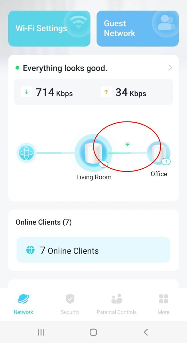

SakisLeft Δημοσ. 23 Ιανουαρίου 2023 Δημοσ. 23 Ιανουαρίου 2023 (επεξεργασμένο) Καλημέρα, χθες προχώρησα σε μια αλλαγή του οικιακού δικτύου. Αφαίρεσα το Xiaomi Redmi Router AC2100 2033Mbps 2.4G 5G, το οποίο έπαιρνε internet από το modem του παρόχου ZTE H288A και στην θέση του μπήκε το TP-LINK DECO X20 AX1800 WHOLE HOME MESH WI-FI 6 SYSTEM. Οι οδηγίες εγκατάστασης μέσω της εφαρμογής ήταν πολύ απλές. Στην συνέχεια "κάρφωσα" πάνω του, όλες τις έξυπνες συσκευές του σπιτιού (κάμερες, google nest, hub κλπ). Στο δίκτυο μπήκε ακόμα ένα Deco σε άλλο δωμάτιο του σπιτιού. Η απόσταση του ενός deco απο το άλλο είναι μικρή. Μπαίνοντας στην εφαρμογή είδα ότι το σήμα wifi στο ένα deco δεν είναι full.... Είναι λογικό ; Επίσης είναι λογικό να υπάρχει μεγάλη απόκλιση στις ταχύτητες ; Δηλαδή την μια δείχνει 700+ και το επόμενο δεύτερο δείχνει πχ 6-7... Υποτίθεται ότι τα 2 Deco καλύπτουν 350τμ... Υπάρχουν τίποτα ρυθμίσεις που πρέπει να κάνω ; Επεξ/σία 23 Ιανουαρίου 2023 από SakisLeft
athkatla78 Δημοσ. 23 Ιανουαρίου 2023 Δημοσ. 23 Ιανουαρίου 2023 Αυτό που κοιτάς ειναι download/updload σε ζωντανο χρονο το οποιο εξαρτάται απο τις συσκευές που ειναι συνδεδεμένες στον κομβο-Γραφειο. Μπορει να εχεις πχ 10 συσκευες συνδεδεμενες και καμια να μην θελει να κατεβασει/ανεβασει δεδεμενα οποτε θα σου δειχνει 0/0. Αν εχεις πχ μια τηλεοραση στο netflix θα κατεβαζει λιγο και θα σταματαει και μετα απο λιγο θα ξανακατεβαζει οποτε και εκει ειναι λογικο να βλεπεις αυξομειωσεις. Αν θες να δεις τη μεγιστη ταχυτητα συνδεσε λαπτοπ με εthernet στη θυρα του κομβου γραφειο και τρεξε ενα speedtest ή πηγαινε με το κινητο σου πολυ κοντα και βεβαιωσου απο την εφαρμογη του deco οτι εισαι συνδεδεμενος στον κομβο-γραφειο και τρεξε speedtest. ή πιο απλα ακομα δες απο την εφαρμογη του deco αν ο κομβος-γραφειο ειναι συνδεδεμενος στα 5ghz με το living room. Αν είσαι οριακά και σου ρίχνει τη σύνδεση στα 2,4ghz είναι παλι λογικό να βλέπεις αυξομειώσεις. 1
poulinos Δημοσ. 24 Ιανουαρίου 2023 Δημοσ. 24 Ιανουαρίου 2023 11 hours ago, SakisLeft said: Καλημέρα, χθες προχώρησα σε μια αλλαγή του οικιακού δικτύου. Αφαίρεσα το Xiaomi Redmi Router AC2100 2033Mbps 2.4G 5G, το οποίο έπαιρνε internet από το modem του παρόχου ZTE H288A και στην θέση του μπήκε το TP-LINK DECO X20 AX1800 WHOLE HOME MESH WI-FI 6 SYSTEM. Οι οδηγίες εγκατάστασης μέσω της εφαρμογής ήταν πολύ απλές. Στην συνέχεια "κάρφωσα" πάνω του, όλες τις έξυπνες συσκευές του σπιτιού (κάμερες, google nest, hub κλπ). Στο δίκτυο μπήκε ακόμα ένα Deco σε άλλο δωμάτιο του σπιτιού. Η απόσταση του ενός deco απο το άλλο είναι μικρή. Μπαίνοντας στην εφαρμογή είδα ότι το σήμα wifi στο ένα deco δεν είναι full.... Είναι λογικό ; Επίσης είναι λογικό να υπάρχει μεγάλη απόκλιση στις ταχύτητες ; Δηλαδή την μια δείχνει 700+ και το επόμενο δεύτερο δείχνει πχ 6-7... Υποτίθεται ότι τα 2 Deco καλύπτουν 350τμ... Υπάρχουν τίποτα ρυθμίσεις που πρέπει να κάνω ; αυτο που βλεπειςειναι το download upload των χρηστων. αν εχει Web interface που εχει μπες μεσα και ισως να σου λεει σε τι ταχυτητα εχει συνδεθει το ενα με το αλλο. 1
