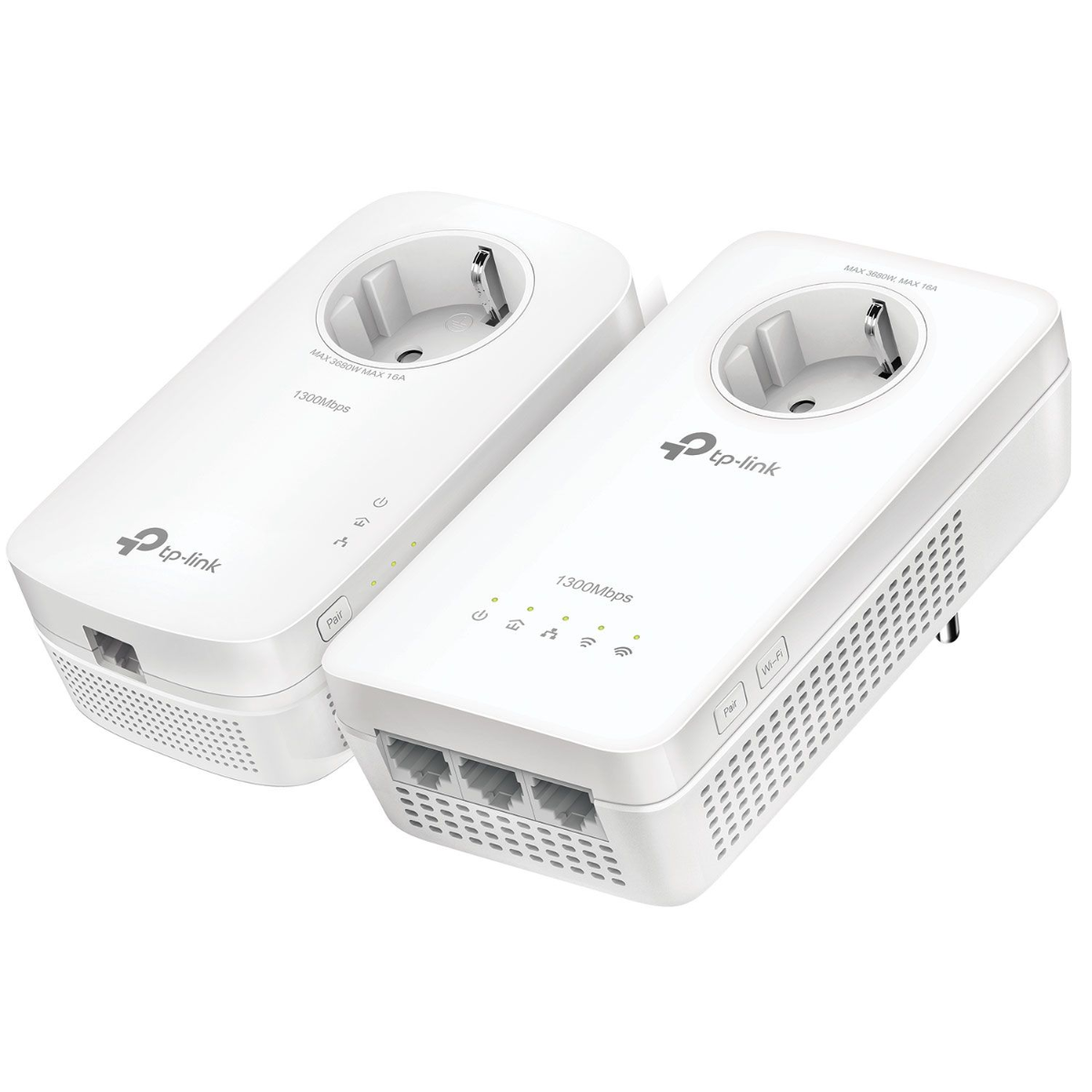

dandri Δημοσ. 22 Ιανουαρίου 2023 Δημοσ. 22 Ιανουαρίου 2023 Χρησιμοποιώ το TP-Link Powerline Up to 1300 Mbps TL-WPA8631P KIT. Κατέβασα την εφαρμογή TP-Link PLC utility. Την εκατέστησα, αλλά όταν κάνω double click στο εικονίδιο και ανοίγει η εφαρμογή μου βγάζει μήνυμα No devices connected. Συνδέομαι ασύρματα με το Powerline. Τι φταίει ;
hexdec Δημοσ. 23 Ιανουαρίου 2023 Δημοσ. 23 Ιανουαρίου 2023 (επεξεργασμένο) Έχω το ίδιο plc, πρέπει να συνδεθείς ενσύρματα Αν θες ασύρματη διαχείριση, τότε αφού συνδεθείς στο WiFi του plc άνοιξε σε ένα browser το http://tplinkplc.net Επεξ/σία 23 Ιανουαρίου 2023 από hexdec
poulinos Δημοσ. 24 Ιανουαρίου 2023 Δημοσ. 24 Ιανουαρίου 2023 Και firmware update επισης καντα αν εχει βγει (που θα εχει βγει) πιο νεο firmware. On 22/01/2023 at 20:19, dandri said: Χρησιμοποιώ το TP-Link Powerline Up to 1300 Mbps TL-WPA8631P KIT. Κατέβασα την εφαρμογή TP-Link PLC utility. Την εκατέστησα, αλλά όταν κάνω double click στο εικονίδιο και ανοίγει η εφαρμογή μου βγάζει μήνυμα No devices connected. Συνδέομαι ασύρματα με το Powerline. Τι φταίει ;
dandri Δημοσ. 24 Ιανουαρίου 2023 Μέλος Δημοσ. 24 Ιανουαρίου 2023 Εφταιγε ότι δεν είχα εγκαταστήσει το προγραμματακι WinPCap
poulinos Δημοσ. 28 Ιανουαρίου 2023 Δημοσ. 28 Ιανουαρίου 2023 On 24/01/2023 at 00:56, dandri said: Εφταιγε ότι δεν είχα εγκαταστήσει το προγραμματακι WinPCap δεν σου εβγαλε να στο κανει εγκατασταση αυτοματα οταν περασες το tpplc?
dandri Δημοσ. 29 Ιανουαρίου 2023 Μέλος Δημοσ. 29 Ιανουαρίου 2023 8 ώρες πριν, poulinos είπε δεν σου εβγαλε να στο κανει εγκατασταση αυτοματα οταν περασες το tpplc? Μου το έβγαλε, αλλά εγώ του είπα όχι.
poulinos Δημοσ. 29 Ιανουαρίου 2023 Δημοσ. 29 Ιανουαρίου 2023 15 hours ago, dandri said: Μου το έβγαλε, αλλά εγώ του είπα όχι. καποιο λογο ειχε που στο ζητησε
