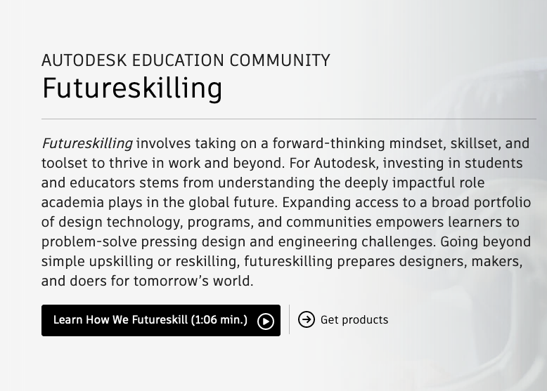

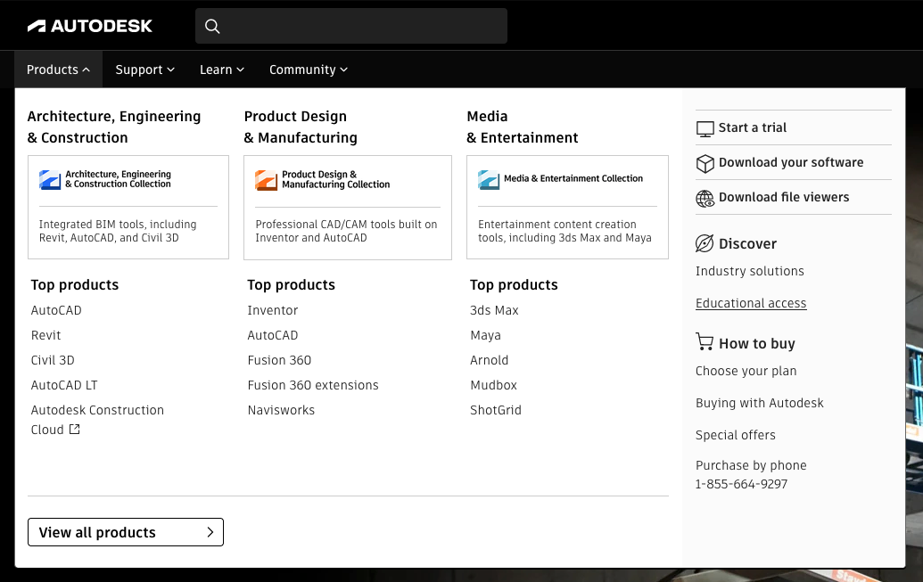

autodesk.com - > sign in με το ακαδημαικο email , μετά πάς πάνω αριστερά στο educational access (εικόνα) και get products (2η εικονα)
Σου ανοίγει το παράθυρο you're confirmed και πατας get autodesk software. Ετσι βλεπεις οτι εισαι οκ στο να το κατεβάσεις,

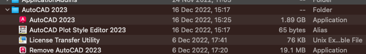

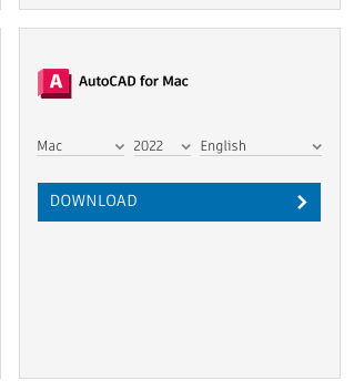

Τώρα αν δεν παίζει για μένα ξήλωσε το(3η εικόνα), κατεβασε το σωστο (4η εικόνα) και ξαναπερασε το ειναι εξίσου εύκολο.
Αν γίνεται και με library θα γίνεται απο το autodesk στο applications πιστευω
