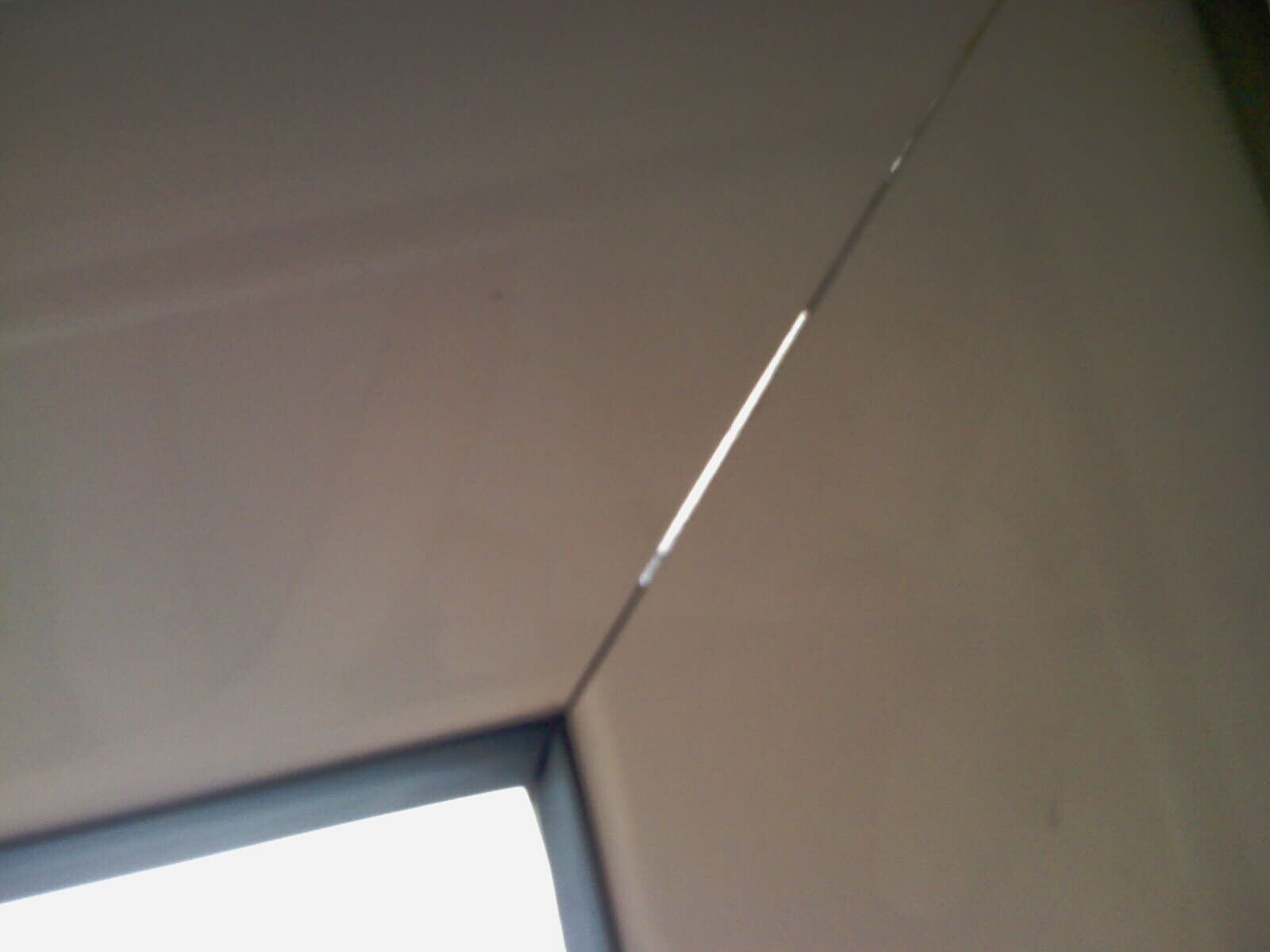

ΠάρηςΓ Δημοσ. 6 Νοεμβρίου 2022 Share Δημοσ. 6 Νοεμβρίου 2022 (επεξεργασμένο) 32 λεπτά πριν, koprodogis είπε Κόψε μία λωρίδα χαρτί και έχοντας το παράθυρο κλειστό και ασφαλισμένο τοποθέτησέ το σε σημεία που πιστεύεις έχει το κενό που αναφέρεις, αν το χαρτί δε σφηνώνει έχεις θέμα. Το να μην είναι αλφάδι το κούφωμα, να έχει τερματίσει χωρίς λόγο τις βίδες περιμετρικά και να τραβάνε την κάσα, να μην έχει βάλει έστω μία σιλικόνη περιμετρικά είναι ας το πούμε κακή τοποθέτηση. Αν δε θέλει να έρθει να τα φτιάξει απλά βγάλε φωτογραφίες και στείλε φωτο στη Θερμοπλαστική, σίγουρα θα έρθει μετά γιατί τα 10 χρόνια εγγύηση κάποιος τα έδωσε!! Αν εχει αγνοια οτι και να κανει δε μπορει να το φτιαξει. Αλφαδι δεν εχω δει να χρησιμοποιειται γενικα ποτε. Δηλαδη 20+ συνεργεια που εχω δει παει με το ματι και βασιζονται στη μαρμαροποδια που βολευει ολους. Αν ασφαλιζει κλεινει μια χαρα. Γενικα εβαλε τεραστιες βιδες σιγουρα μισο μετρο βαθος, αμφιβαλω αν βγαινουν πλεον θα θελει πολυ δυνατο impact. H θερμοπλαστικη το μονο που μπορουσαν να κανουν ειναι να μου προτεινουν αλλον για αλλα κουφωματα που θελω. Θα δοκιμασω καποιον αλλο και βλεπουμε. Γενικα δεν εχω βρει σωστο συνεργειο. Αλλος εβαλε με θερμοδιακοπη και ελεγε ο μαστορας πως εχει κανει και παθητικο κτηριο και σε μερικα ειχε αφησει κενο και εβλεπες απεξω στο πλαι. Ουτε αφρο ουτε τιποτα. Λιγο ακρυλικο που εσκασε σε λιγες μερες. Τουλαχιστον με θερμοπλαστικη και αντιστοιχες εταιριες γλιτωνεις κακη κατασκευη, η τοποθετηση ειναι αλλο θεμα. Παραδειγμα πως ηταν τα κουφωματα που ειχαν αλλαξει οι γονεις μου παροτι τους ελεγα να μη παρουν αυτο το μαστορα αλλα θελαν να τελειωνουν Επεξ/σία 6 Νοεμβρίου 2022 από ΠάρηςΓ 1 Συνδέστε για να σχολιάσετε Κοινοποίηση σε άλλες σελίδες άλλες επιλογές
