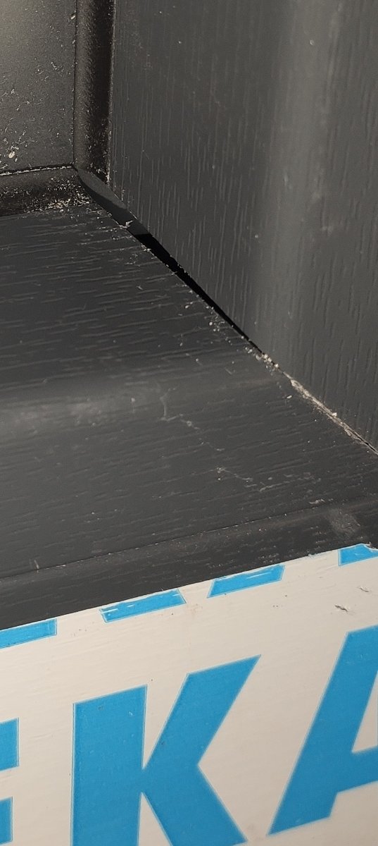

Nikitage Δημοσ. 20 Οκτωβρίου 2022 Share Δημοσ. 20 Οκτωβρίου 2022 Σήμερα έβαλα κουφώματα veka 76 md και στις ενώσεις είναι έτσι , κατασκευαστικό λάθος? Ποια είναι η άποψη σας ? Συνδέστε για να σχολιάσετε Κοινοποίηση σε άλλες σελίδες άλλες επιλογές
marmagia Δημοσ. 20 Οκτωβρίου 2022 Share Δημοσ. 20 Οκτωβρίου 2022 2 minutes ago, Nikitage said: Σήμερα έβαλα κουφώματα veka 76 md και στις ενώσεις είναι έτσι , κατασκευαστικό λάθος? Ποια είναι η άποψη σας ? με τέτοιο κενό υποθέτω δεν μπορείς να περιμένεις ούτε θερμομόνωση ούτε ηχομόνωση Συνδέστε για να σχολιάσετε Κοινοποίηση σε άλλες σελίδες άλλες επιλογές
Nikitage Δημοσ. 20 Οκτωβρίου 2022 Share Δημοσ. 20 Οκτωβρίου 2022 Να ζητήσω αντικατάσταση ? Τα περισσότερα είναι έτσι .... Επίσης έγινε ένα ατύχημα μου είπε στην Κατασκευαστική και ήρθαν κάποια πολύ χτυπημένα αλλά μου είπε θα στείλουν καινούργια προφίλ και θα βάλει τα υπάρχον τζάμια ο ίδιος στα καινούργια... Όμως και τα υπόλοιπα κουφώματα έχουν. Γενικά αρκετά χτυπήματα - γρατσουνιές 16.700 ευρώ για χτυπημένα κουφώματα και στραβό κομμένα ,τι να πω ? 3 Συνδέστε για να σχολιάσετε Κοινοποίηση σε άλλες σελίδες άλλες επιλογές
Doubt Δημοσ. 20 Οκτωβρίου 2022 Share Δημοσ. 20 Οκτωβρίου 2022 31 λεπτά πριν, Nikitage είπε 16.700 ευρώ για χτυπημένα κουφώματα και στραβό κομμένα ,τι να πω ? Έχετε εξοφλήσει; Συνδέστε για να σχολιάσετε Κοινοποίηση σε άλλες σελίδες άλλες επιλογές
