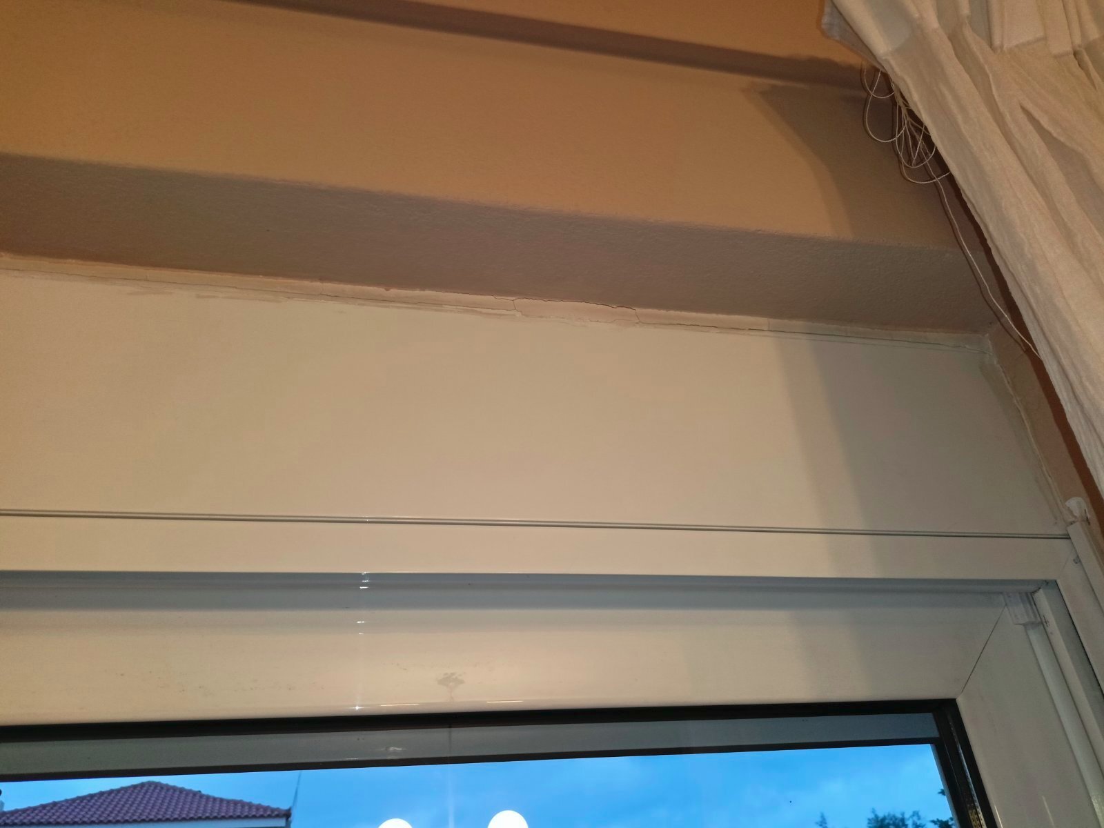

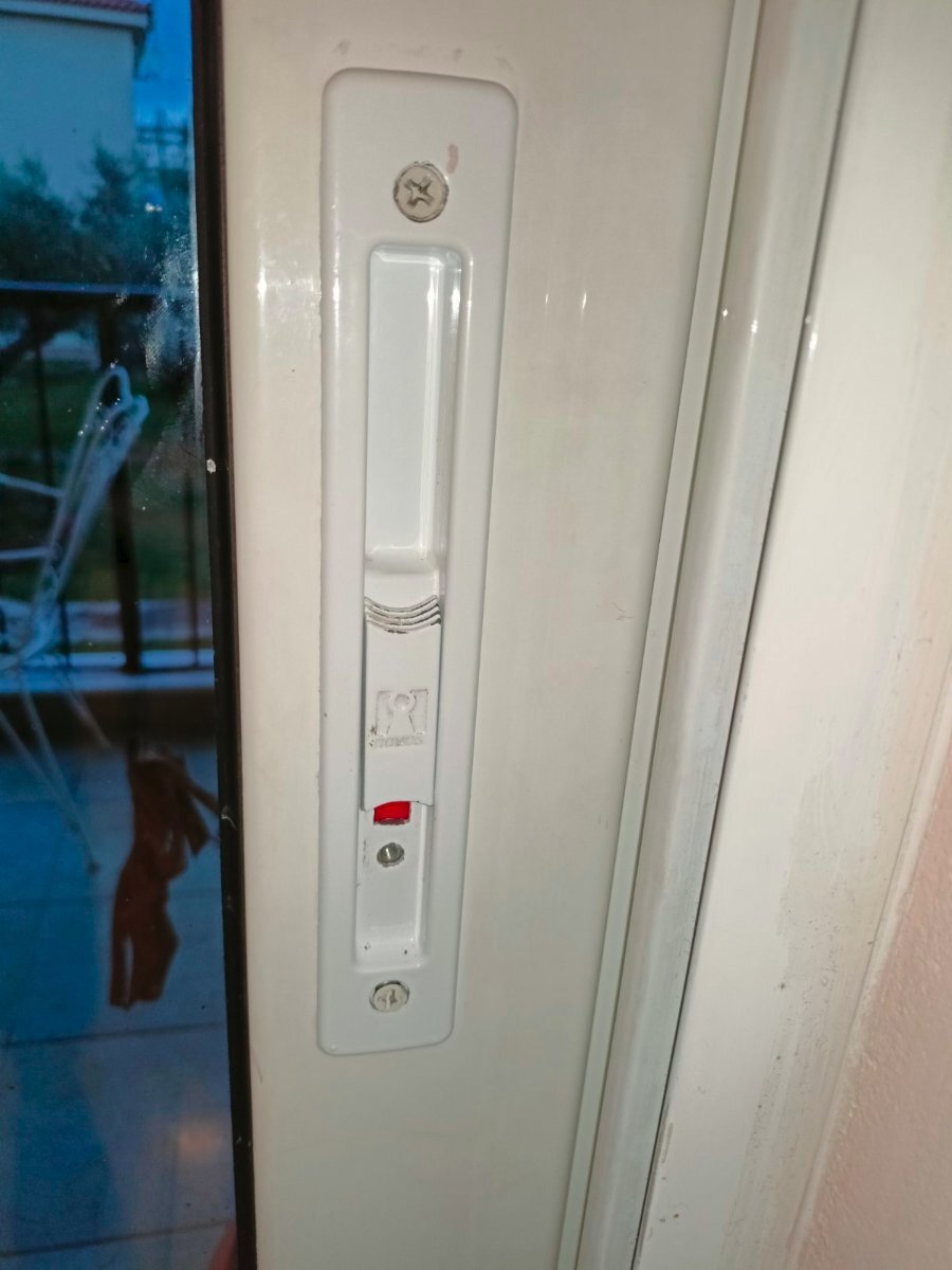

liakjim Δημοσ. 11 Μαρτίου 2022 Δημοσ. 11 Μαρτίου 2022 1 ώρα πριν, torosystem είπε Καλησπέρα στην ομάδα, είμαι νέο μέλος. Θα μπορούσα να σας βοηθήσω σε οποιαδήποτε απορία έχετε περί κουφωμάτων , είναι η δουλειά μου.. Ειδικά όσοι είναι από Θεσσαλονίκη μπορούν να με βρουν εύκολα... Ελπίζω να σας βοηθήσω με όποια απορία έχετε.. Καλώς ήρθες. Ερώτηση: σε ηλεκτρικό ρολό που τώρα τελευταία δεν γουστάρει να κάνει κίνηση το μοτέρ, τι κάνουμε; Ξεκίνησε με λίγο χαμηλότερη ταχύτητα, μετά πάταγα να ανέβει και δεν ανέβαινε εκτός αν πριν το κατέβαζα λίγο και σήμερα δεν ανέβηκε αρχικά καθόλου μέχρι που το βοήθησα λίγο με το χέρι και έτσι ξεκίνησε... Σκέφτηκα να ανοίξω το καπάκι να δω τον μηχανισμό. Έχει ένα καπάκι. Είναι κουμπωτό; Πρέπει να ξεβιδώσω πρώτα κάτι; Τι να δω μέσα; Επίσης το σημείο που κλειδώνει (στη φωτογραφία) έχει μια τάση να πέφτει μόνο του , σαν να έχει ή να πάει να ξεχαρβαλωθεί κάτι. Τι πρέπει να δω; 1
torosystem Δημοσ. 12 Μαρτίου 2022 Δημοσ. 12 Μαρτίου 2022 Στις 11/3/2022 στις 6:32 ΜΜ, liakjim είπε Καλώς ήρθες. Ερώτηση: σε ηλεκτρικό ρολό που τώρα τελευταία δεν γουστάρει να κάνει κίνηση το μοτέρ, τι κάνουμε; Ξεκίνησε με λίγο χαμηλότερη ταχύτητα, μετά πάταγα να ανέβει και δεν ανέβαινε εκτός αν πριν το κατέβαζα λίγο και σήμερα δεν ανέβηκε αρχικά καθόλου μέχρι που το βοήθησα λίγο με το χέρι και έτσι ξεκίνησε... Σκέφτηκα να ανοίξω το καπάκι να δω τον μηχανισμό. Έχει ένα καπάκι. Είναι κουμπωτό; Πρέπει να ξεβιδώσω πρώτα κάτι; Τι να δω μέσα; Επίσης το σημείο που κλειδώνει (στη φωτογραφία) έχει μια τάση να πέφτει μόνο του , σαν να έχει ή να πάει να ξεχαρβαλωθεί κάτι. Τι πρέπει να δω; Καλησπερα, το ηλεκτρικό μοτέρ αν είχε αρχίσει να δουλεύει πιο αργά σημαίνει ότι άρχισε να χαλάει. Αυτό που έχεις να κάνεις είναι να πατήσεις το κουμπί και να ακούσεις αν δουλεύει, αν ακούς το μοτέρ να δουλεύει τότε μπορεί να έχει κολλήσει κάπου τα φυλλαράκια. Αν όμως δεν ακούς τίποτα τότε πάει για αλλαγή το μοτέρ. Καλό είναι να καλέσεις έναν τεχνικό διότι δεν είναι και τόσο απλό το θέμα να ξέρεις..
