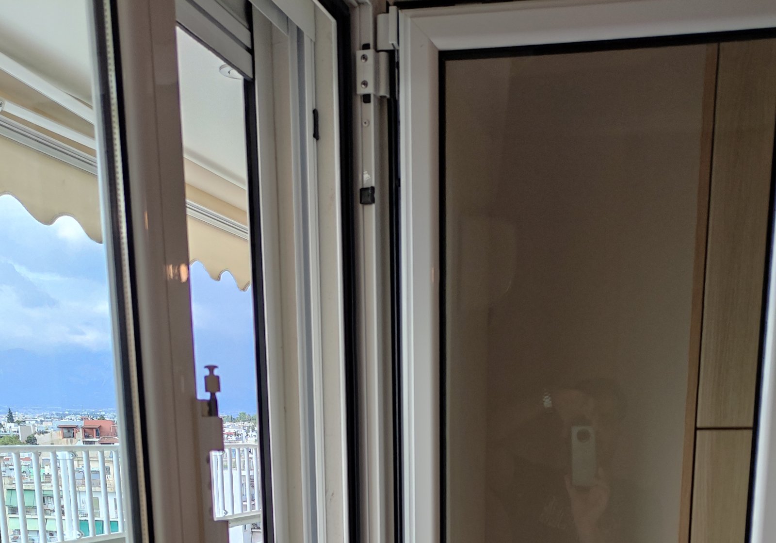

Καλησπέρα σας,
Θέλω να αντικαταστήσω τις σπανιολετες και τα λάστιχα σε 2 κουφώματα.
Ο μάστορας με ρωτάει ποια σειρά και εταιρία αλουμινιων έχω.
Δυστυχώς, επειδή ο προηγούμενος ιδιοκτήτης δεν έχει ιδέα από αυτά, μου είναι αδύνατο να το μάθω.
Είναι όντως θέμα;
Τι προτείνετε;;
Ευχαριστώ πολύ για την βοήθεια!

Για τη σπανιολέτα δεν παίζει ρόλο η εταιρία.
Για τα ελαστικά θέλεις να τα αλλάξεις όλα; Βγάλε κάποιες φωτό μπας και καταλάβουμε τι σειρά είναι

Μου λείπουν σε μια μπαλκονόπορτα, αλλά θα ήθελα να είχα μερικά μέτρα στην αποθήκη. Αν χρειαστούν.
Δεν ξέρω τι πρέπει να φωτογραφίσω για να καταλάβει κάποιος την σειρά!

Μου τα είχε στείλει και μόλις τα βρω θα τα ποστάρω
