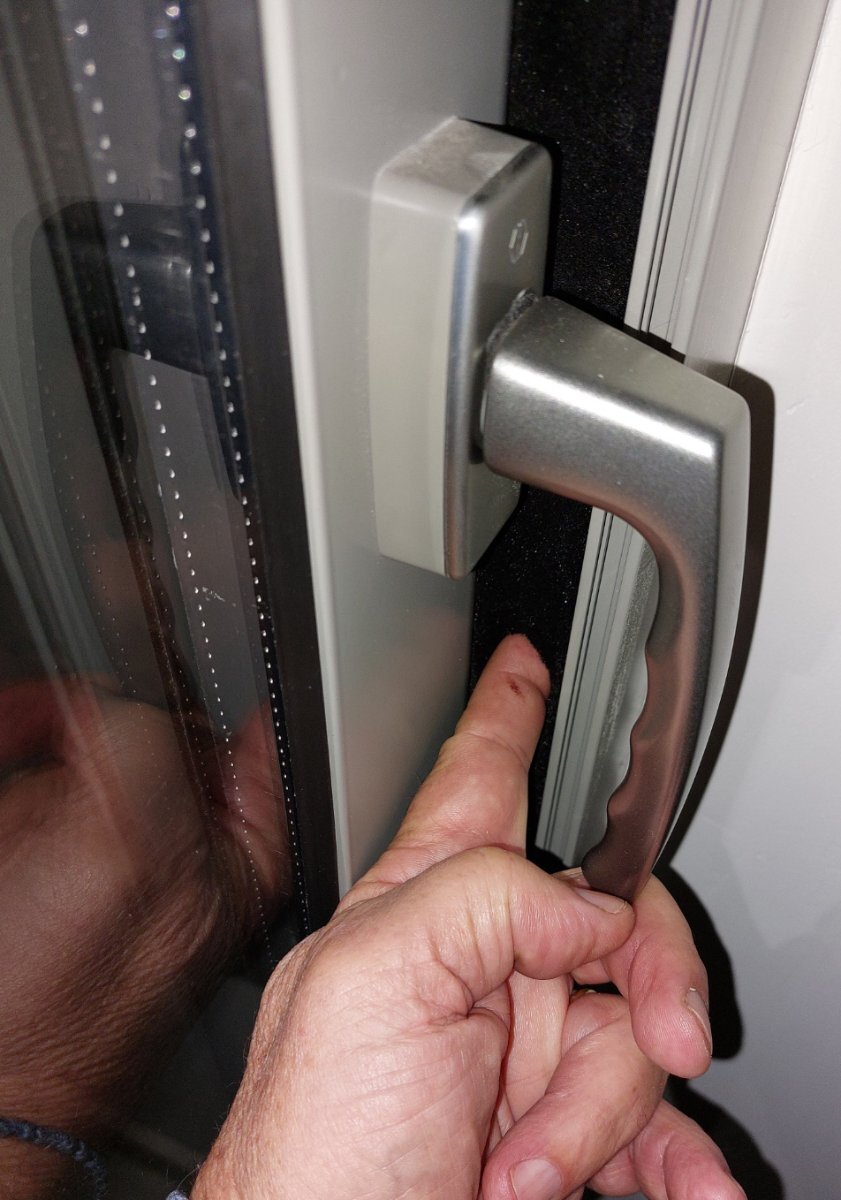

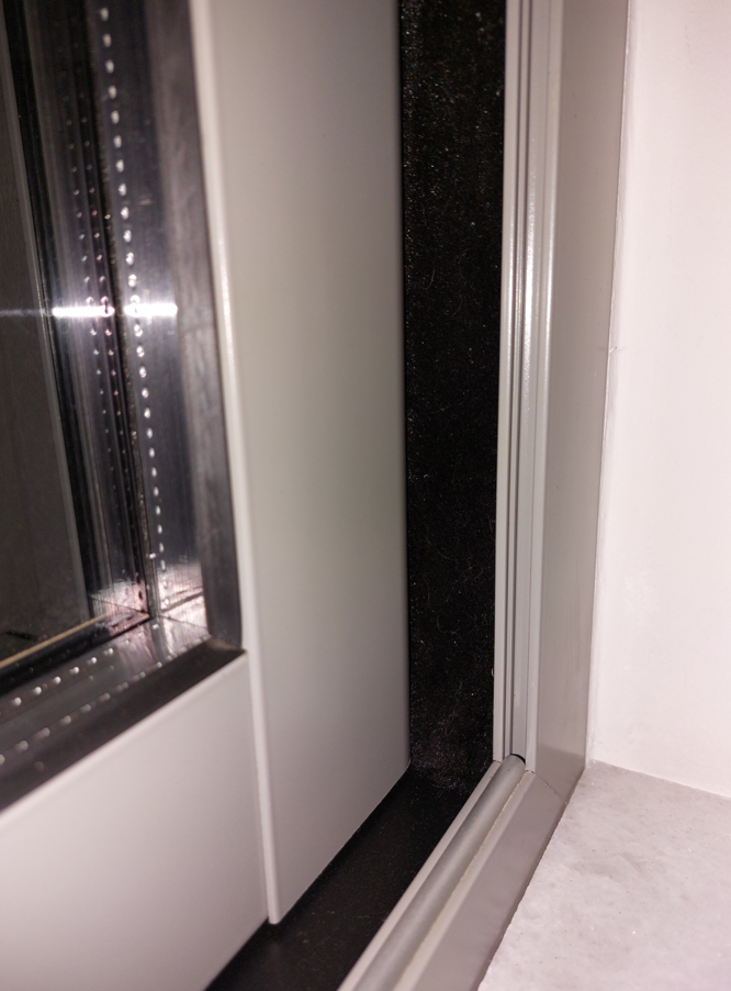

costas_ Δημοσ. 11 Ιανουαρίου Δημοσ. 11 Ιανουαρίου (επεξεργασμένο) 1 ώρα πριν, Doubt είπε Τι είναι αυτή η γούνα; Κάποιο λινκ; Την έχω στα δικά μου αλουμίνια και είναι μια φαδριά λωρίδα με πυκνή τρίχα (2-3cm βάθος) όπου μέσα μπαίνει το επάλληλο και το συρόμενο. Δεν περνάει τίποτα, ούτε ήχος, ούτε σκόνη, ούτε αέρας. Επεξ/σία 11 Ιανουαρίου από costas_
Doubt Δημοσ. 11 Ιανουαρίου Δημοσ. 11 Ιανουαρίου 1 ώρα πριν, costas_ είπε Την έχω στα δικά μου αλουμίνια και είναι μια φαδριά λωρίδα με πυκνή τρίχα (2-3cm βάθος) όπου μέσα μπαίνει το επάλληλο και το συρόμενο. Δεν περνάει τίποτα, ούτε ήχος, ούτε σκόνη, ούτε αέρας. Ενδιαφέρον φαίνεται. Το είχαν από καινούργια όταν τα έβαλες; τι μάρκα είναι τα αλουμίνια, μήπως βρω άκρη έτσι.

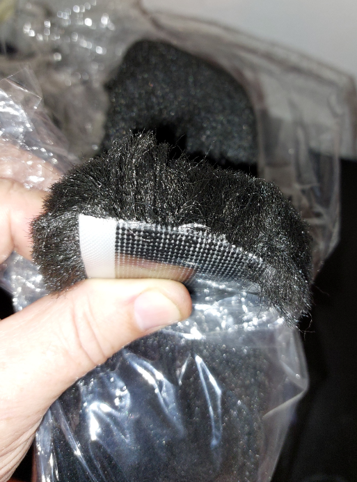

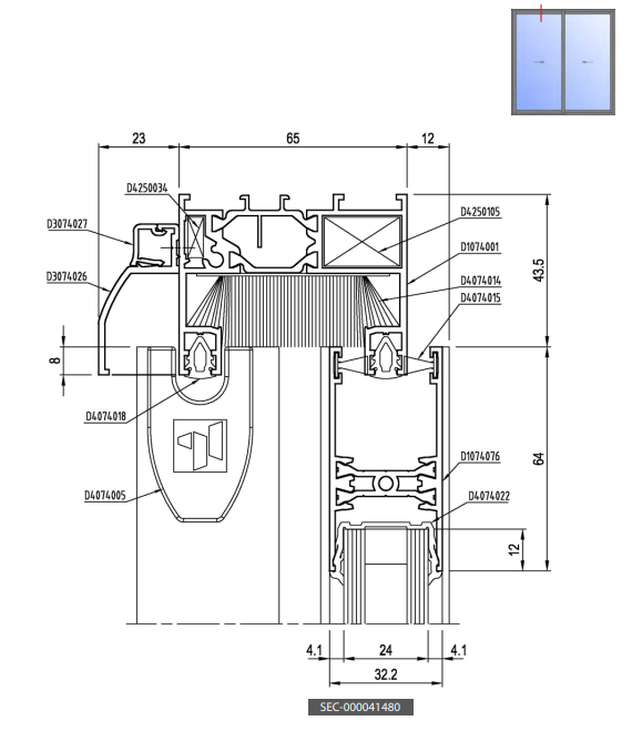

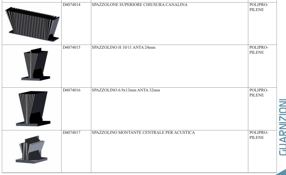

costas_ Δημοσ. 11 Ιανουαρίου Δημοσ. 11 Ιανουαρίου (επεξεργασμένο) Πρόκειται για ιταλική σειρά (Domal) και ο κωδικός της γούνας είναι D4074014. Ο εργοστασιακός σχεδιασμός είναι αυτός και η γούνα σφραγίζει περιμετρικά το παράθυρο. Βγαίνει σε δυο τρεις διαστάσεις. Σου βάζω και μια φωτογραφία από μια κουλούρα που έχω για να καταλάβεις το υλικό. Αφαιρείται εύκολα, πλένεται και σκουπίζεται, ενώ προσφέρει τέλεια ηχομόνωση και διακοπή αέρα. Επεξ/σία 11 Ιανουαρίου από costas_ 2

costas_ Δημοσ. 11 Ιανουαρίου Δημοσ. 11 Ιανουαρίου Εγώ είχα υπερβολικές απαιτήσεις για ηχομόνωση και διακοπή αέρα και κατέληξα σε αυτή την σειρά. Είναι εκπληκτική η διαφορά σε σχέση με τα προηγούμενα κουφώματα αλουμινίου που είχα στο σπίτι (από το 2000) και επειδή έχω 7 συρόμενα & επάλληλα στο σπίτι μου, η γούνα αυτή έκανε το θαύμα της. Εαν την ήξερα πριν, σίγουρα θα την έβαζα και στα παλιά μου αλουμίνια. Νομίζω ότι μπαίνει και βγαίνει σε οποιοδήποτε κούφωμα. Ο ιταλός την βγάζει και σε σε άλλες διαστάσεις :
dimviii Δημοσ. 11 Ιανουαρίου Δημοσ. 11 Ιανουαρίου 11 λεπτά πριν, costas_ είπε Εγώ είχα υπερβολικές απαιτήσεις για ηχομόνωση και διακοπή αέρα και κατέληξα σε αυτή την σειρά. Είναι εκπληκτική η διαφορά σε σχέση με τα προηγούμενα κουφώματα αλουμινίου που είχα στο σπίτι (από το 2000) και επειδή έχω 7 συρόμενα & επάλληλα στο σπίτι μου, η γούνα αυτή έκανε το θαύμα της. Εαν την ήξερα πριν, σίγουρα θα την έβαζα και στα παλιά μου αλουμίνια. Νομίζω ότι μπαίνει και βγαίνει σε οποιοδήποτε κούφωμα. Ο ιταλός την βγάζει και σε σε άλλες διαστάσεις : αυτη η γουνα μπαινει σφηνωτα, ειναι αυτοκολλητη,πως στερεωνετε πανω στο προφιλ αλουμινιου? ενα λινκ απο που μπορουμε να τα προμηθευτουμε? τι κοστος εχει?
costas_ Δημοσ. 11 Ιανουαρίου Δημοσ. 11 Ιανουαρίου (επεξεργασμένο) Να σου πω την αλήθεια, δεν ξέρω τιμή γιατί ήλθε με τα καινούρια αλουμίνια και έτσι την έμαθα και εγώ. Μπαίνει σφηνωτή και στεραιώνεται από την πάρα πολύ πυκνή τρίχα όπως φαίνεται στην φωτογραφία. Ισως την έχει ο Δημητρίου στα Σπάτα. Μπορείς να στήλεις και ένα mail στον κατασκευαστή στο Μιλάνο (domal.it) να σου πει τιμές & διαστάστάσεις. Επεξ/σία 11 Ιανουαρίου από costas_ 1
