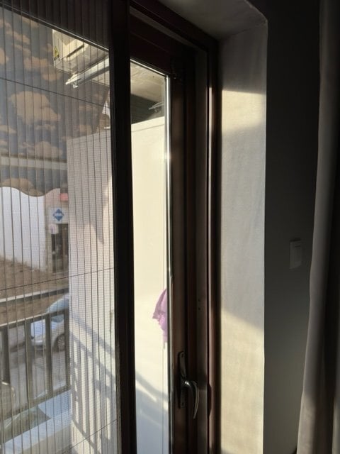

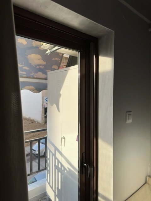

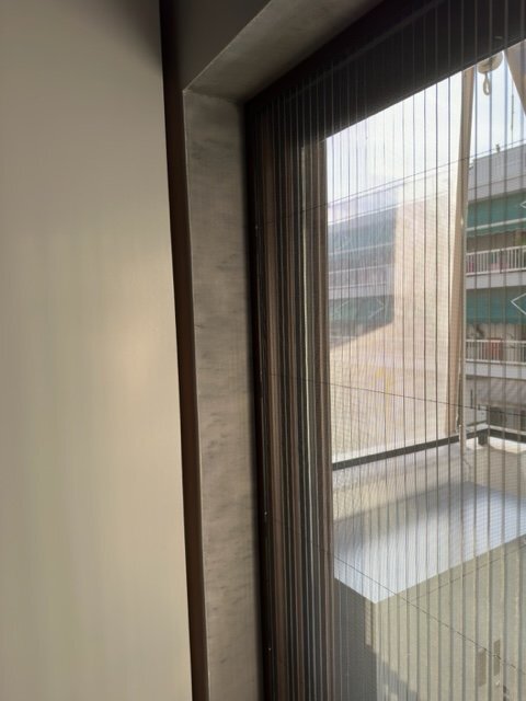

Καλησπέρα στην παρέα. Ήθελα να κάνω μια ερώτηση για κάτι που σκέφτηκα, αλλά δεν ξέρω αν είναι ή όχι χαζομάρα.
Στο σπίτι έχω ανοίγματα για τις μπαλκονόπορτες όπου γύρω γύρω έχουν μαρμαροποδιές (ελπίζω να λέγονται έτσι και να μη λέω βλακεία) όπως φαίνεται και στις φωτογραφίες. Τα παράθυρα είναι αλουμινίου με διπλά τζάμια, συρόμενα (όχι χωνευτά). Δε νομίζω να είναι κάτι ιδιαίτερο με θερμοδιακοπές κτλ, μιας και είχαν αλλαχτεί γύρω στο 2006. Επιπλέον πριν από λίγο καιρό τοποθετήθηκαν και σίτες για τα κουνούπια συρταρωτές.
Η ερώτηση μου τώρα είναι πως υπάρχει θεωρώ η δυνατότητα να μπούνε έξτρα παράθυρα ανοιγόμενα εκεί που είναι η μαρμαροποδιά και πρακτικά να έχω 2 σετ παραθύρων οπότε να μπορώ να βάλω έστω και κάποιο απλό ανοιγόμενο χωρίς να πρέπει να είναι τριπλά-τρίπλεξ-θερμοδιακοπτόμενα.
Σκέφτηκα βλακεία ή θα είναι μια καλή λύση το να υπάρχουν 2 παράθυρα;

μαρμαροποδια συνηθως υπαρχει στο κατω μερος του κουφωματος
Τωρα αν καταλαβα καλα θες να βαλεις δευτερο παραθυρο γιατι? για να μην αλλαξεις τα υπαρχοντα με ενεργειακα? Δικο σου ειναι το σπιτι, οτι θες κανεις, απλα να επισυμανω οτι αυτη ηταν λυση που χρησιμοποιουσαν σε πρωην κουμουνιστικες χωρες δεκαετιες του 70 (τα δυο σετ παραθυρων) γιατι ... δεν ειχαν τεχνολογια για κατι καλυτερο. Αν θες εσυ να τους αντιγραψεις το 2023 .... βουρ

Συζήτηση κάνουμε. Εγώ ρωτάω γιατί εδώ υπάρχει χώρος και σκέφτηκα μήπως με το διπλό παράθυρο έχω ακόμη καλύτερα αποτελέσματα ή όχι.

Για μένα όχι..
ή είσαι ικανοποιημένος και τα αφήνεις ή τα αλλάζεις με καλά ανοιγόμενα. Με ρολό είναι ή παντζούρια συρόμενα;

Τα παντζουρια είναι συρόμενα. Και να βάλω καλά ανοιγόμενα, δε νομίζω να επέλεγα πάντως να βάλω ρολά. Οπότε το θέμα είναι πως:
α) ή βάζω έξτρα ανοιγομενα όπως το λέω, είτε καλά είτε απλά και αφήνω το παράθυρο και την σίτα όπως είναι
β) βγάζω αυτή τη σίτα που εχω και αγοράζω μια συρόμενη για να την βάλω στη θέση της γυάλινης πόρτας, και προσθέτω ανοιγομενα πάλι οπως λέω στο α).
σωστα;

Άποψη μου είναι 2 τζαμιλίκια όχι.
Αν μπαίνει η σίτα όπως λες στη θέση του επάλληλου, γιατί όχι;

Η συγκεκριμένη όχι, αφού αυτή "μαζεύεται". Πρακτικά μια επάλληλη θα χρειαστεί να αγοράσω για να μπει στον οδηγό που ήταν το τζάμι. Αν και θεωρώ πως θα πρέπει να φύγει το τζάμι, να πάει το πατζούρι στη θέση του, και στη θέση του πατζουριού να πάει μια καινούρια επάλληλη σίτα.
