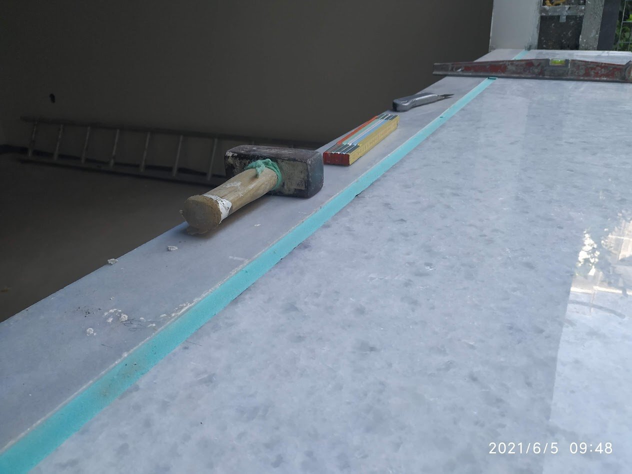

Επισης ΑΝ καποιος δε θελει να βγαλει και τα περιμετρικα μαρμαρα (ναι υπάρχουν και τετοιοι) μπορει να γινει κανάλι με τροχο ωστε να "κοπει" η θερμογέφυρα και να πληρωθεί με μαστίχη ή ανάλογο σφραγιστικό.
Η ουσία είναι ότι όλες αυτές οι λύσεις  (με μάρμαρο) κάνουν θερμογέφυρα, απλά την κάνουμε λιγότερο έντονη. Ο μόνος τρόπος να μην έχεις, είναι να πατήσει το κούφωμα πάνω σε θερμομονωτικό υλικό υψηλής πυκνότητας (xps 300-400 και άνω). Το οποίο μετά καλύπτεις με μεταλλικό προφίλ για τις υγρασίες, και είσαι τζετ.

Ωραία ευχαριστώ για τις απαντήσεις...ο 2ος μάστορας είπε ότι θα βγάλει τα μάρμαρα αλλά το κάτω θα το αφήσει, δεν ξέρω γιατί..τι εννοείτε με την μούχλα και την υγρασία;;;το σπίτι ποτέ δεν είχε υγρασία ούτε μούχλα...πως γίνεται να μην αποκτήσω;; Θα πάρω και από έναν ακόμη μάστορα γνώμη και θα δω τι θα μου πει και αυτός...και λογικά θα πάω στον πρώτο και θα του πω να βγάλει και τα μάρμαρα γιατί μου έκανε την καλύτερη τιμή ως τώρα
51 λεπτά πριν, star_cruiser είπε
Ε, αυτό δεν είναι και τόσο απλό να απαντηθεί θέλει υγροθερμική ανάλυση. Σε γενικές γραμμές όπου έχεις στηθαία, κάλυψε τα (η θερμοπρόσοψης να γυρίσει και επάνω και μέσα από το στηθαίο, μέχρι να συναντήσει την θερμομόνωση της ταράτσας)... όπου έχεις κεραμίδι, η θερμοπρόσοψη  πάει τέρμα μέχρι το κεραμίδι!!!...να φροντίζεις δηλαδή να κόβεις όλα τα σημεία από όπου μπορεί να χάσει το σπίτι. Δεν είναι και εύκολο αλλά ας πιάσεις τα πιο πολλά τέτοια σημεία. Γιατί το πρόβλημα που δημιουργείται όταν θερμομονώσεις τούμπανο το σπίτι, είναι ότι η θερμότητα βρίσκει τα πιο αδύναμα σημεία για να διαφύγει... εκεί πέφτει η θερμοκρασία κάτω από το σημείο δρόσου σημειακά, και δημιουργείται η  υγροποίηση και η μούχλα.

12 ώρες πριν, sarakats85 είπε
Συγνώμη τι ειδικά τεμάχια λέτε? Παραθέστε ένα link αν μπορείτε.
Η μάρμαρο πόδια θέλει βγάλσιμο και κόψιμο στην μέση οριζοντια ακριβώς ώστε να τοποθετηθούν με αρμο η παλιά μάρμαρο πόδια χωρισμένη για να έχει θερμοδιακοπη. Οι περισσότεροι εδώ μιλάνε σαν την Πυθία και περισσότερο μπερδεύουν πάρα βοηθάνε.
https://m.youtube.com/watch?v=yRQnli158sM
Πανεύκολο ούτε 20 λεπτα δουλειά..Ο ίδιος αν πιάνετε το κάνει μόνο το κόψιμο θελει τροχό η να το πάει σε μάρμαρα..
Με τη σκυλα ίσα ίσα να κουνήσεις το μάρμαρο κ θα ξεκολλήσει από το τσιμέντο αν το ελευθερώσεις αριστερά κ δεξιά από τον σοβά.. Αυτό τίποτα άλλο.. Θα βγει πανεύκολα.. Απλά τα περισσότερα μάστορια επειδή είναι πανασχετοι( κ για αυτό ασχολούνται μόνο με την τοποθέτηση αλουμινιων που είναι παιχνίδι ) θα γκρινιάζουν.. Μπράβο στον αλουμινα που στο πρότεινε.. Επιτέλους υπάρχουν κ αυτοι..
